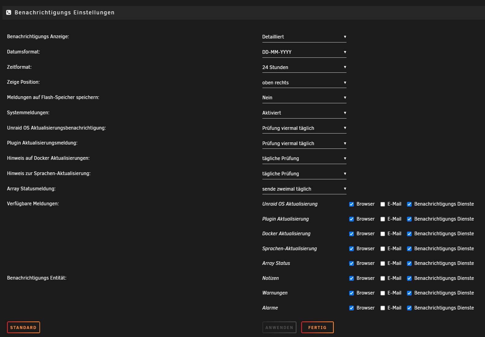

ich versuche bei einem neuen Unraid-Server die Telegram-Benachrichtigungen zu erhalten, scheitere aber aus unbekanntem Grund.
Auf der Notification Seite sind die Haken bei "Agents" gesetzt.
Bei Telegram steht Agent function auf Enabled.
Der Bot Token ist korrekt eingetragen (überprüft bei /boot/config/plugins/dynamix/telegram/token
Die ChatID ist ebenfalls korrekt eingetragen (/boot/config/plugins/dynamix/telegram/chatid
Token und Chatid wurden aus einer funktionierenden Unraid-Installation gegen getestet.
Auch nach einem kompletten Neustart von Unraid werden keine Nachrichten zugestellt.
Was mache ich falsch, was habe ich vergessen?

So sieht das bei mir aus
Steht was in den Logs?
Ich konnte den Fehler finden. Ein fehlerhafter DNS Eintrag...
Auf so was kommt man als letztes.

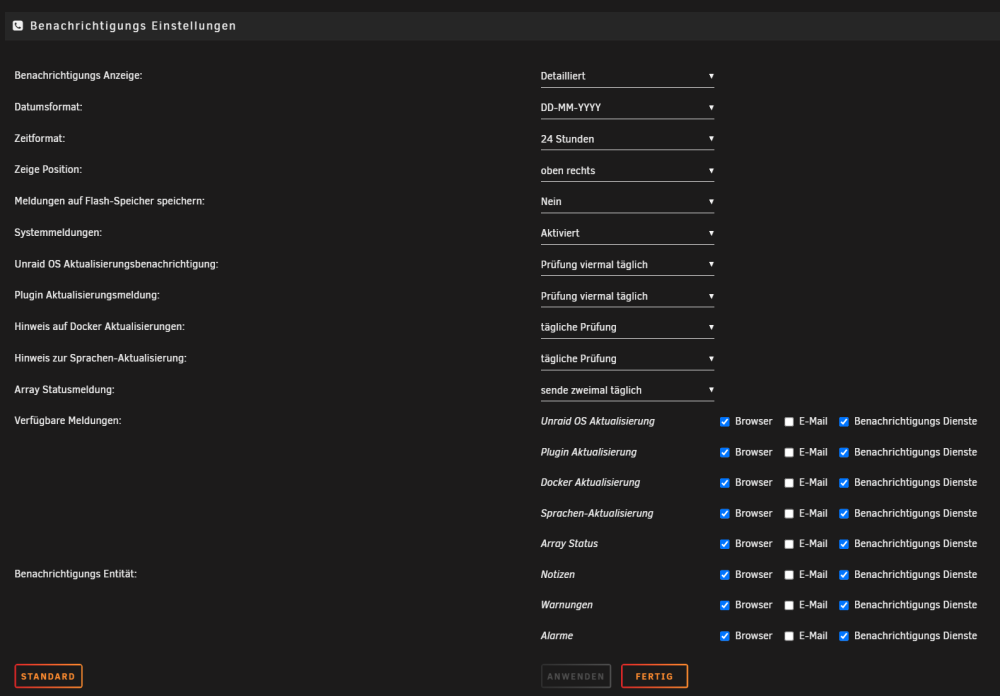

Ich habe auch meinen Unraid Server umgezogen und nun funktioniert Telegram nicht mehr.
Der Token ist richtig hinterlegt
DNS Server in Unraid ist auch richtig.
Wo finde ich den Telegram logs?
ich nutze den zwar nicht, aber was kommt denn beim test raus ? und steht da was in den syslogs ?
Wenn ich den Test machen steht das im Syslog
/usr/local/emhttp/plugins/dynamix/scripts/agent 'test' 'Telegram.sh'
Hab im Telegram Chat bot diese zwei Nachrichten abgeschickt
1.) /start
2.) /get_messages_stats
Jetzt kommt der Test an.
