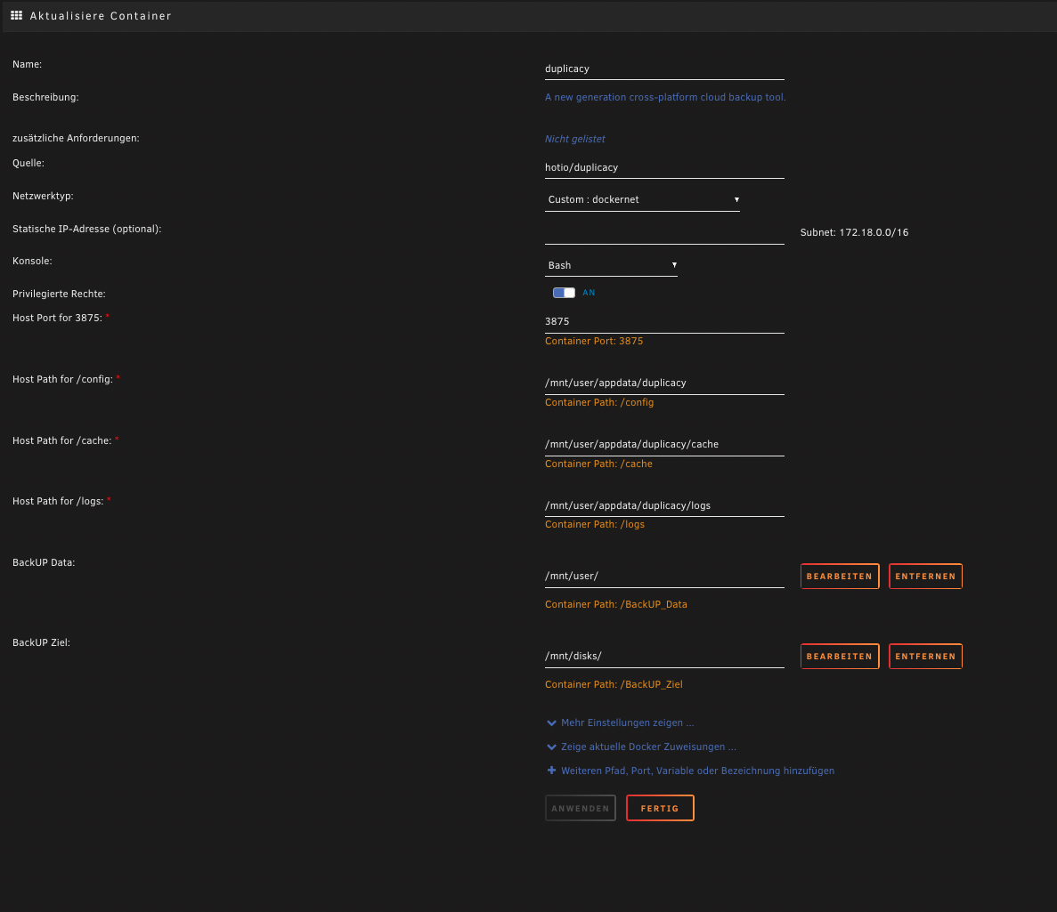

September 18, 20223 yr Hey, ich sichere ebenfalls mit Duplicacy. Jedoch nur auf einen zweiten Server bei mir daheim. Nur um evtl. Fehler auszuschließen, kannst du einmal einen BackUP Pfad Lokal bei dir machen. Heißt, sichere doch mal auf ne USB Platte etc. um somit die Funktion zu testen. Falls dieses funktioniert, kann man schon einmal den Fehler beim Online Speicher suchen! Hierfür musst du dir jedoch noch einen Pfad in der Config anlegen, auf z.B. ne externe Disk, welche in Unraid unter /mnt/disks/ liegen. Anbei ein Bild meiner Konfig, wo der lokale Pfad eingepflegt wurde! Gruß
September 19, 20223 yr 23 hours ago, Rockikone said: Hey Warum läuft das bei dir mit Priviligierten Rechten?
September 19, 20223 yr 3 hours ago, ich777 said: Priviligierten Rechten? das sollte in der Tat nicht notwendig sein... Je nach Berechtigungen der zu sichernden Daten musst du: Die Werte für Container Variable: USR_ID auf "0" setzen (Standard User Unraid: 99 run as root: 0) Die Werte für Container Variable: GRP_ID auf "0" setzen (Standard User Unraid: 100 run as root: 0) Bei mir ist das unter "Mehr Einstellungen anzeigen". Weiß grad nicht ob ich das selbst gesetzt habe... Hinweis: Ich nutze allerdings https://hub.docker.com/r/saspus/duplicacy-web und nicht den hotio Container

September 20, 20223 yr 14 hours ago, vakilando said: das sollte in der Tat nicht notwendig sein... Ich will nur das die User wissen das sie das nur tuhen sollten wenn sie sich der Risiken bewusst sind. Wenn dieser Schalter angeschaltet wird ist es so als ob du direkt auf Unraid arbeitest da du praktisch vollen Zugriff auf das Hostsystem erteils und dies ein wirklich, wirklich, wirklich großes Sicherheitsrisiko darstellt.

September 20, 20223 yr @ich777 @vakilando Danke für die vielen Hinweise. Ja, ich hatte den Haken gesetzt, aufgrund von Dateien welchen Root gehört. z.B. sind solche ja oft in appdata. Ich nehme dann den Haken raus und mach wie vakilando schreibt, USR und GRP ID auf 0. Gruß und Danke
