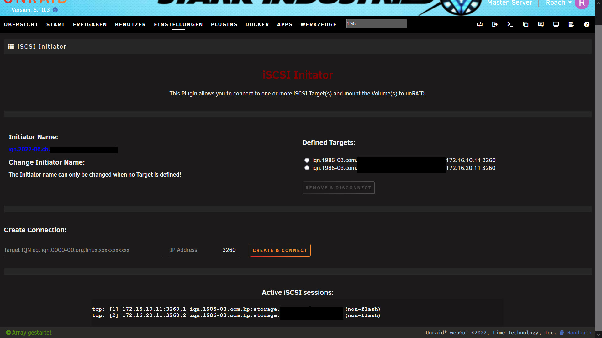

Jeweils 2 dieser Anschlüsse sind direkt mit meinen Storage via iSCSI verbunden.
Das Storage hat zwei iSCSI-Controller verbaut (A & B).

Während der Übertragung vom Server zum Storage sehe ich aber, dass bloss einer der beiden iSCSI-Kanäle verwendet wird.
obwohl ich zwei „active sessions“ habe (pro Server).
Apropo, vom Master Server gehe ich mit eth2 auf Controller A und mit eth3 auf Controller B des Storage‘s…
Natürlich mit fixen IP‘s und pro Controller ein eigenes Subnetz.

Bündelung wird vom iSCSI Plugin nicht unterstützt wenn du das verwendest.

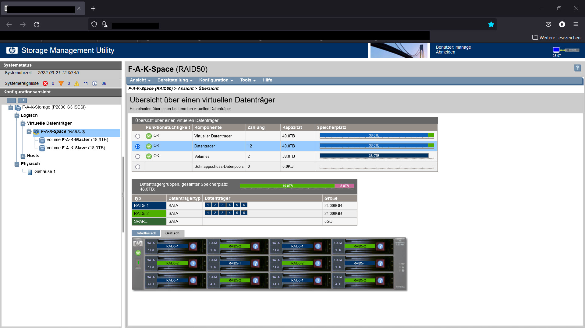

Das Storage ist ebenfalls ein HP Model, P2000 G3 soweit ich weiss..
Darauf habe ich die letzte Firmware draufgeschmissen, damit es SATA Festplatten >1 TB fehlerfrei erkennt.
Nun sind 12 Stk. WD 4TB Red`s verbaut, welches im RAID 50 konfiguriert ist, der gesammte verfügbare Speicher von rund 40TB ist einmal gesplittet.
Das heisst 18,9 TB für den Master Server und 18,9 TB für den Slave Server.

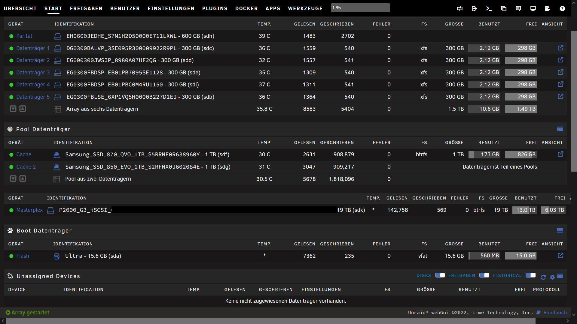

Das RAID50-Laufwerk wird via iSCSI im Poolbereich von unRAID gemountet.

Also nochmal für mich, du kopierst die Medien, wenn sie noch am Cache liegen auf das "Masterplex" iSCSI Volumen richtig?
Hast du schon mal versucht einen iSCSI Pool auf einem Windows (oder was auch immer dein Betriebssystem deiner Wahl ist) daten auf dein iSCSI Volumen zu kopieren?
Bitte beachte aber vorher bitte das du den iSCSI Pool trennst (bzw. bei Unraid das Array stoppst (bewerkt das gleiche), bei iSCSI sollte immer nur ein Comptuer verbunden sein.
Ich kann mir nur vorstellen das dein RAID nicht hinterher kommt mit dem Schreiben, ist aber nur eine wage Vermutung da RAID50 eigentlich einen hohen Datendurchsatz haben sollte.
