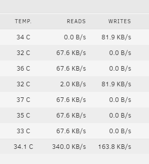

September 23, 20224 yr Author Ich wollte jetzt mal testen mit Festplatten runtergefahren über das Menü. Die starten Instand wieder ohne Zugriff auf ein Share. Jede 3-4 Sekunden habe ich einen Zugriff wie im Bild zu sehen. Die Oberste Festplatte ist die Parity. Die KB Anzahl variiert von 50kb bis 800kb. Was könnte so einen Zugriff erzeugen? Bzw wie find ich das heraus?
September 23, 20224 yr Welche Plugins verwendest du? Welche Daten liegen denn auf den Disks? Rechts kannst du dir den jeweiligen Inhalt anzeigen lassen. Wo liegen appdata, system und domain? Auf Shares gehen, Inhalt anzeigen und LOCATION Spalte prüfen.
September 23, 20224 yr Author CA Backup / Restore Appdata, CA Mover Tuning, Community Applications, Dynamix Active Streams, Dynamix File Manager, Dynamix SSD TRIM, Dynamix System Temperature, Fix Common Problems, Flash Remount, GPU Statistics, Gui Search, Intel GPU Top, Libvirt Hotplug USB, Nerd Tools, Network Statistiks, Parity Check Tuning, Recycle Bin, Unassinged Devices mit plus und Preclear, Unbalance aber nur an wenn ichs brauche. Auf den Platten sind Filme, Serien, Veeam Backups, Bilder. Apdata, System und Domains sind Only Cache
September 26, 20224 yr Author Das ist jetzt Peinlich die Zugriffe hat das Docker.img erzeugt.... Verschoben und jetzt kann ich die platten schlafen legen. Festplatten ohne Load sind jetzt bei 58 Watt und runtergefahren 43 Watt.
