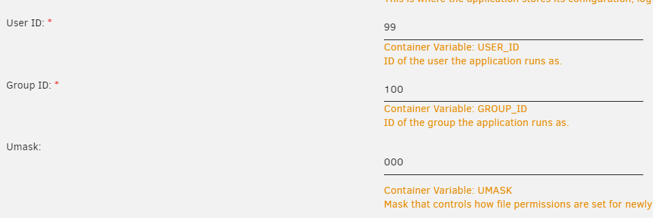

September 23, 20224 yr Heute morgen habe ich plötzlich einige Probleme die bis heute morgen nicht existierten. Meine Container setzen plötzlich falsche Berechtigungen. Beispiel: Mit dem Container MakeMKV von jlesage erzeuge ich Ordner und Dateien. Beides wurde bis heute morgen als nobody:users angelegt. Seit heute morgen ist das <meinuser>:users wobei ich mich frage woher der Container meine User-ID kennt. Geändert hat sich heute morgen nur der Container SWAG. Gut, der machte nach diesem Update ebenfalls Probleme (site-confs müssen (!) jetzt in *.conf enden). Das konnte ich schnell lösen. Der Container MakeMKV besitzt die korrekten Angaben zu User:Group und Umask und wurde durch mich schon mehrfach heute morgen neu gestartet. Was kann das sein? Vielen Dank. ***EDIT*** Was ich vergaß. Ich bin seit Beginn an auf Unraid 6.10.3. Edited September 23, 20224 yr by hawihoney

September 23, 20224 yr Author 55 minutes ago, alturismo said: ich meine mich zu erinnern dass du sehr viel "von Hand" im Hintergrund gescripted hast Nein, da war ich nicht dran. Ich habe es gerade auch mit MKVToolNix probiert. Auch damit wird jetzt alles unter meinem Windows-User angelegt statt mit nobody. 59 minutes ago, alturismo said: weder makemkv hat kürzlich ein update bekommen noch hat sich ja irgendwas innerhalb unraid 6.10.3 geändert MakeMKV und MKVToolNix sind die einzigen Container die nicht von LSIO stammen. In der Vergangenheit hatte ich auch immer wieder kleinere Probleme mit den beiden beim automatisierten nächtlichen Runterfahren, Sichern und Wieder-Hochfahren. Seit dem werden die überhaupt nicht mehr angefasst. Aber seit heute morgen machen die ganz komische Sachen. Was sich kürzlich noch geändert hat: Mein Windows 11 auf meinem Laptop wurde aktualisiert sowie Chrome. Ich arbeite ausschließlich (!!!) browser-basiert. Sobald ich mit meinem Chrome Browser von meinen Windows 11 Laptop über MakeMKV oder MKVToolNix einen Ordner anlege, dann hat der meine Windows User-ID statt nobody. Und das trotz der Parameter in der Container Konfiguration. Ich werde Deinen Tipp mit dem extra Parameter direkt mal ausprobieren.

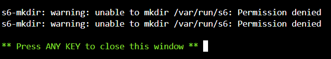

September 23, 20224 yr Author 1 hour ago, alturismo said: versuch mal noch das zusätzlich dem container mitzugeben Das klappt nicht. Der Container kommt dann nicht mehr hoch:

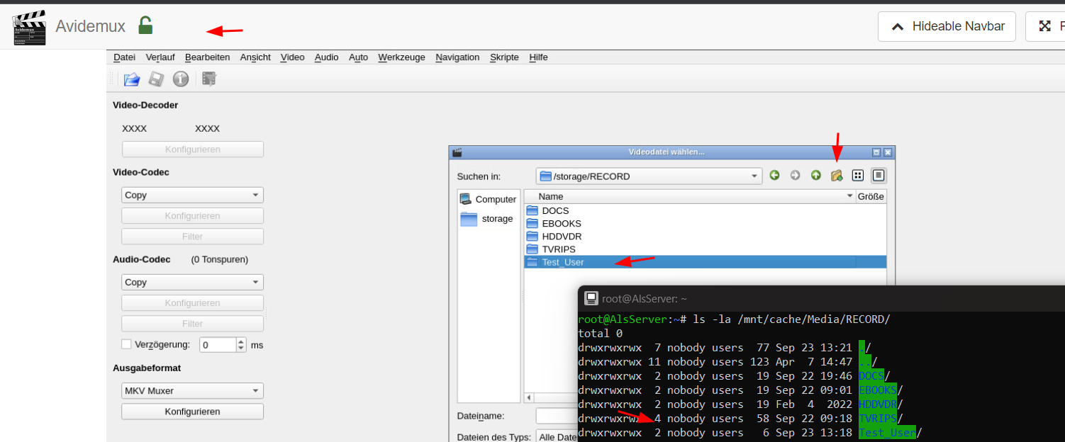

September 23, 20224 yr Just now, hawihoney said: Das klappt nicht. Der Container kommt dann nicht mehr hoch: ok, versuch war es wert ... 4 minutes ago, hawihoney said: Ich arbeite ausschließlich (!!!) browser-basiert. Sobald ich mit meinem Chrome Browser von meinen Windows 11 Laptop über MakeMKV oder MKVToolNix einen Ordner anlege, dann hat der meine Windows User-ID statt nobody. Und das trotz der Parameter in der Container Konfiguration. da wäre ich jetzt auch überfragt wie das passieren kann da im Browser ja nur ... ich teste mal quer mit avidemux, ist auch von DJOSS und mein Laptop ist auch auf 22H2 webui, Ordner anlegen, sollte schon zeigen was passiert ?

September 23, 20224 yr Author 2 minutes ago, alturismo said: Ordner anlegen, alles ok hier Ich konnte es mittlerweile eingrenzen: 1.) Mit MKVToolNix einen Ordner auf einer Array Disk angelegt --> nobody 2.) Mit MKVToolNix einen Ordner auf einer in Unassigned Devices gesteckten SSD angelegt --> nobody 3.) Mit MKVToolNix einen Ordner auf einem in Unassigned Devices gemounteten SMB Share angelegt --> <meinUser> Aha, die SMB Mounts waren natürlich mit meiner User-ID gemountet. Trotzdem landete immer nobody auf dem UD SMB Share. Jetzt nicht mehr. Hier muss ich ansetzen. Ich mounte mit UD selbst: /usr/local/sbin/rc.unassigned mount //192.168.178.101/disk1 Da muss sich etwas im Handling von UD geändert haben.
