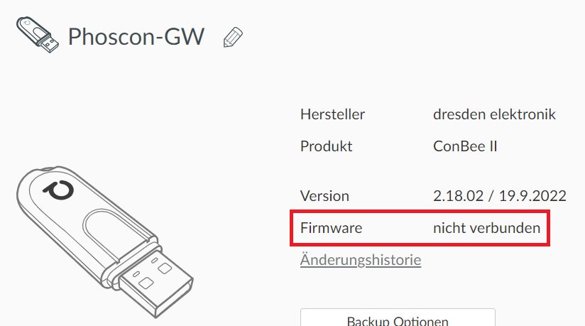

Mich wundert ein wenig diese Ausgabe auf der Phoscon Seite. Ist der Stick überhaupt angebunden?

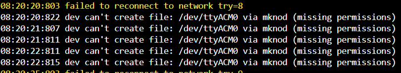

*** Nachtrag *** Im Container-Log läuft im Sekunden-Takt das hier durch:

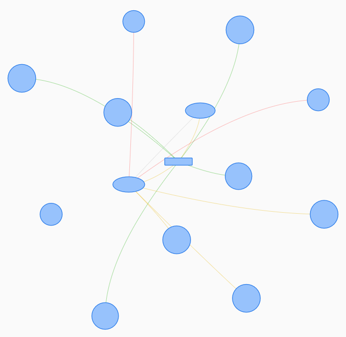

Die Anzeige der Zigbee Devices in deCONZ fand ich aber auf jeden Fall besser als jetzt in ZHA:

Die Kreise sind komplett ohne Beschriftung? Das ist ja mal hilfreich ^^

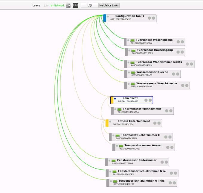

Das meinte ich. Man muss draufklicken bzw. reinzoomen. Bei deCONZ sah die gleiche Installation so aus. Das fand ich besser:
