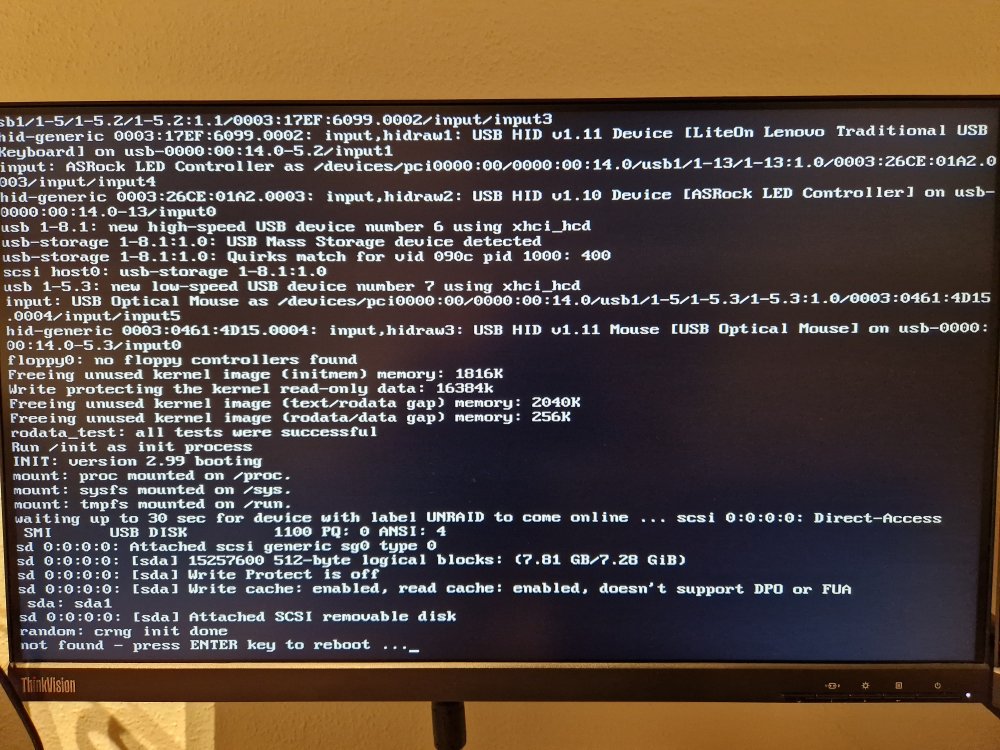

Mein Unraid Server möchte leider nach einem Neustart nicht mehr hochfahren.
Folgende Meldung erhalte ich.
Was kann das sein?

Wenn ich das richtig lese findet der PC gegen Ende des Screenshots etwas nicht.
Das Relevanteste wäre der USB Bootstick selber auf den er weiter oben bis zu 30 Sekunden warten will.
Nur so als Versuch: Erzeuge mal einen anderen Unraid USB Bootstick und versuche damit zu starten.
Klappt das?
