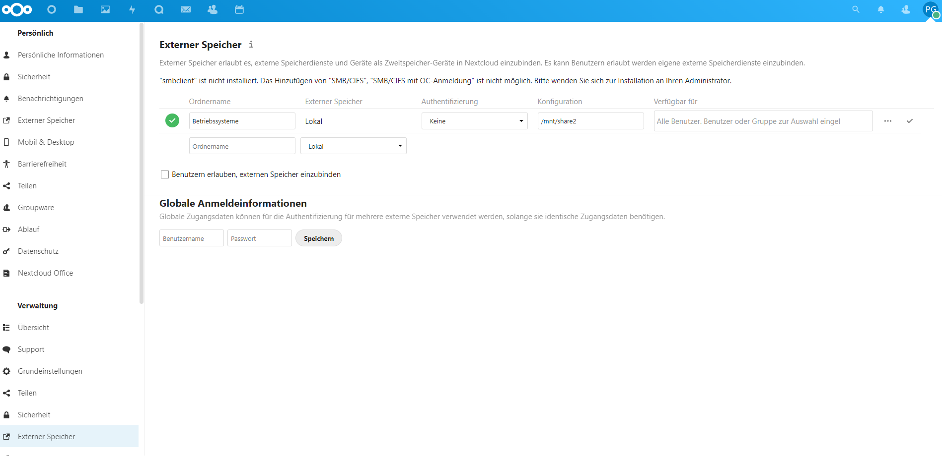

Ich habe mir jetzt mal Nextcloud aus der knex666's Repository geladen und dazu den MariaDB von @mgutt.
Funktioniert soweit und jetzt wollte ich meine Shares mit den external Storage Plugin von Nextcloud einbinden.
Dies funktioniert leider nicht da mir der Hinweis "smbclient ist nicht installiert. Das Hinzufügen von “SMB/CIFS”, “SMB/CIFS mit OC-Anmeldung” ist nicht möglich. Bitte wende Dich zur Installation an den Administrator." angezeigt wird.
Einen SMB Clienten habe ich aber nicht unter den Nextcloud Plugin gefunden, unter dem Link habe zwar die Befehle gefunden, dies hat aber nicht ab dem Befehl "vi php.ini" funktioniert.
Auch glaube ich nicht, dass dies der richtige weg ist, da nach einen Update des Container die Änderung wieder rückgängig gemacht werden oder?
Gibt es noch einen anderen Weg die Shares einzubinden, der vielleicht auch besser ist als über den external Storage? Spricht was dagegen die Shares direkt über weitere Path's in den Nextcloud Docker einzubinden?

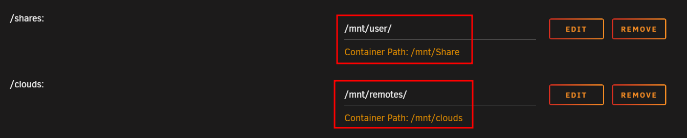

Es gibt verschiedene Wege - hier wie ich es machen würde:
1.) Unraid Plugin "Unassigned Devices", mit diesem werden SMB Zugänge "Unraid-konform" verwaltet.
2.) In den Nextcloud Container diese Zugänge (/mnt/remotes/...) als r/w/slave Path-Mappings aufnehmen.
3.) Diese Zugänge innerhalb Nextcloud als "External Storages" mit "nobody:" aufnehmen.

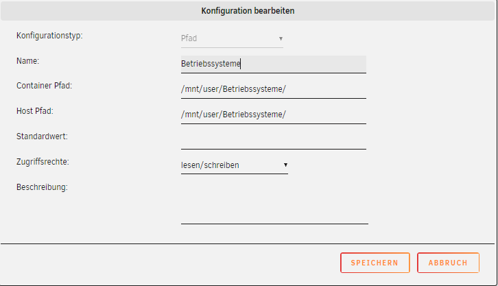

Den Punkt mit Unassigned Devices verstehe ich nicht wirklich.
Nur um keine Missverständnisse zu erzeugen: Ich möchte keine Remoteshares aus einen anderen Rechner einbinden sondern "nur" die Shares von meinen Unraid, auf den jetzt auch Nextcloud installiert ist.

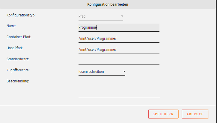

Deswegen sollte ja das reguläre Path-Mapping wie z.b. /mnt/user/Betriebssysteme reichen?
Mit "nobody meinst du genau was?
So ist das Okay?
Verbesserungsvorschläge?
Hätte die alternative Anbindung über SMB irgendwelche Vorteile im Gegensatz zu dieser Variante?
Ich frage nur weil in dem Video von The Geek Freaks dort die Shares so angebunden werden. Für mein Verständnis sehe ich kein Grund das so zu machen🤷‍♂️
LG Pierre.

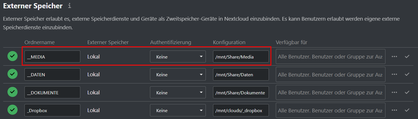

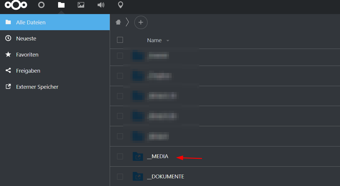

ich würde eher vorschlagen den "normalen" Weg zu gehen.
du willst deine lokalen shares einbinden, dazu müssen diese auch in Nextcloud gemounted sein
Beispiel in den Docker Einstellungen, /mnt/user/... ist jetzt in Nextcloud unter /mnt/Share/... eingebunden.
und jetzt in Externer Speicher einfach einbinden, hier wäre dann __MEDIA und /mnt/Share/Media was lokal /mnt/user/Media ist
Resultat
erledigt.

Ich bin faul, nutze aus verschiedenen Gründen keine User-Shares und weiß was ich mache. Ich übergebe einen Disk-Share an den Container an die selbe Position:
Meine existierenden Ordner trage ich in Nextcloud als Externe Speicher ein:
Und da wir hier kein Hochsicherheitssystem betreiben nutzen wir den Standard-User nobody ohne Passwort als Zugang. Wer zugreifen darf lösen wir beim Externen Speicher in der Spalte "Verfügbar für":
Das ist alles. Das Ergebnis sieht dann unter "Dateien" so aus:

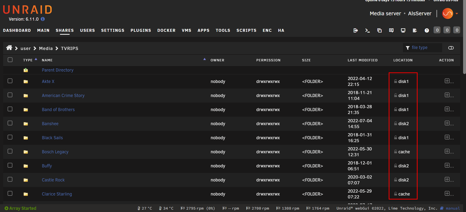

Nein, den Server. Beispiel: Ich habe ein Skript welches täglich über alle Platten läuft und prüft ob Plex neue Metadaten (folder, fanart, etc) hat als die, die auf der Platte liegen. Wenn ja, dann wird die Datei ersetzt. Wenn ich das Skript nach einem Reboot des Unraid Servers das erste mal starte, dann wird jede Platte aufgeweckt und durchsucht. Beim zweiten Start des selben Skriptes wird keine Platte mehr aufgeweckt bzw. nur die, auf die etwas geschrieben werden soll. Das meine ich mit gecachten Verzeichnisstrukten bzw. Dateistrukturen.
Wenn Du also von einem Klienten aus auf einen User-Share zugreifst (hinter dem sich - sagen wir mal - 4 Platten befinden) und deren Verzeichnis- und Dateistruktur sind nicht gecacht, dann wird Unraid unter Umständen jede Platte nacheinander hochfahren und suchen. Das passiert dann aber i.d.R. nur einmal.

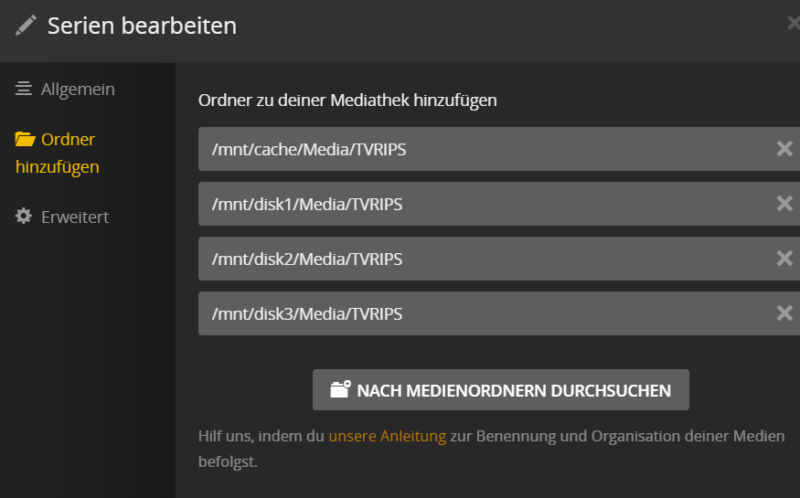

Deshalb liegen bei uns in Plex ausschließlich Disk-Shares. Plex ist das egal ob Du 100 Disk-Shares in einer Mediathek hinterlegst. Wenn nun ein Content benötigt wird, dann weckst Du garantiert maximal nur eine einzige Platte auf. Selbst wenn nix gecacht ist.

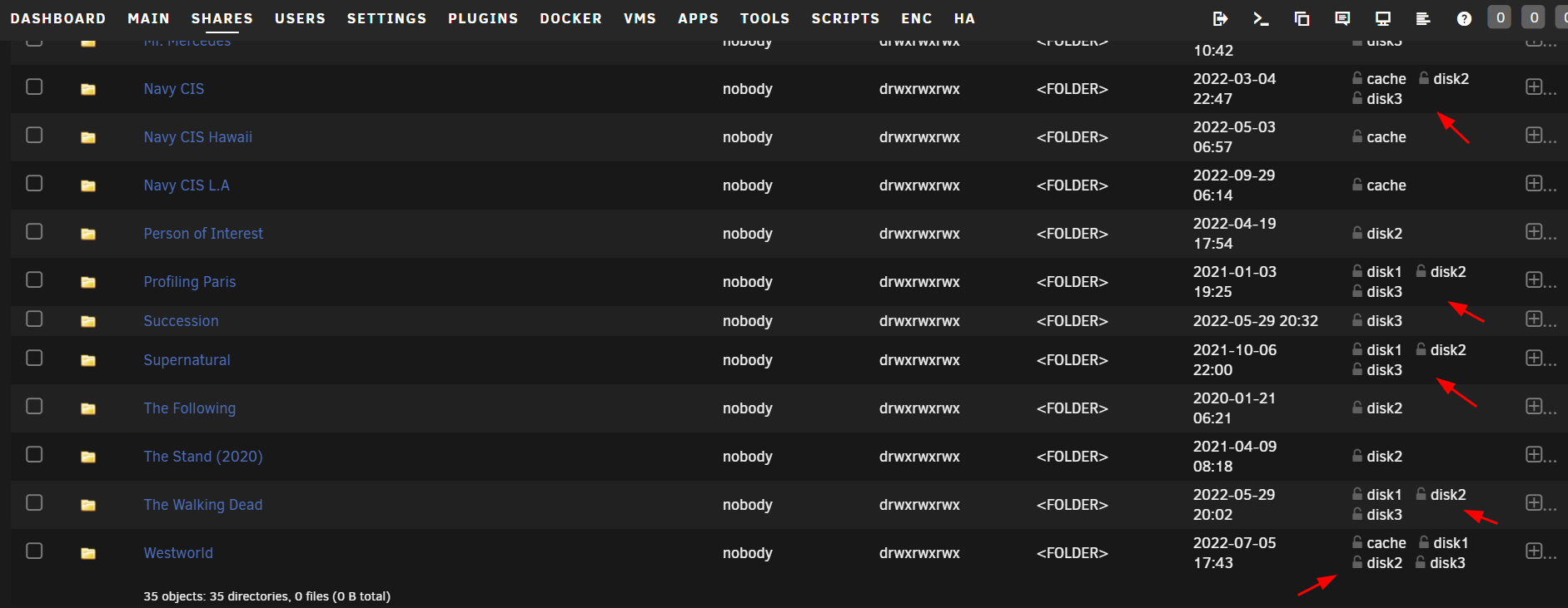

@hawihoney ich hab das mal zum Spaß auch so gemacht ...
das Verhalten ist hier jedoch identisch mit meiner Ordnerstruktur, egal ob ich die Mounts separat anlege (screen) oder einmalig als /mnt/user/Media/TVRIPS
Anfangs wachen beim move und Einlesen in Plex trotzdem mehrere Platten auf, je länger Unraid läuft (mehr cached ist) desto stabiler ist das Spindown, nach einer Weile wachen die Disks hier dann gar nicht mehr auf ... aber Eingangs macht es (hier zumindest) 0 Unterschied ...
nur am Rand erwähnt ... so ganz geht die These (leider) hier zumindest nicht auf, am Ende kam ich zum Schluss, 1 - 2 Tage laufen lassen, nach ein paar Encodings und Spinups war es das dann und danach passiert nichts mehr ... das cache dir plugin hat das vielleicht etwas beschleunigt, aber den Overhead spare ich mir mittlerweile da es auch so funktioniert ...
meine Medien liegen auch verstreut muss ich sagen ...

1.) Cache Dirs eleminieren. Einen User-Share in Plex eintragen der über mehrere Platten geht. Server neu starten. Spin-Down aller Platten. Zugriff auf Content - der nicht unbedingt auf der ersten Platte liegt. Alle Platten starten nacheinander.
2.) Cache Dirs eleminieren. Alle Platten des o.g. User-Shares als Disk-Shares in Plex eintragen. Server neu starten. Spin-Down aller Platten. Zugriff auf Content - der nicht unbedingt auf der ersten Platte liegt. Nur die eine Platte startet.

Hier kann ich aktuell zustimmen, aber ganz ohne Funktion ist es anscheinend nicht, es gab eine Weile (6.7.x oder 6.8.x) wo das caching in Unraid (Kernel) kaputt war, und mit dem plugin konnte man das brücken ... sprich, es hat seinen Job gemacht, hat jedoch CPU Spikes mit sich gebracht ... nur als Info ...
Mittlerweile ist es jedoch kein Thema mehr, da stimme ich zu und wie erwähnt nutze ich es ja auch schon länger nicht mehr ;)
unnötiger Overhead ex wie oben erwähnt.
Meine Tests sind aktuell und ohne plugins dieser Art ... und auch egal wie, nach einem Reboot und 1 - 2 Spinups läuft alles wie es soll
meine Platten bleiben alle down da ich ja alles recht lange im cache belasse ... (Medien mind. 90 Tage, Rest immer mit tägl. Backup Strategie)
bei Medien Zugriff startet nur die Platte wo das entsprechende Medium liegt (egal ob single mounted oder /mnt/user ...)
Daher kann ich für mich sagen macht es 0 Unterschied ob so oder so in Plex und co mounted wird, es liegt anscheinend mehr daran wie der Server cached hat, wenn das passiert ist dann passt alles, frisch nach Reboot's dauert es ein oder zwei Durchgänge ... meine Erfahrung in meiner Konstellation.
und hier reden wir nur von Medien die "verstreut" liegen
als Beispiel, wenn ich bei diesen Serien eine Folge anmache dann läuft auch nur die spezifische disk an und nicht alle wo die Serie oder gar Staffel verstreut liegt, das funktioniert mittlerweile muss ich sagen und daher haben sich auch hier jegliche zusätzliche plugins erledigt ...
ich hab den Spaß lange getestet und eine Zeit lang hart damit gehadert, am Ende war es dann die Kernel Version ... ;)
Aber genau das ist hier der Unterschied. Bei Nutzung von Disk-Shares gibt es das nicht. Ich greife auf Film X zu, Plex weiß, daß der auf /mnt/diskX liegt und startet diese, und nur diese. Egal ob beim ersten Zugriff oder später.
Im Übrigen ist mir aufgefallen, dass beim Installieren von Unraid Updates (hier 6.11), nach dem Sync, der Cache entleert ist. Das würde bedeuten, dass nach dem simplen Installieren (ohne Reboot) eines Unraid Updates, User-Shares bei den ersten 1-2 Zugriffen komplett durchsucht würden.
hier schon ;) du siehst doch oben dass ich auch disk shares aktuell nutze ;) anscheinend beschreibe ich nicht deutlich genug was ich meine ;)
ist ja jetzt auch egal und offtopic, wollte nur anmerken dass dies nicht generell gültig ist ... übrigens auf 2 unabhängigen Systemen hier im Vergleich, das Verhalten ist bei beiden Systemen identisch, meins mit parity, das andere (welches ich komplett warte) ohne parity.
8 hours ago, alturismo said:
hier schon
Ich weiß, ist off topic. Meiner Meinung nach stimmt dann aber etwas nicht. Das darf einfach nicht sein. Hätte viel zu viel IT in meinem Leben gebaut und begleitet um das bei mir zu akzeptieren. Zudem kenne ich sowohl die Plex Datenbank und die Metadaten Struktur auf der Platte ziemlich genau um zu verstehen wie das abläuft.
Wenn Plex appdata auf einem eigenen Device(Pool) liegt und Du mit Disk-Shares in den Mediatheken arbeitest, dann sind nur diese gefragt. Warum sollte Unraid auf die konkrete Frage nach /mnt/.../appdata/ und /mnt/diskx/.../*.mkv antworten "Ich mach mich mal auf die Suche auf ein paar anderen Platten".
Das widerspricht jeglicher Logik und Erfahrung und würde mich, wäre ich denn betroffen, fuchsteufelswild machen und ich würde Otto bei Plex bzw. die Jungs hier stündlich nerven. Auf der einen angefragten Platte dauert der erste Zugriff dann logischerweise minimal länger da noch nix gecacht ist.
Jedenfalls läuft das hier so. Und m.E. muss das auch so sein.
Was Plex alllerdings ganz gerne nach einem Neustart macht ist selbst mal kurz überall zu schauen. Das geht aber schnell und ich merke es nur wenn ich mich darauf konzentriere. Nach einem Server Neustart kontrolliere ich noch schnell ob alles läuft (VMs, Container, Mounts) und aktiviere dann den Spin-Down. Ab da ist dann Ruhe und nur betroffene Platten starten bei Bedarf.

Kaum ist man mal weg, wird hier gleich der Thread gekapert 😆 Nee spaß beiseite...
Wenn hier gerade das geballte Plex wissen aktiv ist, hätte ich auch noch ne Offtopic Frage:
Ich habe in Plex verschiedene Mediatheken erstellt. Z.b 4K Blu-ray, Blu-ray, DVD, Märchen etc. Und dann noch eine Mediathek namens Movies, in der alle Ordner der einzelnen genannten enthalten sind. Dies ist dem geschuldet da Plex leider nicht die Möglichkeit bieten nach individuellen bzw. vorher manuell gescrapten Tags zu filtern.
Aber das ist ein anderes Thema.
Jedenfalls ist es so, dass wenn ich in der Mediathek "Movies" auf dem Reiter "Sammlung" gehe, dort mir leider die Filme nicht gruppiert angezeigt werden sondern auch bloß die gleiche Ansicht wie unter dem Reiter "Mediathek".
Aber dies passiert nur bei der Gesamten Mediathek "Movies" bei den anderen funktioniert es hingegen einwandfrei🙉
Jetzt wollte ich eigentlich deswegen mal die betreffende Mediathek unter Plex löschen und danach einfach nochmal neu anlegen.
Da gibt es aber noch ein Problem. Ich habe viele Filme mit Dolby Atmos und habe bei den entsprechenden Filmen den Zusatz manuell mit im Titel angegeben.
Die Filme selber sind auch alle so benannt, aber Plex übernimmt halt leider nicht den Dateinamen, sondern nimmt den originalen Filmtitel aus seiner Datenbank.
Wenn ich jetzt die Mediathek wieder neu hinzufüge, hieße das bei ca 300 Filmen wieder die Titel manuell zu ändern und darauf habe ich keine Lust.
Habt ihr noch ne andere Möglichkeit wie ich das wieder fixen kann?
Vielen Dank!
