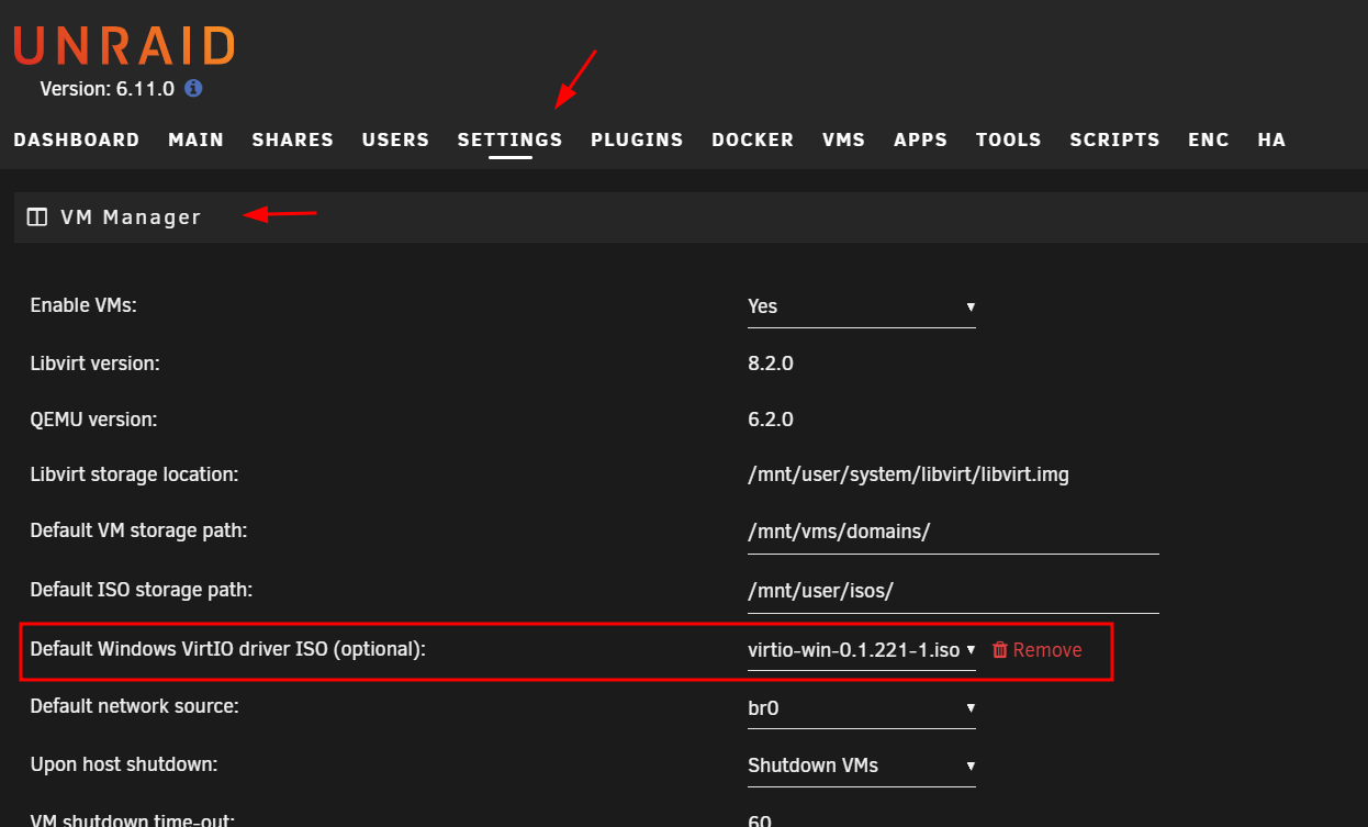

Schon mal die neuesten Guest Tools installiert? Vielleicht hilft das ja.
guter Hinweis von @mgutt
rechts den kleinen Pfeil, auswählen, download, dann innerhalb der win VM öffnen und ausführen.
Ja, die sind schon unter 6.10 installiert worden. War aber eine gute Idee an die ich noch nicht gedacht hatte. Es hätte ja gut sein können, das mit der 6.11'er Version auch hier eine neue Version erschienen ist.
Edit: Habe die Guest Tools gerade noch einmal installiert (Repair-Installation), hat aber auch nicht geholfen.
