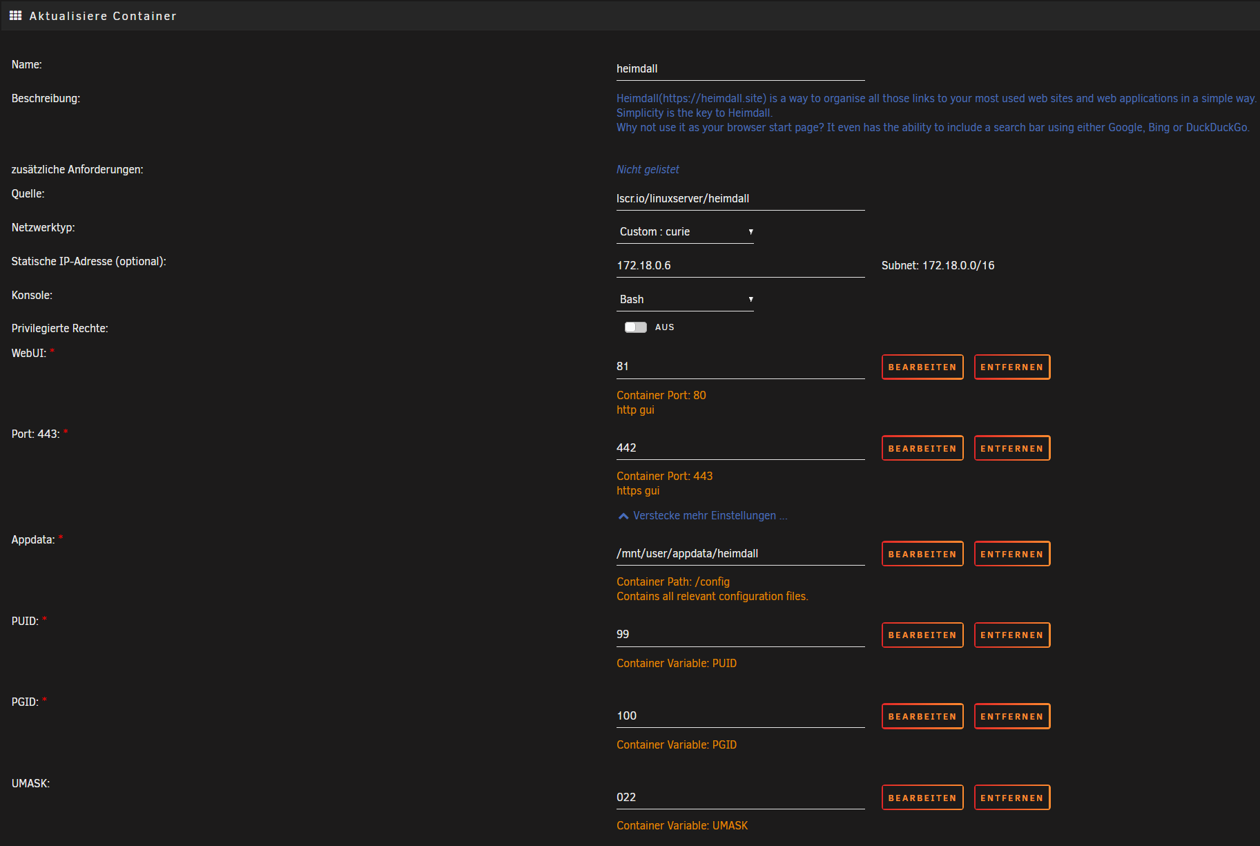

Zeig mal deine heimdall container config
7 hours ago, Aquij said:
heimdall ist blank installiert. Hdds sind inaktiv und sobald man den heimdall Tab neu läd laufen sie wieder an.
und nur nicht dass wir aneinander vorbei reden, du meinst dieses heimdall ? Dashboard für Links ...
und mit "Tab" meinst du deinen Browser Tab ... und diese Seite aufzurufen ?
Habe hier nur die Ports bei WebUI und Port 443 angepasst, da Unraid sonst sagt das sie bereits belegt sind. Akteull läuft sonst aber nur Jellyfin auf dem Port 8096 noch als Docker. Auch keine VMs.

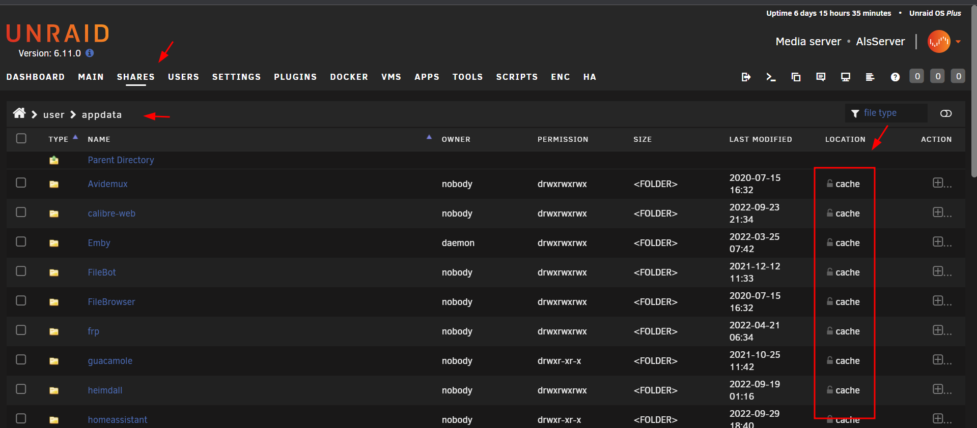

Deine appdata Share Einstellung lautet?
Was zeigt Shares > appdata > LOCATION Spalte?
Wie sehen deine Docker Einatellungen aus bzw wo liegt Domains (auch LOCATION checken)?
Hier war tatsächlich bei Docker als Speicherort oft cache und disk 1. Habe jetzt alles auf den cache geschoben und es scheint zu laufen. Musste danach aber alle Docker Apps "neu installieren".
