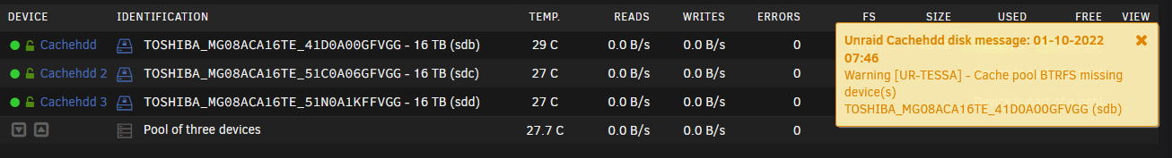

Hallo,
ich habe mein 1st System (siehe Signatur) heute von unraid 6.11.0.rc3 auf 6.11.0 stable upgedated.
Nach dem Neustart und eingabe des Keypass bekomme ich eine Meldung, die ich nicht verstehe, da ich im Main-Tab die benannte Disk doch sehe.

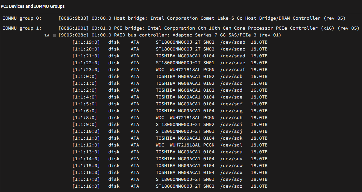

Unraid meldet mir nach dem Reboot, daß in einem BTRFS Raid0 Pool von 3 Disks eine Disk fehlt. (Siehe Screenshot rechts gelbe Meldung)
Mich wundert die Meldung, weil ich sie so interpretieren würde, daß genau die Disk fehlt, die ich aber im Pool sehe.
Ist es üblich, dass unraid einen Fehler generell bei der ersten Disk verortet?
Edit: Ich hatte falsch in Erinnerung, dass der Pool aus 4 Festplatten besteht, doch ich hatte ihn vor kurzem wieder umgebaut und er bestand zuletzt und auch jetzt aus 3 x16TB Festplatten. Ich habe den ursprünglichen Beitrag und Betreff angepasst, da eigentlich keine Disk vermisst wird.
Dennoch bleibt die Frage: Was meldet mir unraid da? Sind doch alle 3 Disks da.

Du weil sie angezeigt wird, heißt das nicht, dass sie da ist. Dass ist ja ein RAID. Das soll ja auch dann laufen, wenn eine Disk aussteigt. Daher gehe ich davon aus, dass die Disk fehlt.

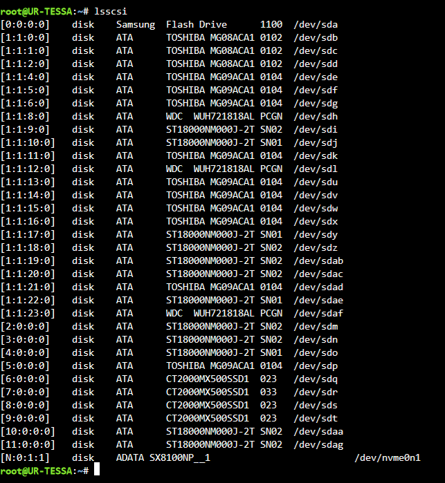

Was sagt denn die Hardware-Auflistung unter Tools? Bzw das Kommando lsscsi ?
Siehe ersten Screenshot: alle 3   16TB Disks werden aufgelistet. (andere 16TB Disks sind in dem System nicht mehr verbaut. Alles andere sind 18TB Disks und SSD.)
Siehe zweiten Screenshot.
Leider scheint das Kommando die Datenträger nicht weit genug anzuzeigen, so daß man die 16TB Disks einfach erkennt.

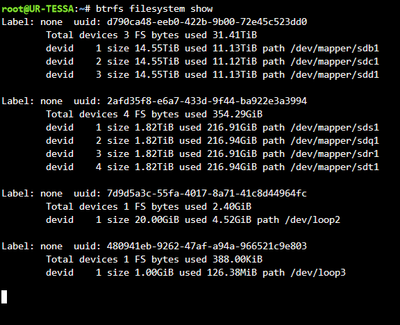

btrfs filesystem show
Den oberen Teil des Kommandos verstehe ich noch, die unteren beiden Absaetze kann ich mir nicht erklären.
Zur Info: das UnraidSystem hat 2 BTRFS Raid0 Pools.
Ein Pool besteht aus 4 x2TB SATA SSD (MX500) als BTRFS Raid0 = ca. 8TB nominale Nutzkapazität
Der andere (und hier betroffene) Pool besteht aus 3 x16TB SATA Festplatten (Toshiba) als BTRFS Raid0 = ca. 48TB nominale Nutzkapazität
btrfs-show-2022-10-01 19_01_13-102 Tessa Main (TESSA-MAIN1064) – VNC Viewer.png

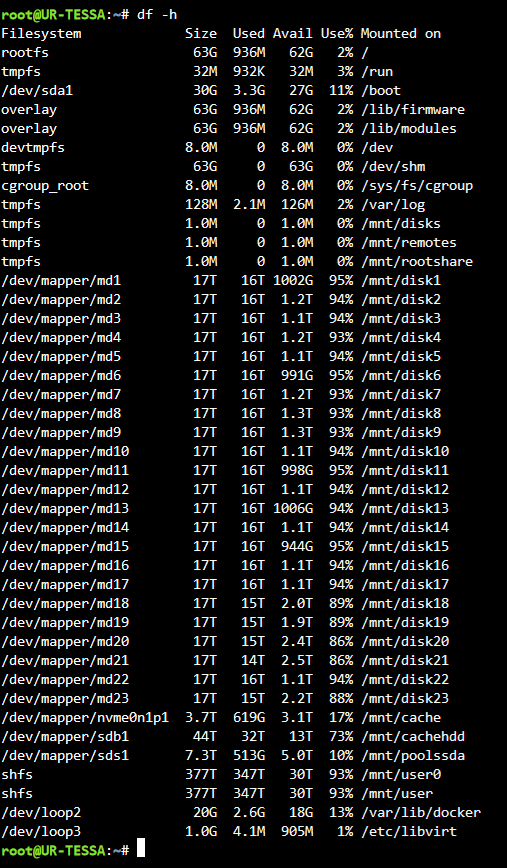

Die sind bestimmt von Docker Container. Wenn du folgendes ausführst, siehst du die auch:
df -h
Poste vielleicht auch mal die Diagnostics. Die (temporär?) fehlende Disk muss ja geloggt worden sein.
df -h
Ja,ich finde da 2  Ausgaben mit loop. (Siehe Screenshot)

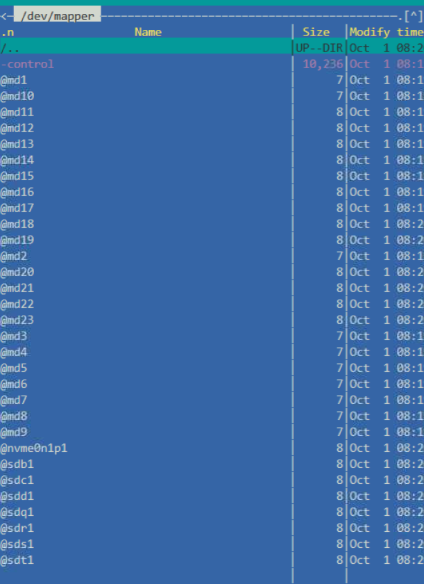

Was ist denn /dev/mapper/? Das habe ich noch nie gesehen. Und /mnt/user0/ gibts auch nicht mehr. Muss mal gucken auf welcher Version Du bist.
Keine Ahnung. Ich habe es nicht selber angfelegt.
Darin scheinen auch überwiegend nur Platzhalter für die Datenträger zu sein (siehe Screenshot).
Da würde ich mal ansetzen. /dev/mapper ist nicht von Unraid. Solange ich zurückblicken kann war es so wie in der Liste unten und nicht anders. /dev/md* --> /mnt/disk*. So sieht das auf meinem Haupt-Server aus. Die Ausgabe habe ich nur um die vielen /mnt/remotes (Unassigned Devices) gekürzt. /mnt/disks, /mnt/remotes und /mnt/rootshare sind von UD. Die overlays kamen irgendwann mit Docker. /mnt/user und /mnt/user0 kamen (und gingen - bei mir) mit den User-Shares. Die pools kamen erst vor Kurzem. Das meiste stammt aber genau so noch aus Anfangstagen:

und das soll die Erklärung für die Meldung der verlorenen Festplatte sein, obwohl die festplatte vorhanden und die Daten im BTRFS Raid0 korrekt und vollständig sind?
Ich erkenne den Zusammenhang nicht wirklich.
Meines Wissens ist das hier das Support Forum von Unraid. Die Konfiguration wirkt auf mich als wäre sie nicht Standard Unraid. Du meldest Probleme mit Unraid. Und Du verstehst nicht den möglichen Zusammenhang?
Das wiederum verstehe ich nicht.
/dev/mapper kommt, wenn man die Laufwerke verschlüsselt hat. Also ganz normal.
Danke.
Ja, die Laufwerke sind xfs encrypted.
Was davon weicht von Standard Unraid ab?
Was brauchst Du denn für Informationen?
Ich glaube ich habe schon alles geliefert, was angefragt wurde.
Ich vermute, dass es ein Timingproblem ist. BTRFS hat irgendwie die benannte Festplatte nicht früh genug entdeckt und daher kommt die Meldung. Als BTRFS dann (vielleicht wenige Sekunden später) die festplatte entdeckt hat, hat es das Raid0 bereitgestellt. Die Meldung blieb aber stehen, bis ich sie sah.
Das ist aber eben nur eine reine Vermutung.

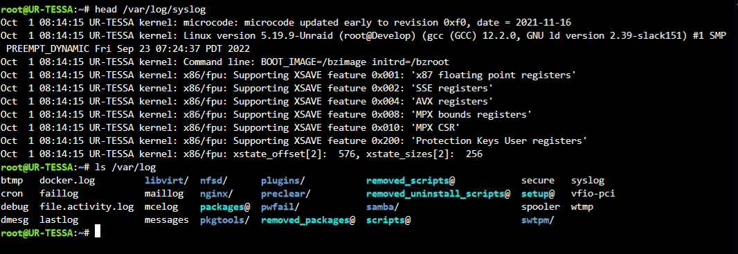

Die Logs in deiner Diagnostics fangen erst um 08:14 Uhr an. Die Meldung kam aber laut Screenshot um 07:46 Uhr. Hast du noch andere Logs? Vielleicht durch syslog mirror?
Den Syslog Mirror (auf USB Stick) hatte ich leider am 28.09.22 abgeschaltet.
Auch ist meine letzte Diagnostic von vor "ur-tessa-diagnostics-20221002-2330.zip" aus dem September (ur-tessa-diagnostics-20221002-2330.zip ur-tessa-diagnostics-20220924-1227.zip).
Ich weiß also nicht, welche Informationen ich noch liefern kann um die Meldung, bzw. den Grund einzugrenzen.
Was zeigt denn:
head /var/log/syslog
Bzw gibt es zwei?
ls /var/log
Vielleicht sind die aus der Diagnostics nur abgeschnitten?!
ls /var/log
Ich kann mit der Ausgabe nicht viel anfangen (wg. Unwissen):
Edited by DataCollector
