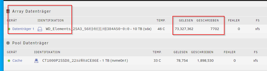

Hi, meine HDD ist fast zu 100% am drehen, ein Spindown ist für max. wenige Minuten erfolgreich.
Umgebung ist ein winziger Server mit (Stromverbrauch ~9W für den Server mit Cache und aktiven Containern, 18W mit drehender HDD)
- 10TB USB Platte von WD (disk1)
- 1TB NVMe als Cache
Im Prinzip liegt alles benutzte im Cache. (Zumindest mein Ziel)

Jetzt habe ich schon einiges herumgefrickelt. Aber die Platten bekomme ich nach dem UNRAID update (6.11.0 und 6.11.1) so gut wie gar nicht mehr in den SPIN-Down Modus...
Der Spindown ist nun so kurz dass ich gar nichts mehr davon hören kann. Ich sehe nur kurz beim Stromverbrauch ein minimales Abfallen von 20 auf 17W und rund 2 Sekunden 23W fürs wiederanlaufen bis es sich bei den normalen 20W einpendelt...
Mit lsof und  hdparm habe ich bis jetzt nicht wirklich etwas herausgefunden (Keinen längeren SpinDown macht die USB-Platte von WD):

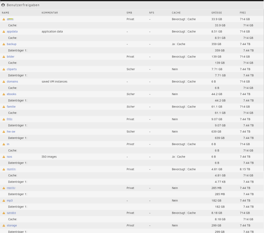

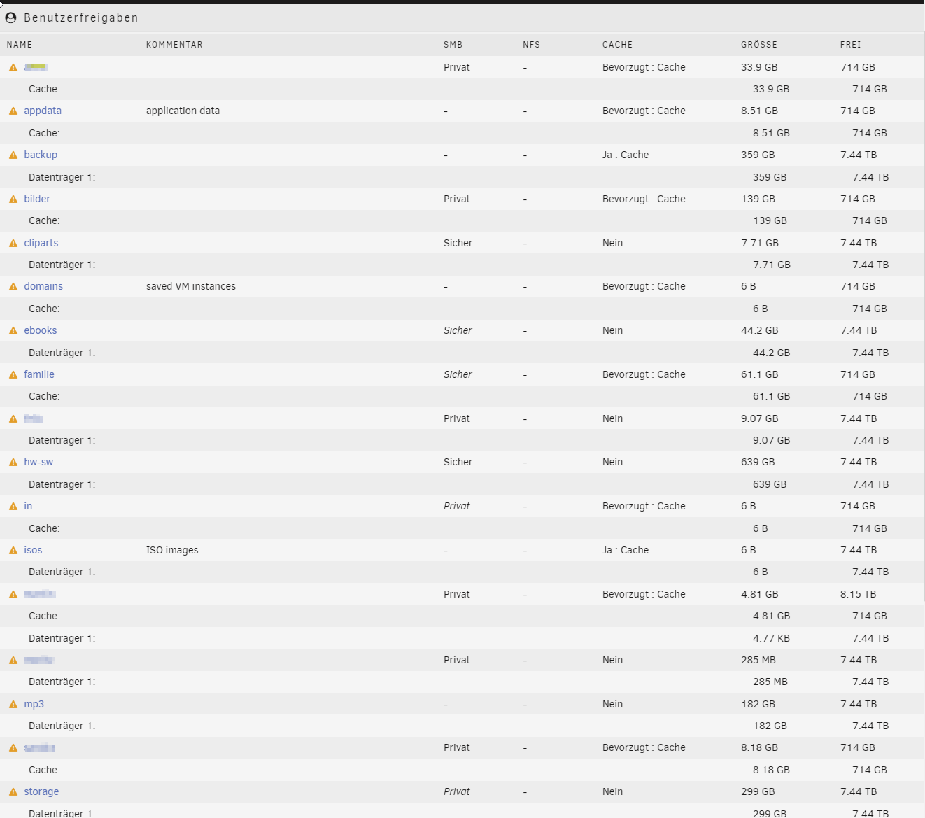

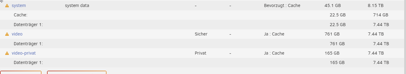

Prüfe über Shares > appdata > Dateien anzeigen in der Spalte LOCATION, ob die Dateien zu 100% auf dem Cache liegen. Das selbe auch bei domain. Wenn nein, sind beide Shares auf bevorzugt eingestellt? Wenn ja, dann Settings und Docker und VM Dienst auf No stellen. Danach den Mover starten und warten bis er fertig ist, bevor du docker und VM wieder startest. Bei Bedarf auch noch mal LOCATION prüfen.
appdata ist 100% auf dem Cache. Domains ist leer weil ich noch keine VMs habe... (Beide sind auf bevorzugt eingestellt)

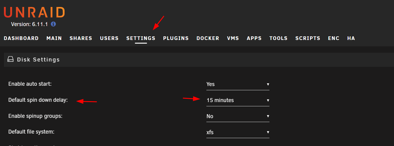

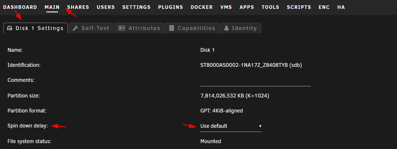

es wird wohl am Ende an deinem USB Gehäuse liegen ... wie @mgutt bereits erwähnt hatte, oder hat dies mal bei dir funktioniert mit dem spindown ?
und, ich gehe davon aus dass das Setting auch gesetzt ist und/oder nichts individuell gesetzt wurde

nachdem ich wieder am Rechner bin: Ja Spindown ist so konfiguriert.

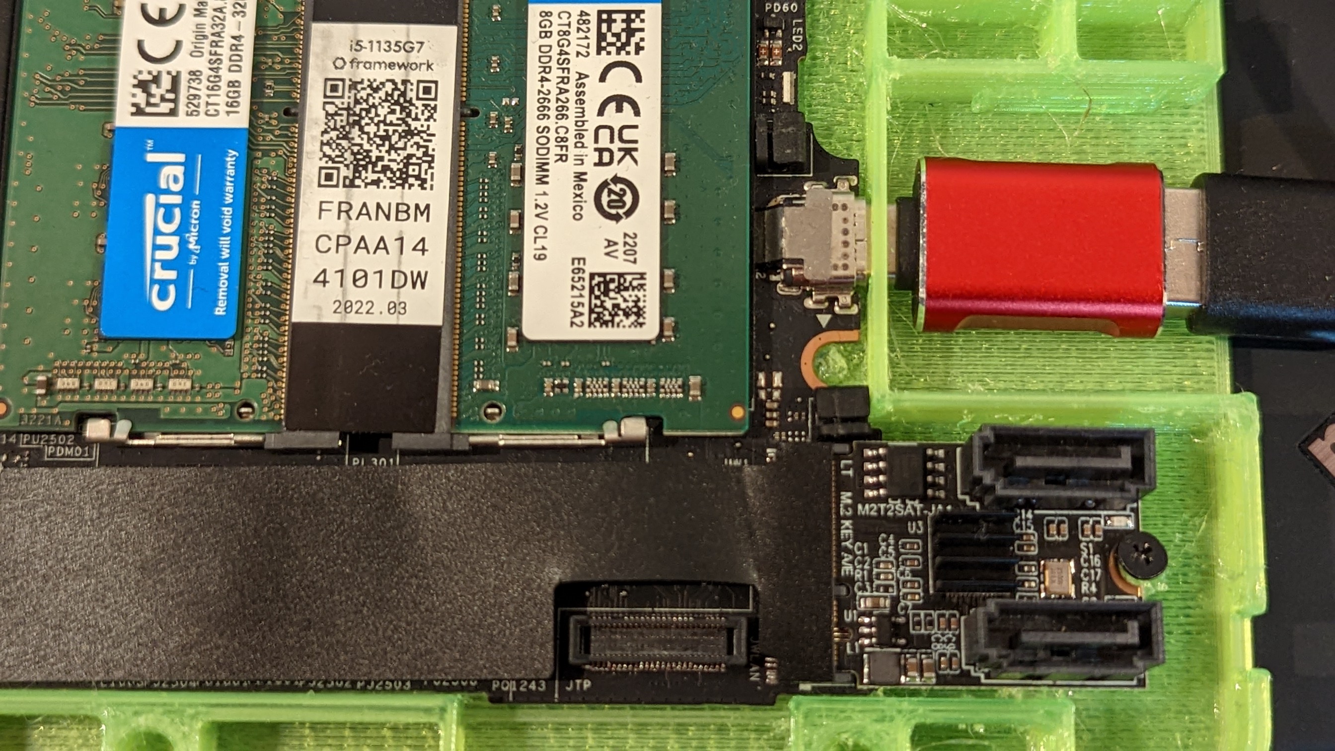

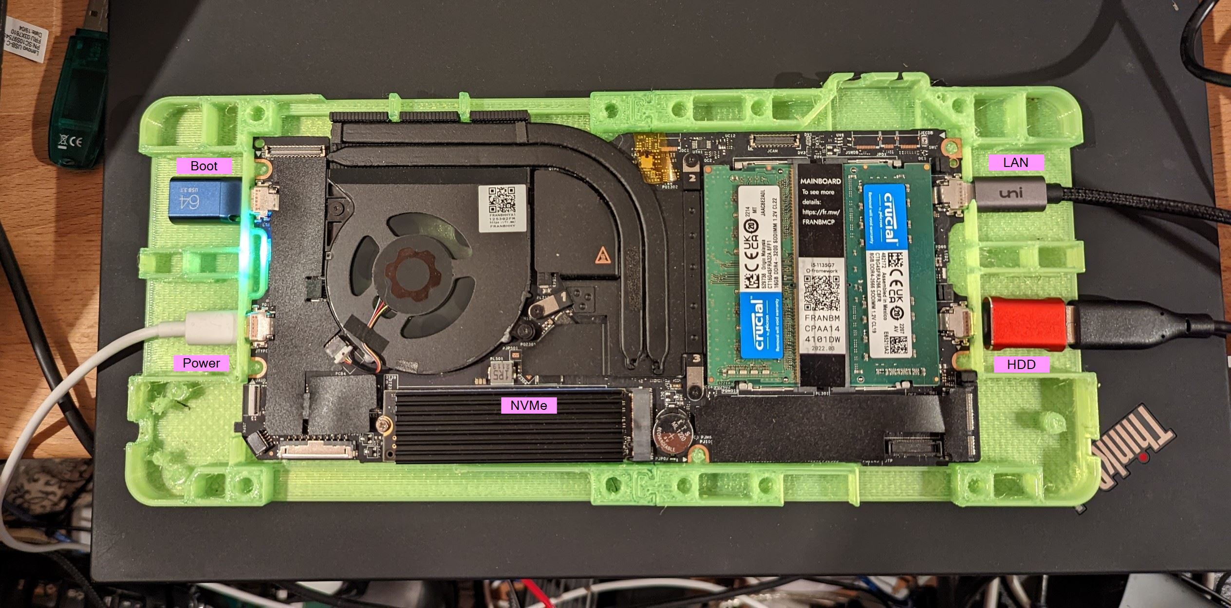

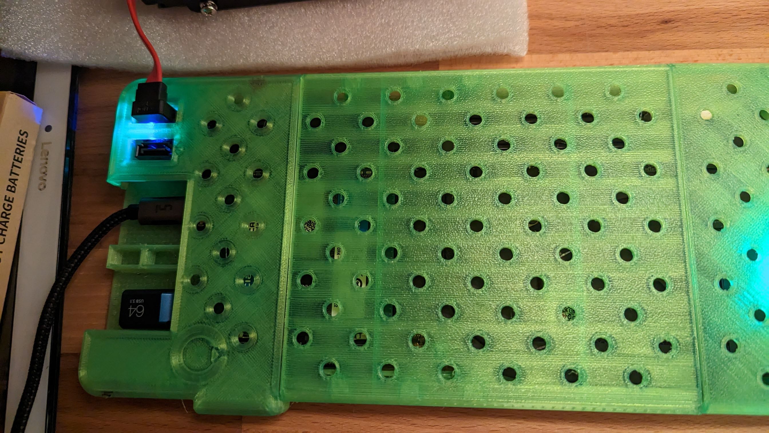

Ich hänge mal ein Bild meines "Experimentes" an... Ein Mainboard von der "nachhaltigen Firma" Frame.Work. Solche Boards werden künftig reichlich frei werden wenn die Leute ihre Notebooks die genau dazu gedacht sind aufrüsten und damit das alte Mainboard übrig haben...
  • Stromverbrauch mit aktiver HDD und einigen Containern die nicht viel tun: 17W. Ohne HDD 7W (Meine alte Vielfachsteckdose die zwischen der Messung hängt zieht nochmals 3W für die Glimmlampe im Schalter)
  • Stromversorgung per USB PD Netzteil (zu groß mit 100W aber mit GaNi Halbleitern)
  • USB Stick (gerade auf USB-C Modell gewechselt, damit er schlechter abbricht)
  • Gigabit LAN per USB-C
  • HDD per Adapter angeschlossen und mit eigenem Netzteil (wird mit gemessen)

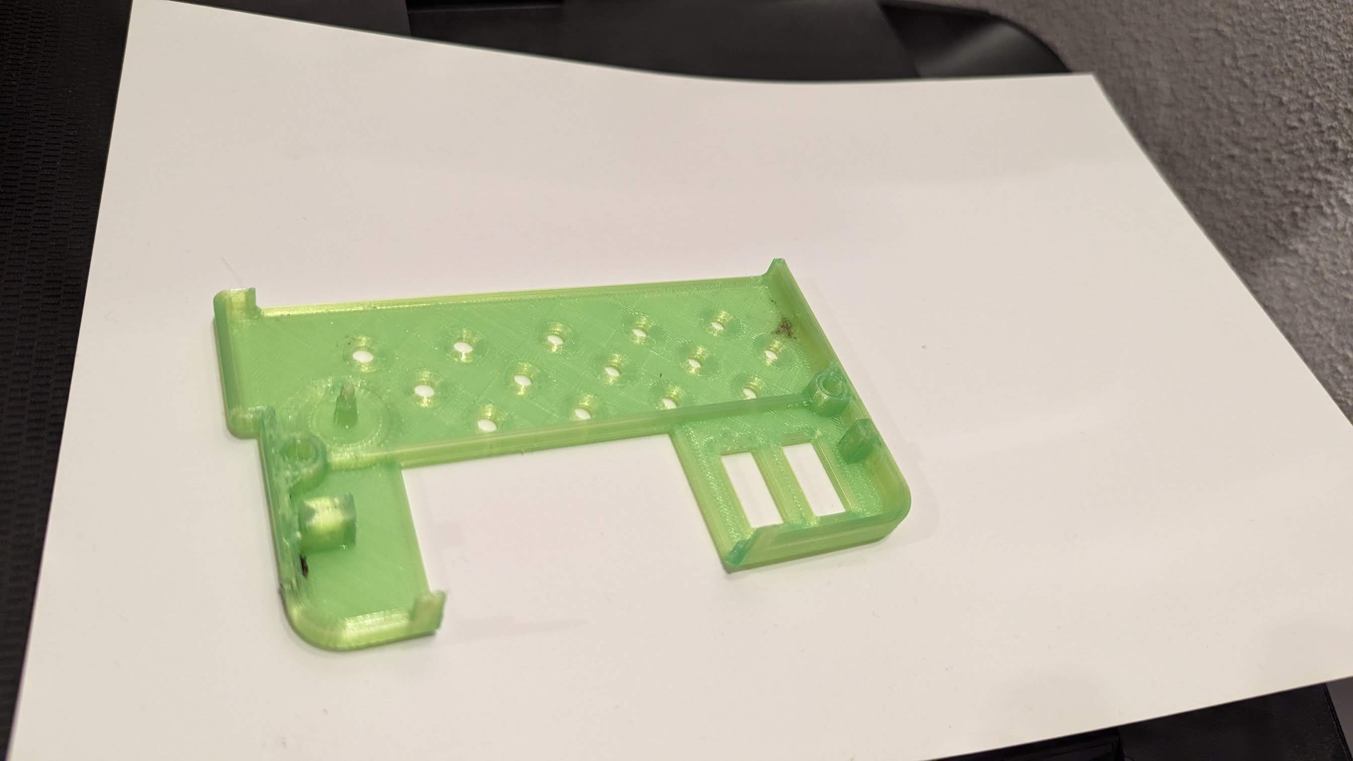

  • Ziel: Möglichst stark herunterkommen von der Server-Droge (bisher 19" 3-4HE im Rack im Keller mit 4+4TB WD Red, 4 DVB Karten)
  • Suboptimales Gehäuse (nur Unterseite auf dem Bild) aus dem 3D Drucker
  • Das Teil liegt auf einem Thinkpad (somit kann man die Größe vergleichen und ist keine 2cm hoch ohne die externe HDD)
Edited by ranseyer

Da ich jetzt mehr auf Ästetik als auf Funktion geachtet habe, ist erst mal dieser verbaut (wird so erkannt, und ist rechts unten auf dem Bild):
[197b:0585] aa:00.0 SATA controller: JMicron Technology Corp. JMB58x AHCI SATA controller
Der Plan war vorbehaltlich der Performance im "WLAN-Slot" diesen auch zu Nutzen...
Aber Momentan springt mir die Platte nicht an, daher gibt es das nächste Update nach einer Runde HW-Debugging. (Das gerade gelötete Adapterkabel für die 12V Versorgung scheint mir OK zu sein, ich werde mal weiterforschen in der Annahme die Platte braucht doch "bestimmt keine 5V)
PS: M.E. besser wäre in Richtung deiner Empfehlung, aber dafür müsste dann die NVMe dran glauben...
Ich melde mich wieder und würde dann ~beim nächsten Mal auch den Tread schliessen bevor es zu OT wird...
Die mit ASM1166 hat eine Buchse mehr und ist meist mit einem kleinen Blech stabilisiert. Die JMB585 Varianten habe ich bisher nur ohne Blech gesehen.
Einen Tod musst du sterben und SATA SSDs sind ja auch schnell genug.
4 minutes ago, ranseyer said:
Da ich jetzt mehr auf Ästetik als auf Funktion geachtet habe, ist erst mal dieser verbaut (wird so erkannt):
Eventuell kannst du einen M.2 SATA Adapter optisch besser positionieren, wenn du mit einem Verlängerungskabel arbeitest:
http://www.adt.link/m2m.html
7 minutes ago, ranseyer said:
die Platte braucht doch "bestimmte keine 5V
Doch. 12V und 5V sind notwendig. Nur 3.3V braucht man nicht.
...aufgrund Kabels mit teilweisen Kabelbruch hatte ich viel Zeit verloren... (Anfang: 12V, am Ende 1-12V je nach Biegung)
Die HDD läuft nun prächtig indem ich einen kleinen Stepdown Konverter dran gehäkelt habe...
Der Spindown funktioniert tadellos. (Mich nervt nur die stehende SATA Buchse am SATA Adapter, ab man kann icht alles haben.)
Aber durch den Anschluss per SATA hat sich die Disk Bezeichnung geändert. (Schätze mal die steht in der super.dat wo ich sehr ungern editieren oder patchen würde...)
Gibt es hierzu evtl. einen Trick, so dass ich nicht erst ein paar TB kopieren, Platte löschen und wieder aufspielen muss ?
