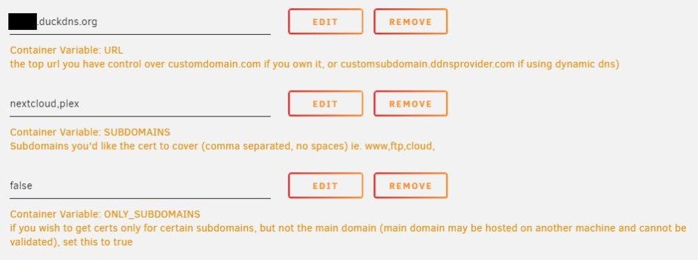

Ich habe bei duckdns.org eine Subdomain registriert. Nennen wir sie xxxxxxxx.duckdns.org. In SWAG habe ich dazu nextcloud und plex angegeben (also nextcloud.xxxxxxxx.duckdns.org und plex.xxxxxxxx.durckdns.org). So läuft das seit Jahren. Seit zwei Tagen nun ist mal die eine (nextcloud) und mal die andere (plex) nicht erreichbar. Mal bekomme ich einen Fehler der auf eine Namensauflösung verweist, mal einen Fehler (nicht erreichbar) und nach ein paar Sekunden kommt die Website dann doch.

In SWAG sieht das so aus:
