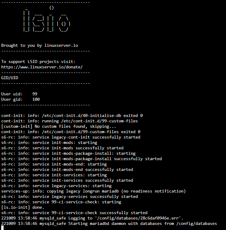

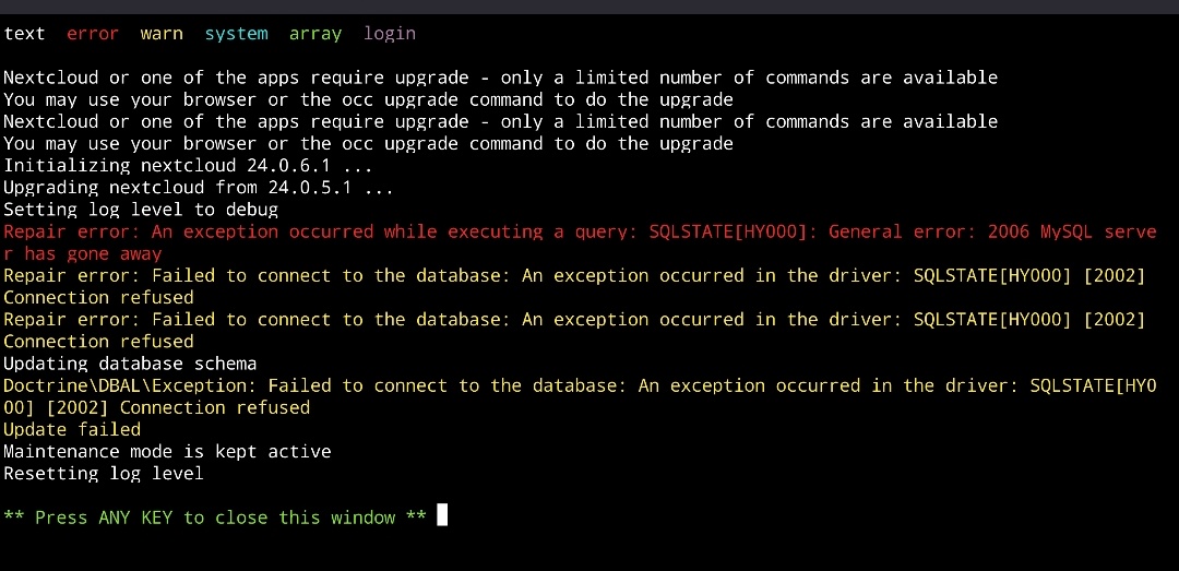

Ich weiß leider nicht was kaputt ist, ich habe mit chmod und mit verschiedenen Versionen von Nextcloud und MariaDB herumprobiert und seitdem ging gar nichts mehr. Nextcloud braucht ein Upgrade und bekommt Probleme sich mit MariaDB zu verbinden (siehe Anhang). Ich weiß nicht ob es an Maria oder NC liegt. Bei Maria steht nichts verdächtiges im Log.

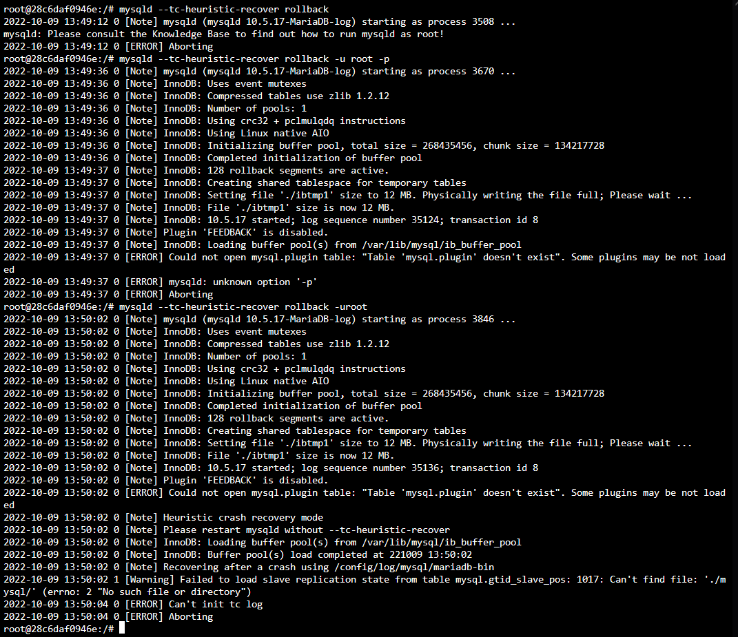

Du könntest in der Mariadb Container Console mal folgenden Befehl absetzen:
mysqld --tc-heuristic-recover rollback
Entweder die DB wird auf die letzte erfolgreiche Transaktion zurückgefahren oder Du bekommst Fehlerhinweise. Ggfs. musst Du den Befehl um den Datenbank Root-User (z.B. -u root -p) erweitern. Aber das wird Dir dann ebenfalls angezeigt.
Danke
Irgendwie klappt es nicht 😅
