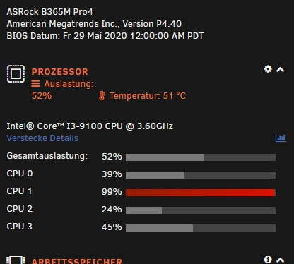

Hallo zusammen 👋🏻,
ich bin mit meinem Home Assistant vom Respberry Pi3b+ umgezogen auf meinen UnRaid da das Pi defekt ist.

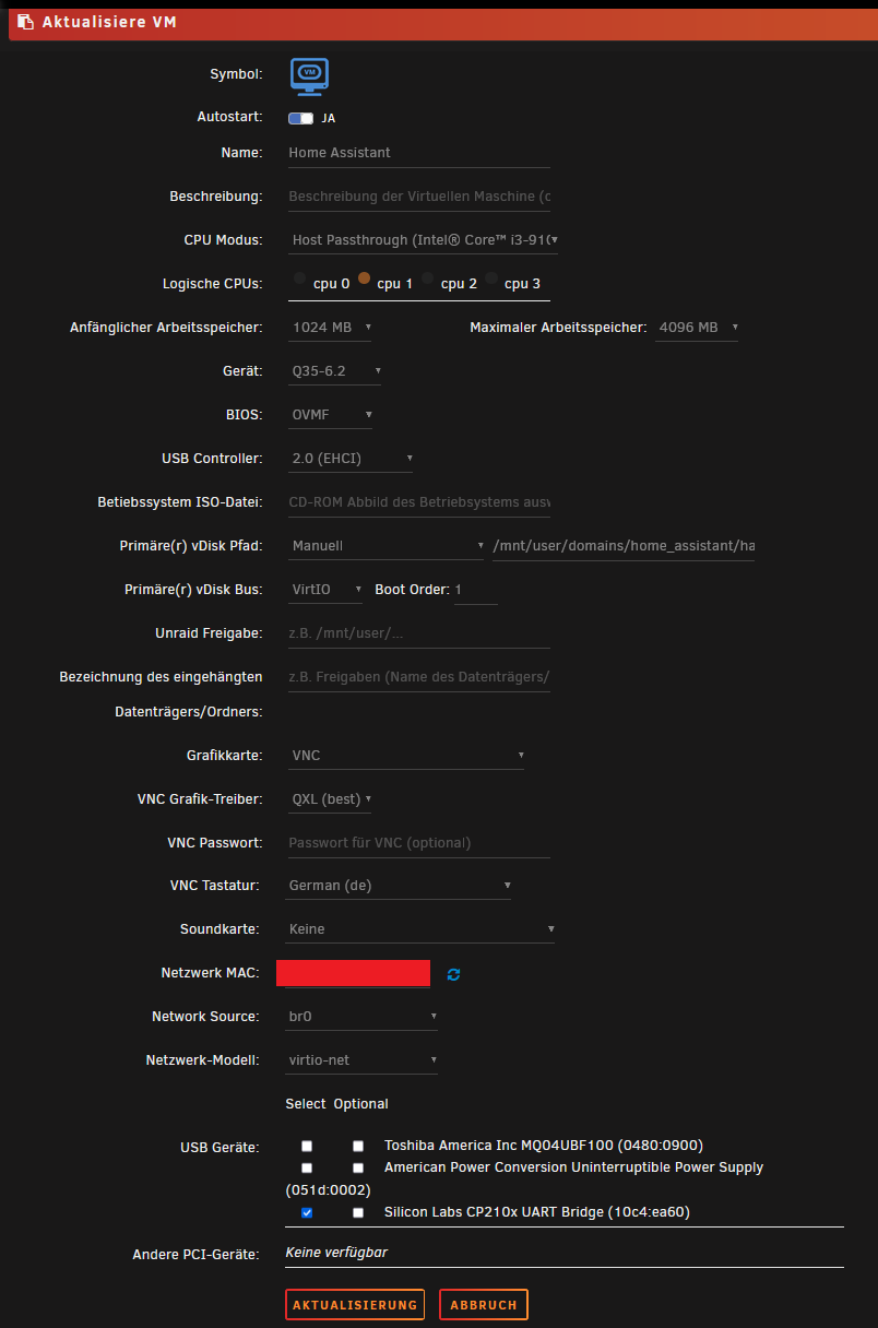

Jetzt habe ich mir eine VM auf Linuxbasis erstellt , RedHat (lt  eine Youtubeantleitung vom Geekfreeks)
und das Image (haos_ova-9.0.vmdk → von der Home Assistant HP) eingespielt und nur einen CPU Kern von meinem i3 zugeordnet + 4 GB RAM.
Geht soweit, mein Backup lies sich auch einspielen, bis auf die nervige Tatsache , dass der zugeteilte CPU Kern immer zwischen 90-100% ausgelastet ist und dazu kommt noch, dass der UnRaid 20-30 Watt mehr aus der Steckdose zieht 😲.

Allerdings wähle ich niemals CPU Isolation sondern überlasse das dem Scheduler des Hosts - also immer alle Kerne zuweisen. Der kann das besser verteilen und anpassen als ich.

CPU Isolation ? Also ich habe  hier jetzt mal alle Kerne aktiviert mal sehen was passiert.

Warum lädt man eine Vmware vdisk für einen QEMU Hypervisor? Du brauchst wenn qcow2.
Voraussetzung der VM sind 2 Kerne.
RedHat
Die RedHat Vorlage nimmt man wann? ... nimm bitte "Linux" oder "Custom", wenn kein spezifisches OS bekannt ist.

Ja das war auch sehr komisch, ich habe jetzt mal der VM alle Kerne zugeteilt, dass alles ganz Variabel selber verteilt werden kann und das hat GESTERN nichts gebracht, also die ersten~2 Stunden nach der Erstellung aber jetzt heute Morgen ist iweder alles normale,  keine extreme Auslastung mehr vom Kern und ein Moderater mehrverbrauch von 2-3 Watt was akzeptabel ist.

Der offizielle Weg ist von Home Assistant eindeutig beschrieben (siehe meinen Link oben). Für Unraid gilt der Linux KVM (QCOW2 virt-install) Weg. Alles andere muss nicht falsch sein. Aber warum einen anderen Weg beschreiten wenn der Hersteller einen Weg benennt.
