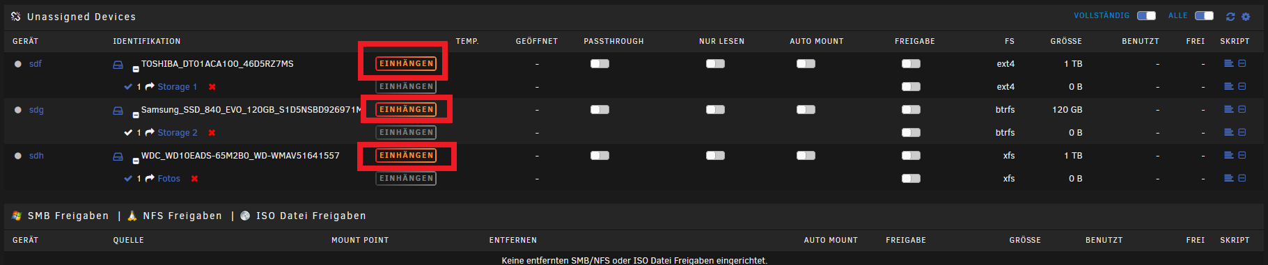

Hallo UnRaidfamily 😇,
wie ist das eig wenn ich eine USB Festplatte "einhänge", das ist ja quasi "einbinden" und wenn ich sie "aushänge" nach dem Gebrauch wird sie "ausgeworfen" und ich kann sie gleich hart vom Strom trennen oder sehe ich das falsch , sprich Cache wird nur gelöscht durch den Knopfdruck oder passiert das mit dem Befehlt   🤔?

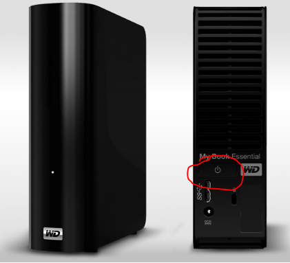

Ich Frage weil ich so eine WD Mybookplatte übrig haber aber diese nur für Daten nehme die nicht gesichert werden müssen, sprich diese schalte ich nur bei Bedarf ein.
Leider muss ich immer zum UnRaid PC laufen da die Festplatte nicht über eine Funksteckdose ausgeschalten werden kann sondern immer zusätzlich am Schalter von der Platte eingeschalten werden muss (Standbyeknopf, dass die Platte anläuft bzw umgekehrt um diese auszuschalten bevor ich sie vom Strom trenne).
Jetzt habe ich mit dem Gedanke gespielt, die Platte aus dem Mybookcase (mit dem Standbyeknopf) auszubauen und in ein anderes Case zu bauen , hier habe ich noch welche übrig die keinen Standbyeknopf haben , dass ich mir den Schritt sparen kann, an den Server zu laufen um die Platte über den Knopf hinten (Standbyeknopf) ein/auszuschalten.
Der Knopf hat ja nur den Sinn schätze ich die Platte hoch / runterzufahren bzw den Cache zu löschen oder sehe ich das falsch ?
Ich gehe davon aus, dass der Knopf auch nur stumpf den Strom trennt.
Auswerfen kann schon Sinn machen, damit du nicht den Strom trennst, während der noch Daten aus dem RAM auf die HDD schreibt. So etwas kann noch lange nach einem erfolgreichen Backup passieren, insbesondere wenn man viel RAM hat.
Aber wenn du eine smarte Steckdose mit Messfähigkeit hast, könntest du ja messen, wann die Platte nur noch im Leerlauf ist oder vielleicht sogar von unRAID in den Spindown versetzt werden konnte. Wenn du dann erst den Strom trennst, bist du auf der sicheren Seite.
@mgut
Diese Idee hatte ich auch schon, aber hier bleibt dann noch der "knopf" klarr wenn ich sie einfach hier hart vom Strom trenne mag das durchaus funktionieren ABER wie sieht das umgekehrt aus,  hier muss ich trotzdem den Knopf wieder drücken.....
