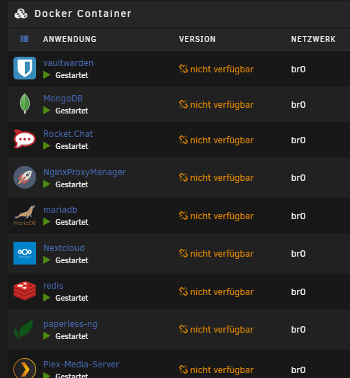

Aus irgendeinen Grund konnte ich meine Docker nicht updaten bzw. nicht auf Updates überprüfen.
In der Spalte "Docker" stand, nachdem man auf "Alle auf Aktualisierungen prüfen", nicht verfügbar.

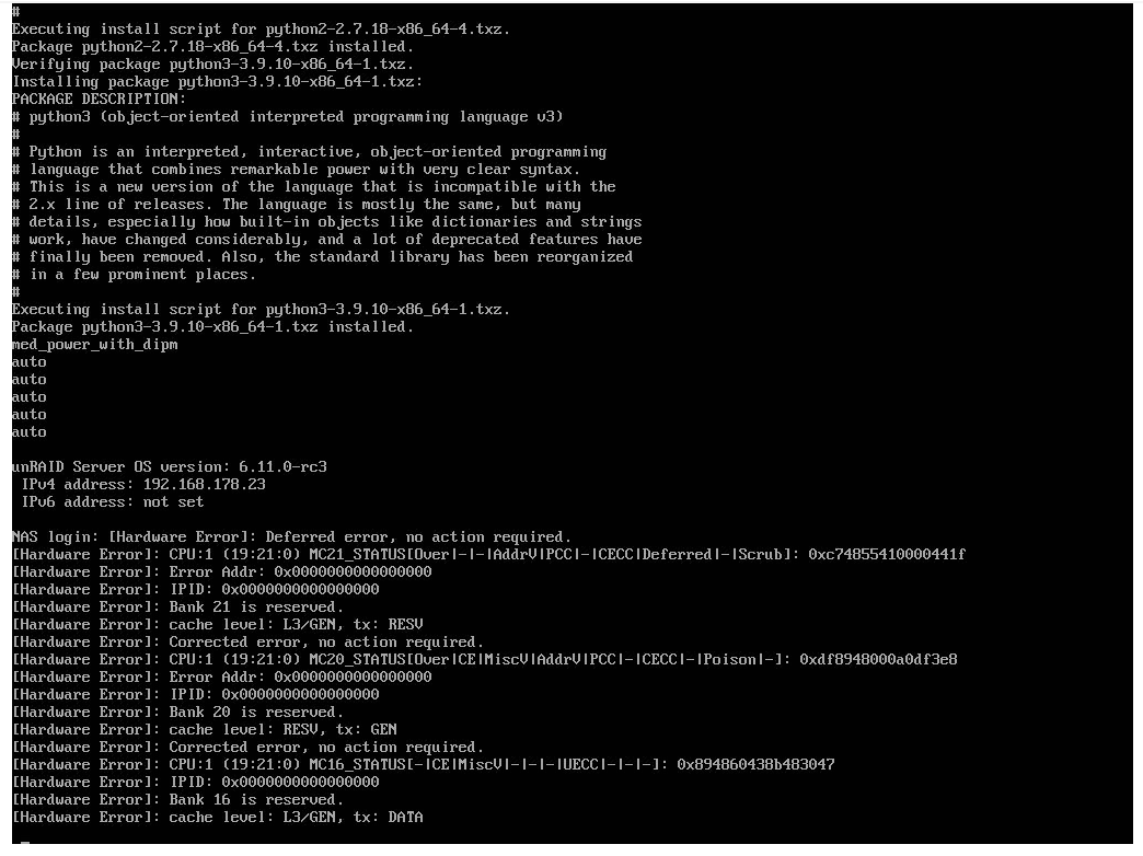

Ich hab mich dann aufs IPMI eingeloggt und mal geschaut und dann standen dort diese Fehler:
Das Terminal selbst geht. Aber ins GUI komme ich nicht.

Bin nun wirklich nicht der Hardware Mensch aber für mich riecht das schwer nach CPU vs. RAM. Schon allein das Wort scrub lässt mich Richtung RAM denken. Allerdings kommt dieser Fehler erst nachdem der Server gestartet war. Deinen Worten entnehme ich, dass der Start des Servers schon etwas zurück liegt.
Zwei der Fehler wurden behoben, was mich dann wieder an ECC denken lässt. Hast Du ECC RAM? Wenn ja: Ich halte zwar Memtest für ein eher beruhigendes, esoterisches Werkzeug, aber in einem solchen Fall könnte es tatsächlich nicht schaden.
Schwer zu sagen: Sind Motherboard, CPU und RAM absolut kompatibel? Ich denke nicht das Du übertaktest, oder? Wurde etwas am BIOS geändert?

Bisher gab es bei solchen Meldungen nur Vermutungen Richtung CPU und RAM und eigentlich alle diese Meldungen tauchen nur in der Unraid-Welt auf:
Auf Grund dieses Quelltextes würde ich Richtung ECC RAM tippen, kann aber natürlich auch von der CPU ausgehen:
https://github.com/Xilinx/linux-xlnx/blob/master/drivers/edac/mce_amd.c

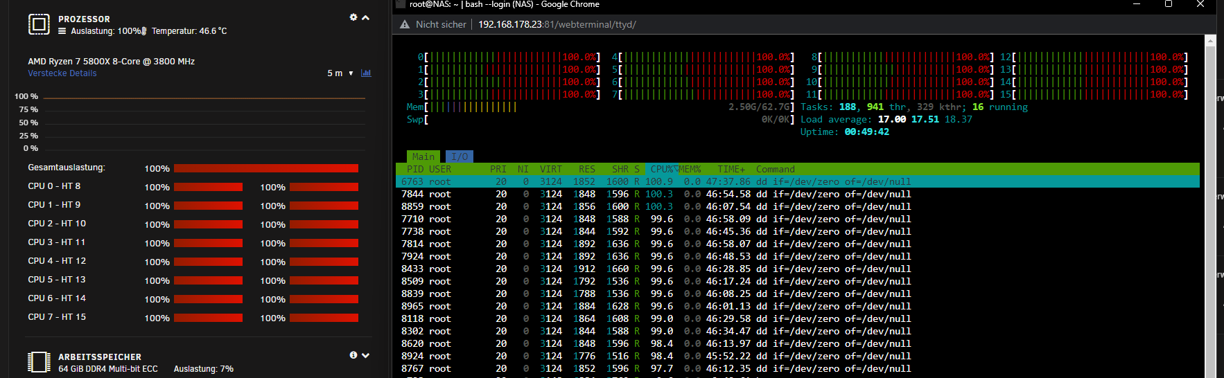

- und danach mal das hier pro CPU Kern 1x ausführen:
dd if=/dev/zero of=/dev/null &
Im Dashboad siehst du dann ja wenn alle Kerne auf 100% Last stehen. Lass das dann mal 30 Minuten laufen (achte auf deine CPU Kühlung) und schau dann mal ob es noch mal solche Fehler gab.
Abbrechen kannst du, in dem jeden einzelnen Prozess mit "fg" zurück in den Vordergrund holst und mit STRG+C beendest. Oder du schließt einfach das Terminal.

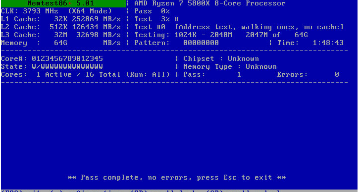

Sowohl Memtest als auch die volle Auslastung der CPU liefen ohne Probleme durch.
Memtest lief zwei mal durch 1x ohne SMP und 1x mit allen Cores. Der CPU-Stresstest lief ca. 45 Min und das GUI war die ganze Zeit ohne Probleme zu bedienen. Die Temps gingen nicht über 49°C und das ist für eine CPU eher wenig.

Das gleiche Problem ist wieder da:
Aber im Terminal ist nichts zu finden:
Ich denke, wenn ich jetzt wieder auf "Prüfe auf Aktualisierungen" klicken und den Reiter wechsle, dann wird das GUI wieder abstürzen.
Aktuell kann ich alles wie gewohnt bedienen und erreichen.

Wenn ich auf "Prüfe auf Aktualisierungen" klicken, dann kommt nur ganz kurz "Überprüfung läuft" und springt dann direkt wieder zurück auf "nicht verfügbar"

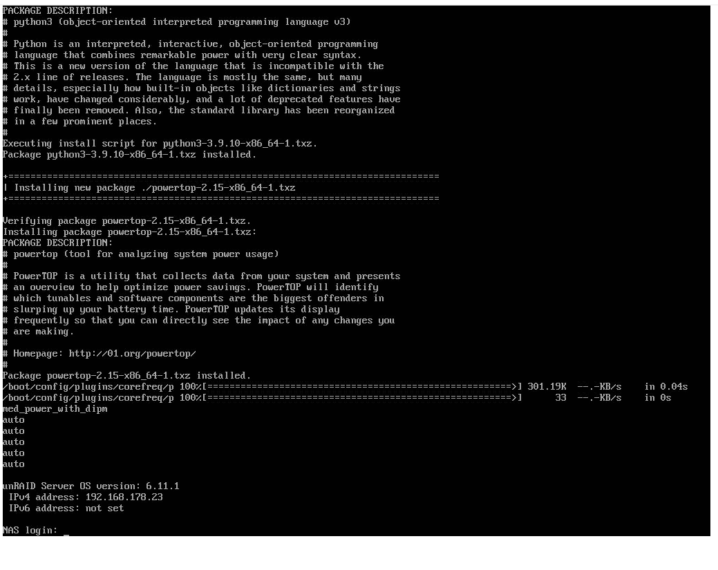

Ich habe das mal aus der go-file rausgenommen und haben eben den Server neu gestartet
