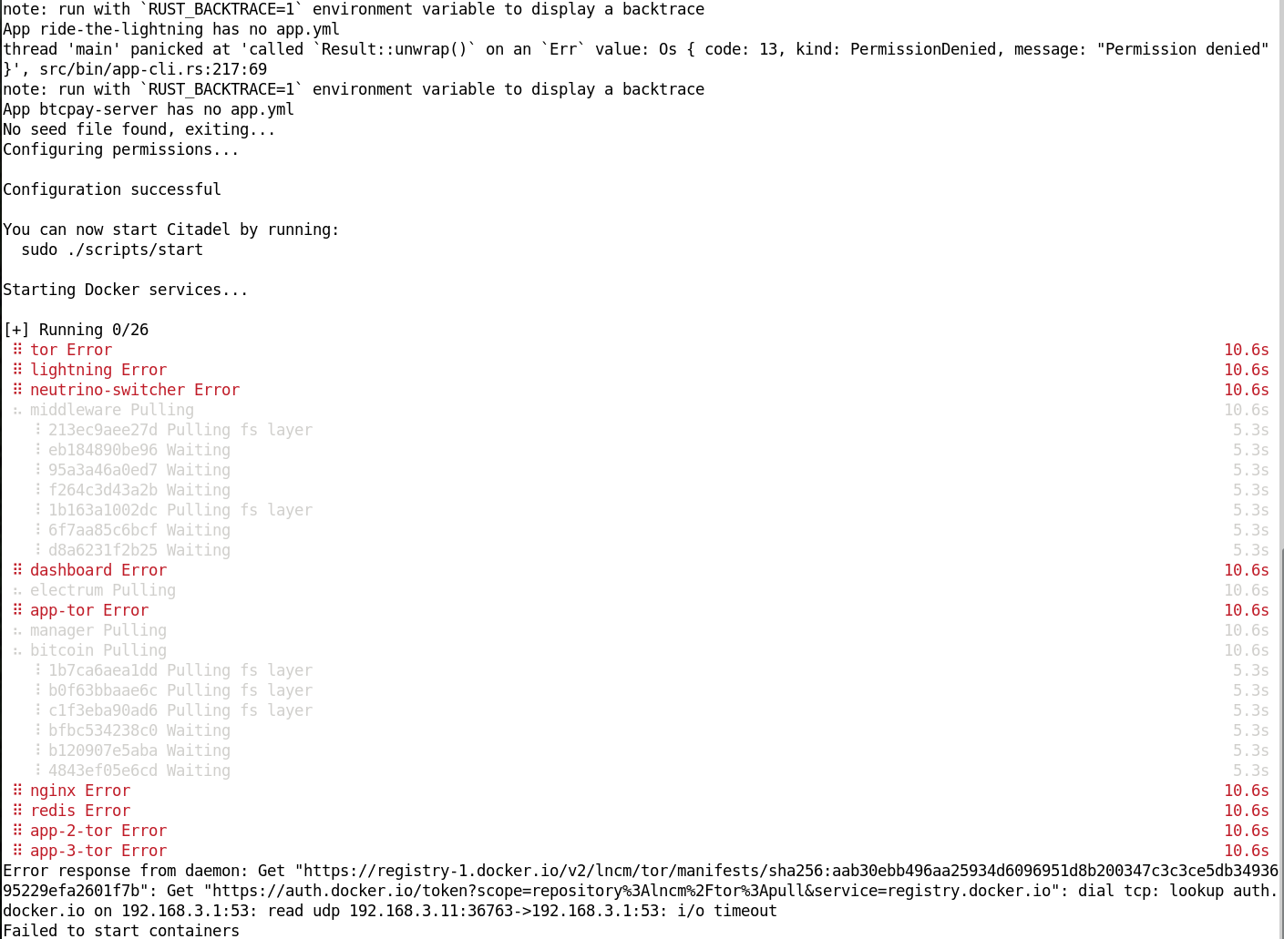

Also ich meinte Installation klappt alles (wie hier beschrieben https://runcitadel.space/x86) und das Programm startet auch (liegt auf share im Array / nano /etc/fstab >
//192.168.3.3/VM01-share/citadel /home/guido/citadel cifs vers=3.0,credentials=/root/.smbcred 0 0
Ich weiss es sollte im /mnt Verzeichnis sein, aber dann sehe ich das Verzeichnis nicht im Explorer?
Mein Problem ist das offensichtlich (nach Programmstart) nicht alle weiteren nötigen Daten heruntergeladen werden, screen ganz unten "Failed to start containers"
Sieht aus als hätte die VM kein Internet?!
