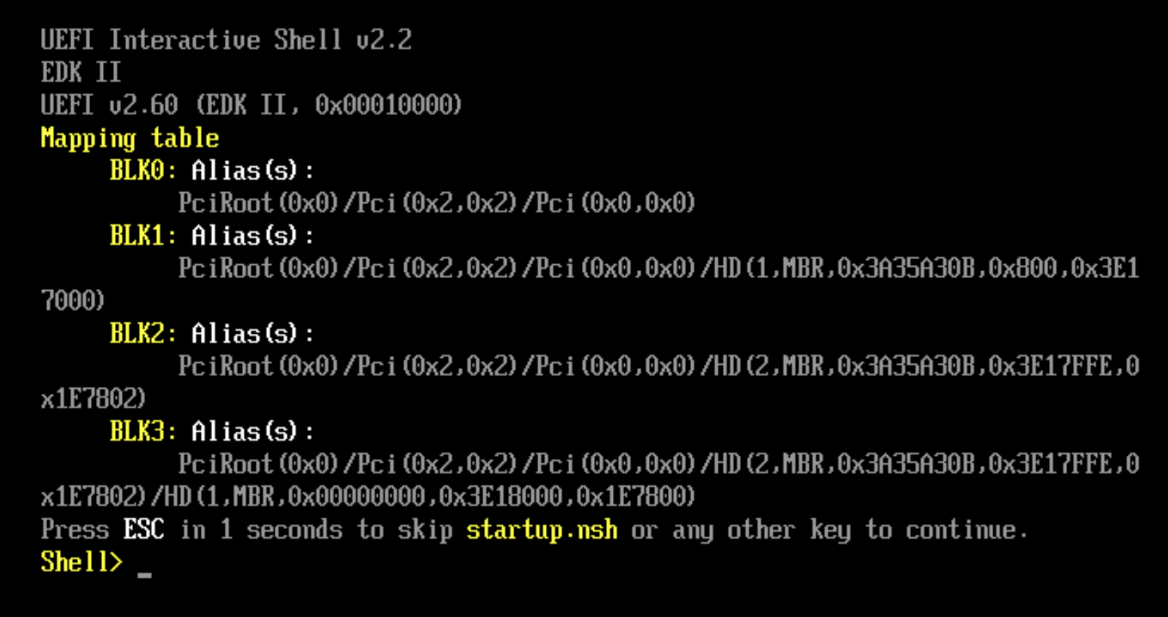

Ich konnte vorher nicht testen, da ich die selbe Hardware verwenden musste, Backup ist vorhanden.
es kommt nur ein vnc Fenster mit einer Shell.
Leider hat Q35 5.1 auch nichts gebracht.
Siehe Anhang

@Lucascocowas hast du bei bios ausgewählt?
Da ging nur ovmf oder mit tpm
seabios war ausgegrätet.
Du musst die VMs immer neu anlegen. Änderungen sind nicht möglich.

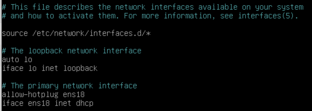

Bei meiner Debian VM musste ich damals die netzwerkkarte anpassen.
schau mit ifconfig nach Vergleich das Mal mit dem Inhalt von
/etc/network/interfaces
so sieht es aus

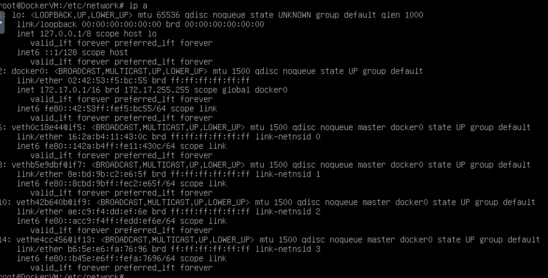

Ok. Wenn du „ifconfig“ oder „ip a“ im Terminal eingibst, gibt esda auch eine „ens18“ ?
Edited by cz13
nein, wie bekomme ich meine richtige Netzwerkkarte raus ?
Zeig mal die Ausgabe vom Befehl „ip a“
Da fehlt, so wie es aussieht die Netzwerkkarte. Was hast du in Unraid in der VM bei

ändere in /etc/network/interfaces den ens18 auf enp1s0 und reboote die vm
Super das war es, Danke Dir
