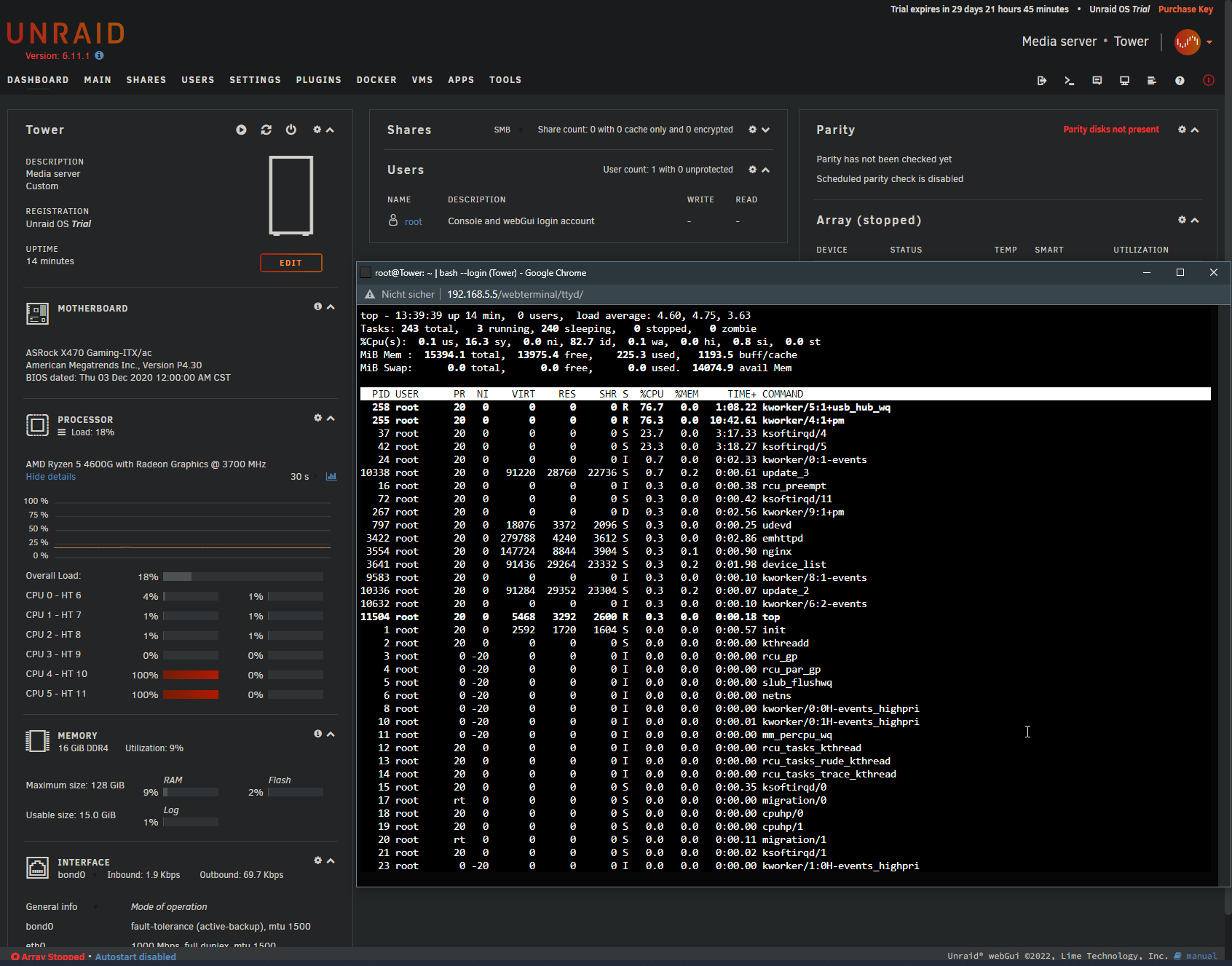

permanent CPU 100% Auslastung im Idle durch kworker u. ksoftirqd
Hallo Leute, bin ganz neu im Bereich Homeserver und Linux. Mein frisch aufgesetzter Unraid Server ist permanent mit zwei Kernen in voller Auslastung, hat jemand vielleicht Idee woran das liegen könnte? LG

Eigentlich nicht direkt, aber: Wie ist Dein Array zusammengesetzt? Evtl. USB Devices? Mich wundern halt die beiden Prozesse.
Zusätzlich wundern mich noch die beiden ausgelasteten Kerne. Verwendest Du CPU-Isolation?

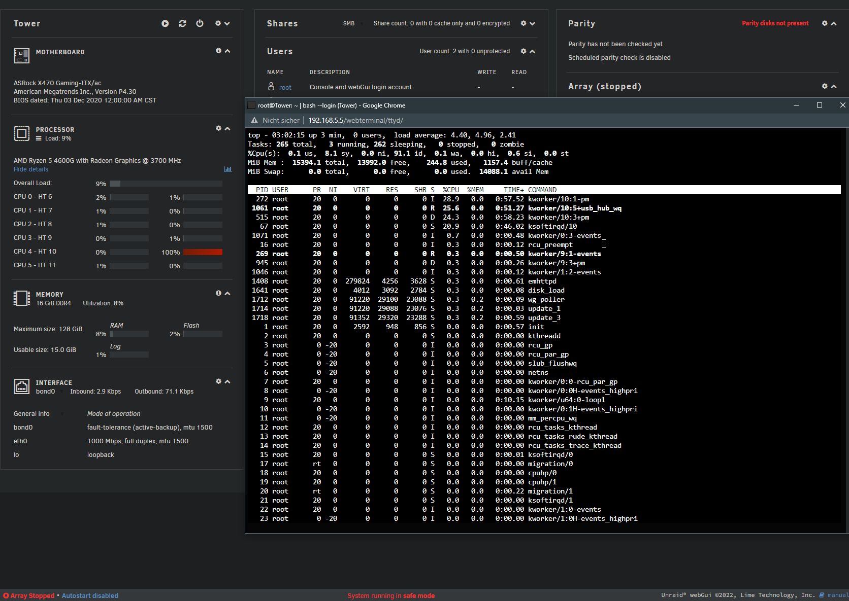

Starte den Server mal im Maintenance Modus. Guck mal ob sich das ändert. Evtl. kommt das durch ein zusätzlich installiertes Plugin o.ä.

Starte bitte wie oben geschrieben im Maintenance Mode. Der Maintenance Mode (Safe Mode) startet das System ohne Plugins. Wenn das dann immer noch auftritt weiß man schon mal wo man suchen muss.
Hi, auch im Safe Mode wird es nicht besser.
