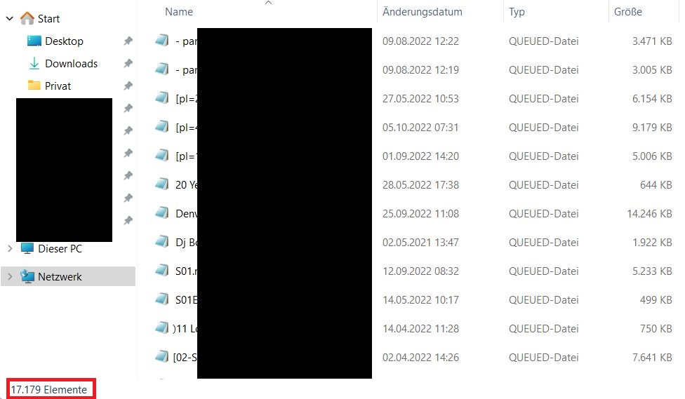

Das kann es nicht sein. Gerade mal ausprobiert. Von meinem Windows 11 Laptop, per WLAN angebunden, innerhalb 2 Sekunden angezeigt:
Edited by hawihoney

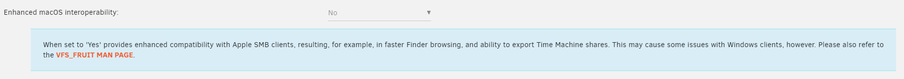

Hallelujah, es geht!
Ich habe „Enhanced macOS interoperability“ in den SMB Einstellungen ausgeschaltet und nun wird alles angezeigt.
Also wie vermutet ein Problem mit der Samba Config…
Jetzt würde mich nur interessieren, was dieser Menüpunkt macht. Ich bin nämlich Mac User.

Es muss sich hier um einen Bug handeln. Deswegen wäre es interessant zu wissen, was diese Option macht…
Evtl. findest Du das unter dem Link in der Hilfe zu dieser Einstellung:

Die "Enhanced macOS interoperability" Funktion unter SMB Einstellungen macht nichts anderes als die Datei "smb-fruit.conf" zu aktivieren.
Um diese allerdings abweichend ihrer Stammkonfiguration zu verwenden muss sie ins Boot-Verzeichnis (Flash) kopiert werden.
--> cp /etc/samba/smb-fruit.conf /boot/config
Nun kann man die Einstellung in der /boot/config/smb-fruit.conf entsprechend bearbeiten.
Ich habe meine wie folgt abgeändert und alles funktioniert.
Die "fehlenden" Dateien werden wieder angezeigt und der Zugriff über SMB vom Mac aus klappt super und ist ausreichend schnell.
