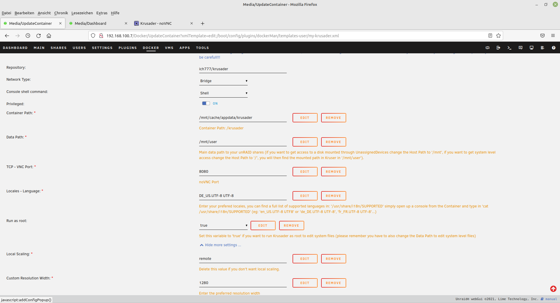

Ich nutze den Krusader (ich777) mit folgenden Einstellungen und komme damit gut klar.
Krusader-dd2022-10-14 11_15_44-102 Tessa Main (TESSA-MAIN1064) – VNC Viewer.png

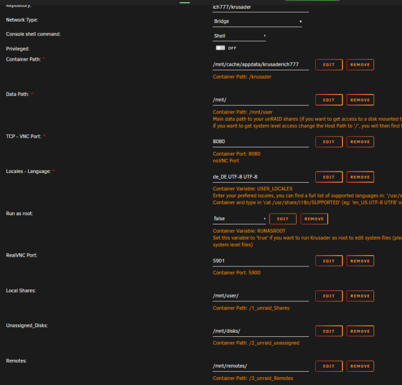

Wenn Du eine Trennung zwischen Deinen User Shares auf dem Array und den Shares vom Unassigned Devices Plugin haben möchtest dann:
1.) Unter Data Path änderst Du zurück auf den Standard /mnt/user/

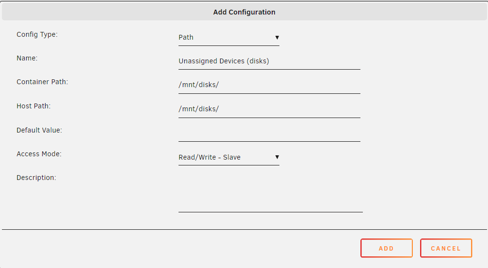

2a.) Auf der Container Einstellungsseite klickst Du ganz unten auf das ...
2b.) ... und auf dem erscheinenden Dialog gibst Du das ein:
Das wars.
Edited by hawihoney
Ich habe es zum Schluss wie von hawihoney empfohlen gemacht. Wieder 'ne Menge gelernt dabei!
