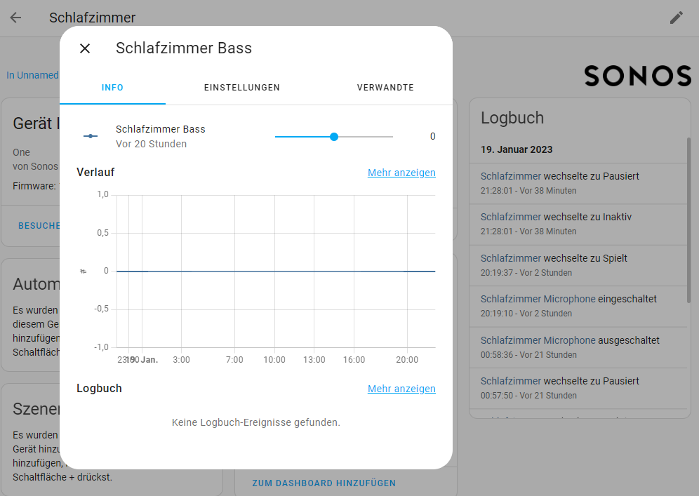

January 19, 20233 yr Community Expert Kann ich davon ausgehen, dass HA deaktivierte Entitäten nicht mehr loggt? Ich habe beim Shelly 3EM nun alles deaktiviert, was mich eh nicht interessiert: Richtig beknackt ist ja, dass der sogar zB den Bass-Regler meiner Sonos Boxen loggt (wovon ich nicht wenige habe und er macht das auch bei Höhen-Einstellungen usw): Für mich nicht nachvollziehbar, warum man das nicht direkt über die GUI ein- oder ausschalten kann.

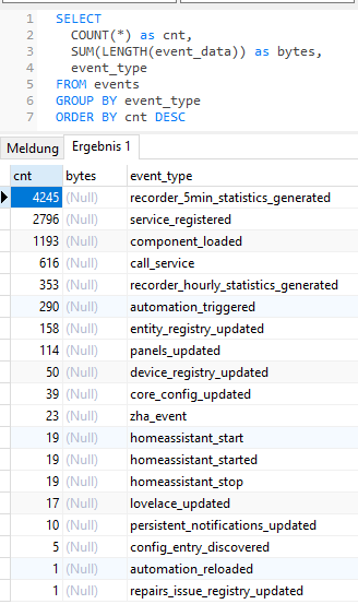

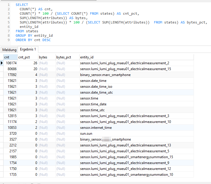

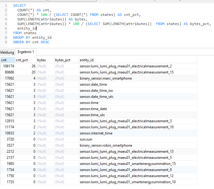

January 19, 20233 yr Community Expert Arbeitsbedingt besitze ich Navicat for SQLite, worüber ich die home-assistant_v2.db entsprechend dem oben verlinkten How-To ausgewertet habe: Keine Ahnung was ich mit dieser Erkenntnis nun anfangen soll ^^ Das hier ist schon klarer: Ich werde also wohl als erstes dieses sensor.date und sensor.time Entitäten excluden. Hier sieht man auch die völlig unsinnigen Logs für Bass, Höhen, usw: Was heißt hier eigentlich "number" im Gegensatz zu "switch"?!

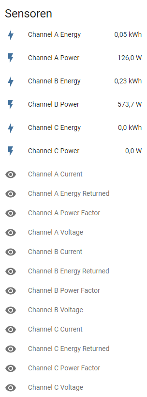

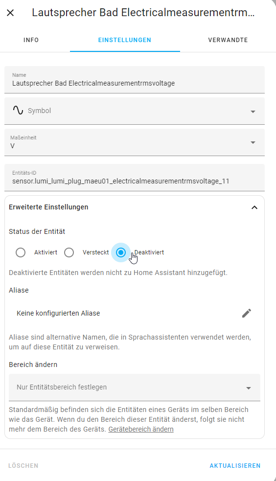

January 19, 20233 yr Community Expert Als erstes habe ich mal bei allen Geräten die für mich irrelevanten Entitäten deaktiviert, in der Hoffnung, dass die dadurch auch nicht mehr geloggt werden. zB brauche ich nicht wissen welche Spannung anliegt. Werden halt irgendwas um die 230V sein. Who cares ^^ Dadurch habe ich nun bei den Aqara Smart Plugs Spannung, PowerFactor, Device Temperature und den Identify Button deaktiviert:
January 19, 20233 yr Community Expert So ich denke ich habe nun alles deaktiviert. Dauert echt ewig bei vielen Aktoren 🤪 Außerdem habe ich nun das in der configuration.yaml ergänzt, damit die Datenbank entsprechend aufgeräumt wird: # Logging recorder: # log period in days (default: 10) purge_keep_days: 1100 # write log to disk interval in seconds (default: 1) commit_interval: 60 exclude: domains: - device_tracker - media_player - sun entity_globs: - sensor.date* - sensor.time* - sensor.internet_time* # sonos - switch.*_surround_music_full_volume* - switch.*_surround_enabled* - switch.*_subwoofer_enabled* - switch.*_speech_enhancement* - switch.*_night_sound* - switch.*_loudness* - switch.*_crossfade* - number.*_treble* - number.*_bass* - number.*_gain* - number.*_surround_level* - number.*_sub_gain* - number.*_audio_delay* - binary_sensor.*microphone* # shelly - sensor.*_power_factor - sensor.*_voltage - sensor.*_current - binary_sensor.*_overpowering # aqara weather sensor - sensor.*_pressure* - sensor.*_humidity* - sensor.*_battery* - sensor.*_temperature* # aqara smart plug - sensor.*_electricalmeasurementrmsvoltage* - sensor.*_electricalmeasurementpowerfactor* - sensor.*_devicetemperature* - button.*_identifybutton* # aqara motion - sensor.*_illuminance* - sensor.*_battery* - sensor.*_aqaramotionsensitivity* - binary_sensor.*_occupancy* - binary_sensor.*_iaszone* entities: - weather.forecast_home Wie man sieht habe ich den Log-Zeitraum massiv auf 1100 Tage (3 Jahre) verlängert, weil ich zB den Verbrauch der Wärmepumpe vom letzten mit dem vom vorletzten Jahr vergleichen können möchte und wenn ich das zB Mitte diesen Jahres erst mache, sind das ja schon 2.5 Jahre. Ich bin gespannt welchen Einfluss diese Änderungen nun auf die DB-Größe haben wird. Aktuell hat sie eine Größe von 220 MB. Laut Dokumentation macht Home Assistant jede Nacht um 04:12 einen Datenbank-Cleanup.

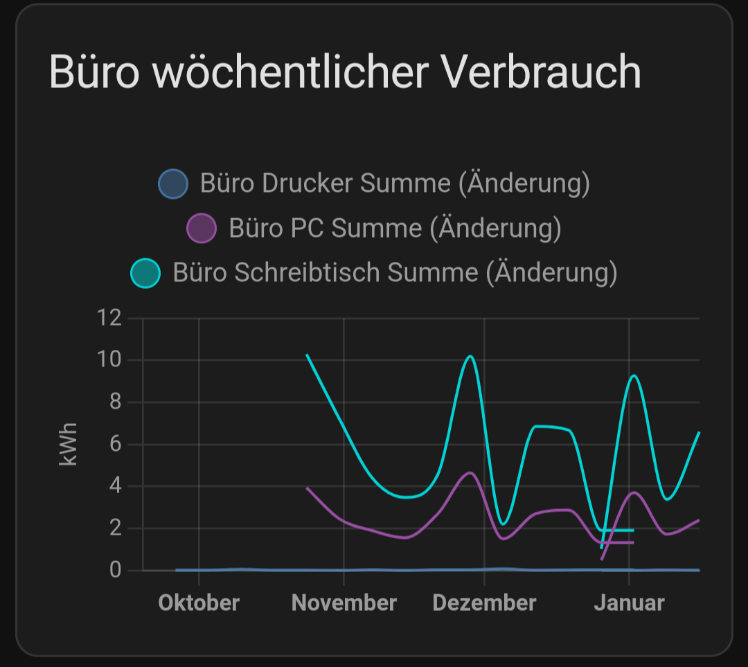

January 20, 20233 yr Community Expert 8 hours ago, JoMe said: Long-Term Statistics Ok und wo kann ich auf die zugreifen? Laut Doku werden die niemals gelöscht, dann bräuchte ich meine lange Rekorder-Zeit ja nicht. Quote Statistics are never purged. Because they are summarized every hour, they only create 24 entries per day. EDIT: Ok, man kann sich zb ein Statistik Diagramm hinzufügen. Nehme ich da die vom Aktor ermittelte Summe und dann "Änderung", so sollte das der Vebrauch der jeweiligen Woche sein. Allerdings scheint es Ende Dezember zu irgendeinem Fehler gekommen sein: Ich sollte mir in jedem Fall neue Entitäten erstellen, wo PC + Schreibtisch summiert wird oder TV + Lautsprecher. Dann hat man nachher nur noch eine Linie. Wobei HA das eigentlich auch gleich bei dem Statistik Diagramm anbieten sollte, statt dass der User jetzt basteln muss. 9 hours ago, sonic6 said: Jo,... die Fritzbox/AVM Integration kann einen da richtig Nerven kosten. Ich habe keine AVM Aktoren. Nur Aqara und Shelly. Aber davon eben immerhin schon 21.
