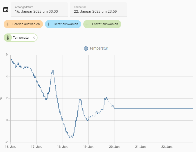

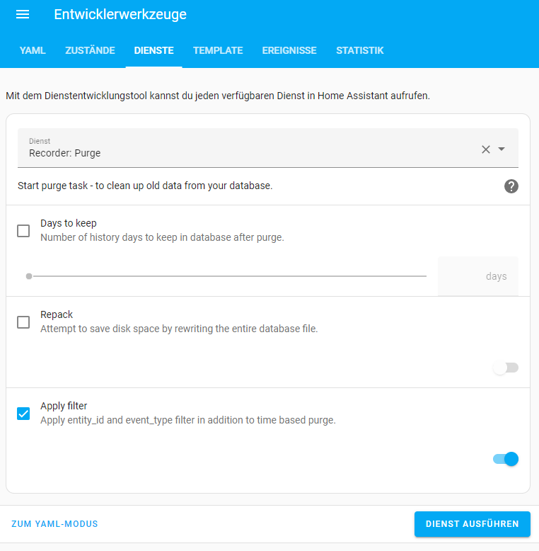

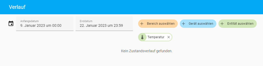

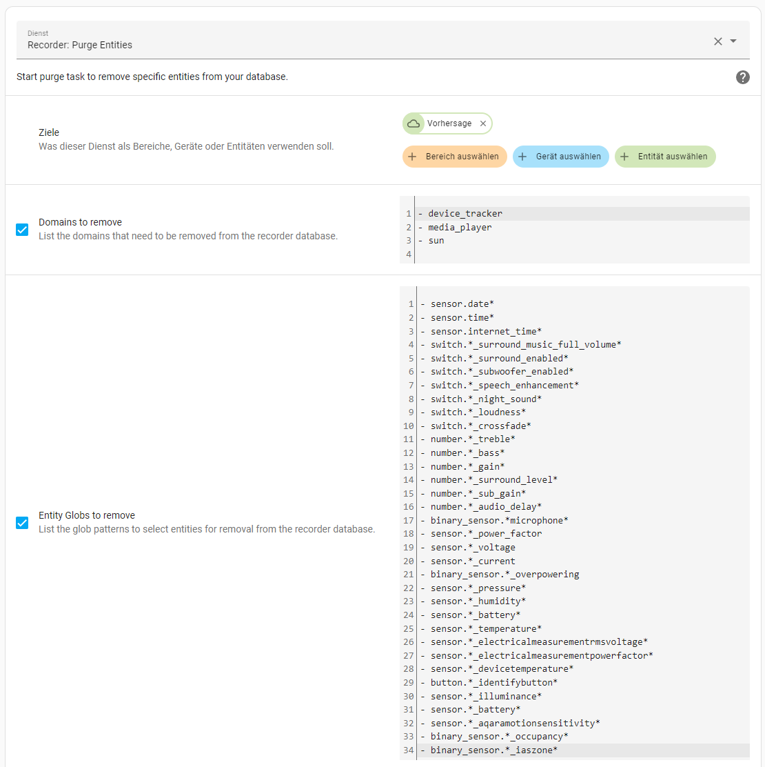

January 24, 20233 yr Community Expert Es macht einfach keinen Sinn: Die Datenbank ist nun 289 MB groß statt 220 MB, aber ich sehe überall im HA, dass wie von mir verlangt die Verlaufsdaten nicht mehr ermittelt werden: Und ich denke hier ist das Problem zu suchen. Der räumt gar nicht auf, sondern ermittelt nur einfach nichts mehr: Sollte der Recorder nicht auch die historischen Daten nun löschen?! EDIT1: Also laut Anleitung kann man einen "Purge" über die Entwicklertools manuell anstoßen, was ich auch wie folgt gemacht habe: Nur das ändert nichts am Ergebnis. Ich vermute mal, weil es die "apply filter" gar nicht gibt. Denn wenn ich auf den YAML-Modus umschalte, sieht man nur das: Ich mein welche Filter soll er denn anwenden!? Den "exclude"-Teil aus meiner recorder-Regel nimmt er jedenfalls nicht. Und die anderen Optionen wie "Days to keep" usw werde ich bestimmt nicht nehmen, weil er dann ja bestimmt alles global löscht, was älter ist. Ich will ja nur bestimmte Sachen weg haben und nicht alles. EDIT2: Ok. Jetzt habe ich die Lösung. Man muss nicht wie in dem Thread im HA Forum beschrieben "Purge" nutzen, sondern "Purge Entities". Leider übernimmt HA nicht die vorhandenen Regel vom Recorder. Stattdessen muss man sie hier wieder manuell eintragen, was ich dann auch wie folgt gemacht habe: Jetzt ist zB das Temperatur-Chart wie erwartet komplett leer: Da die Datenbank aber immer noch 289 MB groß ist, habe ich zum Abschluss doch noch mal "Purge" benutzt und da das Repack ausgewählt: Nun ist die Datenbank auf 236 MB geschrumpft. Da ich deutlich mehr erwartet habe, werde ich die Tage noch mal die DB analysieren und schauen welche Werte diesmal in großer Anzahl vorkommen.
January 25, 20233 yr Glaub da ist was so richtig im argen gewesen, durch die Umstellung und Tests, aber du scheinst es ja in den Griff zu bekommen. Anhand der Screenshots und der Beschreibung kann ich nur nicht ganz nachvollziehen, der Recorder logt da doch gar nicht, die Kurve der letzten Temperaturen steht ja still. Zur Größe: Vielleicht Mal eine zweite Datenbank zum Test anlegen, jetzt wo du deine excludes ja zusammen hast wäre die dann frisch. Und dann ggf. nur die Langzeitdaten zurückspielen?!
January 25, 20233 yr Community Expert 15 minutes ago, JoMe said: die Kurve der letzten Temperaturen steht ja still. Ja, das war schon korrekt, aber ich ging davon aus, dass dadurch auch die bisher ermittelten Daten gelöscht würden. Weil in dem Thread spricht der Ersteller ja von der Verkleinerung der DB. Ich sehe aber gerade den Absatz. Er wusste es scheinbar auch nicht so genau: Quote Note: I guess the database file size will never go down, unless you purge it with the repack parameter. I have not confirmed this, and I don’t have enough experience with SQLite to be sure about it. Also ja, das hat das weitere Logging von der Temperatur verhindert, aber wenn man auch die bisher ermittelten Werte loswerden will, muss man parallel die selben Filter bei Purge Entities ausführen. Ansonsten wären die Temperaturwerte nämlich für 1100 Tage drin geblieben.

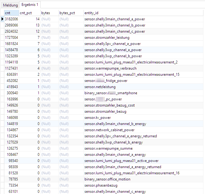

September 24, 20233 yr Community Expert Da ich mittlerweile bei 8GB angekommen bin 😅, wollte ich mal schauen, wo man vielleicht noch was Platz sparen kann. Ein wie ich finde interessanter Punkt ist folgender: Bei einem benutzerdefinierten Sensor (configuration.yaml), der sich auf mehrere Entitäten bezieht, wird dieser jedes mal berechnet, wenn nur eine der beteiligen Entitäten einen neuen Wert meldet. Addiert man also zB wie ich drei Sensoren eines Shelly 3EM, um den Gesamtverbrauch aller drei Phasen als Summe zu erhalten, so würde das Ergebnis alle paar Sekunden berechnet und in die Datenbank geschrieben. Das kann man verhindern, in dem man einen time_pattern trigger dem sensor-Block voranstellt. Hier aktualisiere ich zB die Summe nur alle 5 Minuten: - name: Wärmepumpe Summe unique_id: shelly3wp_energy unit_of_measurement: 'kWh' state: >- {#- on reboot some sensors do not return a number (instead they return "unknown" or "unavailable") -#} {%- if is_number(states("sensor.shelly3wp_channel_a_energy")) and is_number(states("sensor.shelly3wp_channel_b_energy")) and is_number(states("sensor.shelly3wp_channel_c_energy")) -%} {{ (states("sensor.shelly3wp_channel_a_energy") | float + states("sensor.shelly3wp_channel_b_energy") | float + states("sensor.shelly3wp_channel_c_energy") | float) | round(2) }} {%- else -%} unavailable {%- endif -%} device_class: energy state_class: total_increasing Oder hier nur alle 30 Sekunden: - trigger: - platform: time_pattern seconds: "/30" sensor: - name: Wärmepumpe Verbrauch unique_id: shelly3wp_power unit_of_measurement: 'W' state: >- {#- on reboot some sensors do not return a number (instead they return "unknown" or "unavailable") -#} {%- if is_number(states("sensor.shelly3wp_channel_a_power")) and is_number(states("sensor.shelly3wp_channel_b_power")) and is_number(states("sensor.shelly3wp_channel_c_power")) -%} {{ (states("sensor.shelly3wp_channel_a_power") | float + states("sensor.shelly3wp_channel_b_power") | float + states("sensor.shelly3wp_channel_c_power") | float) | round(2) }} {%- else -%} unavailable {%- endif -%} device_class: power state_class: measurement P.S. das Prüfen auf "is_number" und Setzen auf "unavailable" hat geholfen, dass der Sensor nach einem Neustart des Containers nicht mehr auf 0 zurückspringt. Seitdem habe ich ausschließlich saubere Werte in der Datenbank. Was eventuell auch noch interessant ist, dass neben der Datenbank-Tabelle "states" auch "statistics_short_term" einiges an Speicherplatz belegt: Dazu recherchiere ich aber später noch mal. Bis dahin habe ich die Abfrage aus dem verlinkten Thread noch mal ausgeführt: SELECT COUNT(*) AS cnt, COUNT(*) * 100 / (SELECT COUNT(*) FROM states) AS cnt_pct, SUM(LENGTH(attributes)) AS bytes, SUM(LENGTH(attributes)) * 100 / (SELECT SUM(LENGTH(attributes)) FROM states) AS bytes_pct, entity_id FROM states GROUP BY entity_id ORDER BY cnt DESC Das Ergebnis von damals: Und von heute: Was mir dabei auffällt: 1.) Umso häufiger ein Gerät beim Verbrauch schwankt, umso häufiger kommt es zu DB-Einträgen. Vom Prinzip logisch, ich hätte nur nicht gedacht, dass alleine der Shelly 3EM, der den Allgemeinstrom des Stromzählers ermittelt, 39% (14+13+12) aller DB-Einträge ausmacht. Wie soll ich das reduzieren?! 2.) Benutzerdefinierte Sensoren / Entitäten werden nicht aus der DB entfernt, obwohl sie nicht mehr existieren. zB alles was mit "stromzahler" anfängt, gibt es gar nicht mehr. Ich habe schon über Entwicklerwerkzeuge > Dienste > Recorder: Purge Entities > Entity Globs to remove > "- sensor.stromzahler*" versucht diese Entitäten zu löschen, aber sie bleiben hartnäckig in der Datenbank enthalten 🤔 3.) Man sollte grundsätzlich jeden Sensor / Entität beim Hinzufügen zu Home Assistant umbenennen. zB "lumi_lumi_blablabla" ist wenig aussagekräftig. Da darf man dann erst mal die Entitäten-Liste durchsuchen: Wobei ich aber auch hier überfragt bin, wie ich die Menge der DB-Einträge beeinflussen könnte. 🤔
September 26, 20233 yr On 9/24/2023 at 10:27 PM, mgutt said: 1.) Umso häufiger ein Gerät beim Verbrauch schwankt, umso häufiger kommt es zu DB-Einträgen. Vom Prinzip logisch, ich hätte nur nicht gedacht, dass alleine der Shelly 3EM, der den Allgemeinstrom des Stromzählers ermittelt, 39% (14+13+12) aller DB-Einträge ausmacht. Wie soll ich das reduzieren?! Ich habe dazu, gleich wie du die 3 Phasen vom Shelly 3EM zusammengerechnet, aber zusätzlich diese 3 Phasen beim Recorder deaktivier, damit diese nicht mehr in die Datenbank geschrieben werden. (Siehe -> sensor.shellypro3em_*_active_power) - trigger: - platform: time_pattern seconds: "/10" sensor: - name: ShellyPro3EM aktuelle Leistung Gesamt unique_id: shellypro3em_aktuelle_leistung_gesamt unit_of_measurement: 'W' state: '{{ (states("sensor.shellypro3em_0cb815fcbbd4_phase_a_active_power") | float(0) + states("sensor.shellypro3em_0cb815fcbbd4_phase_b_active_power") | float(0) + states("sensor.shellypro3em_0cb815fcbbd4_phase_c_active_power") | float(0)) | round(2) }}' device_class: power state_class: measurement Recorder Einstellungen: db_url: !secret mariadb_url purge_keep_days: 30 commit_interval: 60 exclude: domains: - device_tracker - sun entity_globs: - sensor.count* - sensor.date* - sensor.time* - sensor.internet_time* - sensor.abfalltermine_* # sonos - switch.*_surround_music_full_volume* - switch.*_surround_enabled* - switch.*_subwoofer_enabled* - switch.*_speech_enhancement* - switch.*_night_sound* - switch.*_loudness* - switch.*_crossfade* - number.*_treble* - number.*_bass* - number.*_gain* - number.*_surround_level* - number.*_sub_gain* - number.*_audio_delay* - binary_sensor.*_microphone* # shelly - sensor.shellypro3em_*_active_power - sensor.*_power_factor - sensor.*_voltage - sensor.*_current - sensor.*_device_temperature* - binary_sensor.*_overheating - binary_sensor.*_overpowering - binary_sensor.*_overvoltage # aqara weather and window sensor - button.lumi*_identify* # aqara smart plug - sensor.lumi*_rms_voltage* - sensor.lumi*_power_factor* - sensor.lumi*_device_temperature* - button.lumi*_identify* entities: # shelly - sensor.steckdose_server_power On 9/24/2023 at 10:27 PM, mgutt said: 2.) Benutzerdefinierte Sensoren / Entitäten werden nicht aus der DB entfernt, obwohl sie nicht mehr existieren. zB alles was mit "stromzahler" anfängt, gibt es gar nicht mehr. Ich habe schon über Entwicklerwerkzeuge > Dienste > Recorder: Purge Entities > Entity Globs to remove > "- sensor.stromzahler*" versucht diese Entitäten zu löschen, aber sie bleiben hartnäckig in der Datenbank enthalten 🤔 Bei mir funktionier es unter Entwicklerwerkzeuge > Dienste > Recorder: Purge Entities > Entität auswählen. Ich wähle einfach alle gewünschten Enitäten manuell aus und gehe dann auf Dienst ausführen. Danach 5-10 warten und Neustart. Das hilft normalerweise.
September 26, 20233 yr Community Expert 1 hour ago, Anym001 said: Ich habe dazu, gleich wie du die 3 Phasen vom Shelly 3EM zusammengerechnet, aber zusätzlich diese 3 Phasen beim Recorder deaktivier Ja, da hätte ich auch mal drauf kommen können 😅 Danke!
February 20, 20242 yr @mgutt Sorry wenn ich das Thema hochhole, aber da du ja auch die Batterie Daten entfernt hast eine Frage: Alle anderen Daten wurden bei mir entfernt, aber Sensoren mit "battery" im Namen scheinen da etwas Hartnäckiger zu sein. Du hast ja bei dir z.b. ebenfalls eine GLOB mit "- sensor.*_battery*". Versuche ich das gleiche bei mir z.b. für die Thermomether mit "sensor.fritz_dect_440_*" dann werden auch "fast" alle Daten entfernt. Für die Temperatur ist der Verlauf weg, Luftfeuchtigkeit ist weg, aber Batterie bleibt hartnäckig da. Ich bin da mit meinem Latein langsam am ende, da er die anderen Werte ja auch entfernt. Jemand noch eine Idee? Interessanterweise gilt bei Handy und Tablet das gleiche Problem: Alle Werte außer die von der Batterie lassen sich entfernen.
