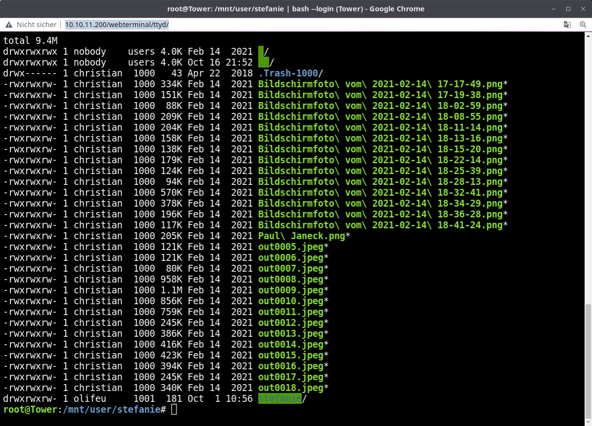

Hallo,
aufgefallen ist mit das Problem nach dem Update auf 6.11.1, ob es vorher schon da war, kann ich nicht genau sagen, da auf den Share nicht so oft zugegriffen wird.
Folgendes Problem:
Wenn ich auf den Share zugreife will, kann nicht mehr in die Ordner des Shares. Weder per NFS noch per Samba. Der Export ist aktiviert und der Zugriff bei beiden Diensten auf Public.  Auf die Dateien der obersten Ebene des Shares kann ich zugreifen.
Versuche ich auf einen Ordner der per NFS eingebunden ist zuzugreifen, kommt ein Popup mit:
Authentifikation benötig. Anmeldung ist für die Ausführung des Dienstes gvfsd-admin erforderlich.
Keines meiner Passwörter funktioniert.
Greife ich per SMB von meiner Ubuntumaschine zu kommt: Der Ordnerinhalt konnte nicht angezeigt werden.
Lege ich einen neuen Ordner an, kann ich auf diesen zugreifen.
Ich habe test weise einen neuen Share angelegt. Kopiere ich die Daten aus dem alten Share dahinein, passiert exakt das gleiche wieder.
Mit ist aufgefallen, dass wenn ich mir die Struktur des Share in der Konsole anschaue alle Dateien mit einem Sternchen gekennzeichnet sind. Das weiß ich auch nicht was das bedeutet.
Als root auf der Konsole komme ich in die Ordner rein.
Was ist hier passier und vor allem: Was kann ich tun?
Dein Problem sind die Nutzerrechte. Warum gehören die Dateien der Gruppe 1000? Die Standardgruppe von Unraid ist 100 (users).
Man kann das über Tools > Docker Safe Perms korrigieren, aber was auch immer diese Dateien erstellt, muss ebenfalls korrigiert werden.
Vielen Dank, läuft erstmal wieder.
Verstehen kann ich es nicht, warum es nur da zu Problemen kam. Die Nutzerrechte sahen woanders ähnlich bis gleich aus.
Wie das passiert ist, weiß ich allerdings komplett gar nicht. Mir ist das mit den Nutzerrechten leider auch nicht klar, wenn ich per NFS ein Share eingebunden habe. Viele meiner Dateien hatten die seltsamen Nutzerrechte. Wenn ich jetzt mal eine Datei erstellt habe, waren die Nutzerrechte wie von dir erwähnt 99:100.
Wie kann das passiert sein?
