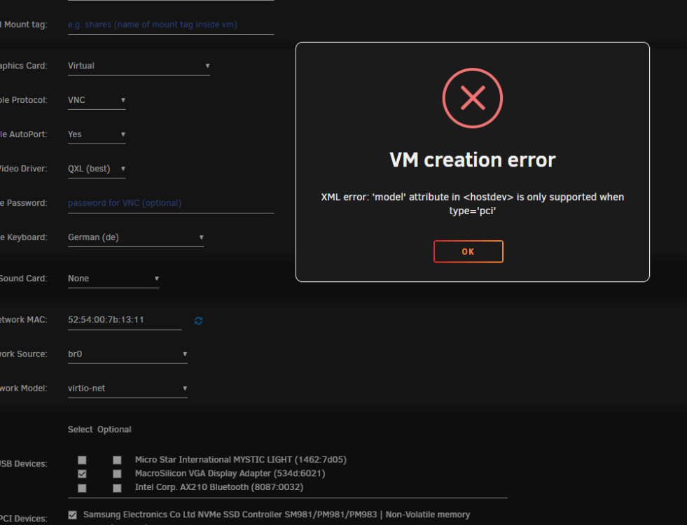

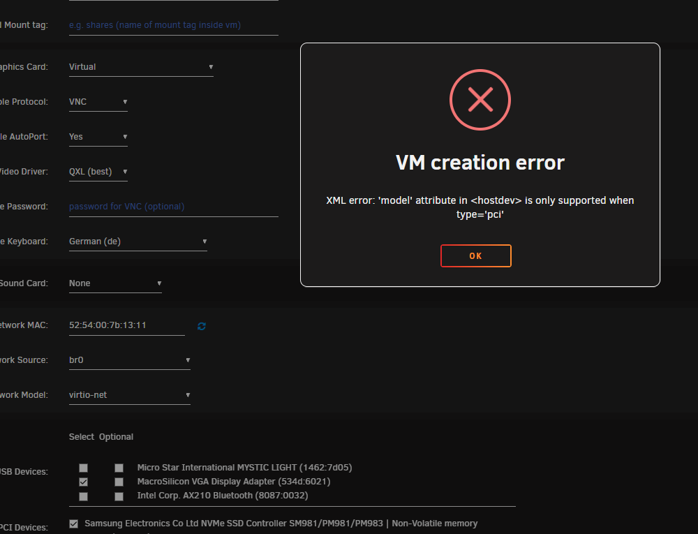

ich versuche verzweifelt meine VM auf einen Monitor darzustellen, dazu habe ich mir die in diesen Forum empfohlene USB VGA Karte gekauft. Die Karte bekomme ich nicht in die VM intrigiert,
was bewirkt hier select oder optional ?
wird eines von beiden aktiviert kann ich die VM nicht fertigstellen "VM Creation Error"
Was mache ich hier falsch  ?

Select is to connect to vm optional allows vm to start if usb not connected
26 minutes ago, Dtrain said:
"VM Creation Error"
Did the pop up have any more info?
You seem to be using my plugin can you screen print usb manager.

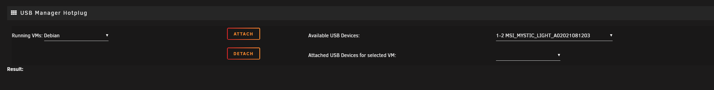

9 minutes ago, Dtrain said:
Remove selection and start VM, can you attach via hotplug on VM Page.
yes with this route it is attached to vm but does not throw a vga output signal
