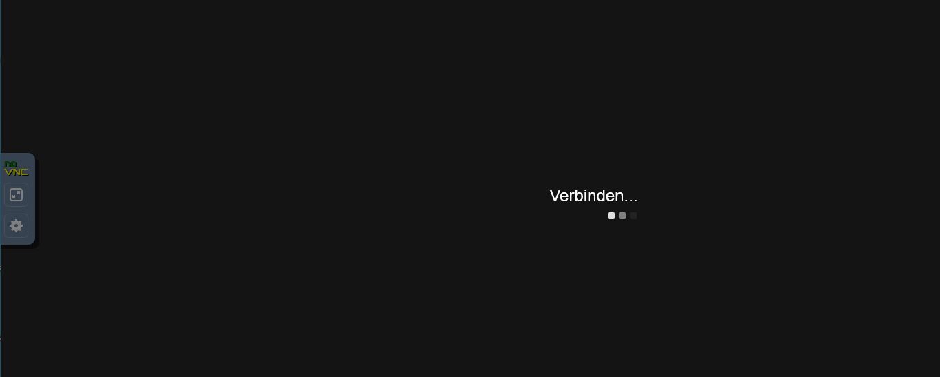

Nach einen Update von Firefox stellt Krusader keine Verbindung mehr her -> bleibt bei Verbinden stehen.

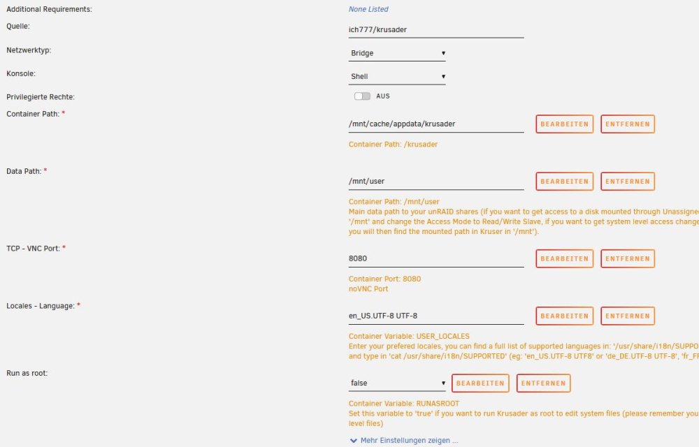

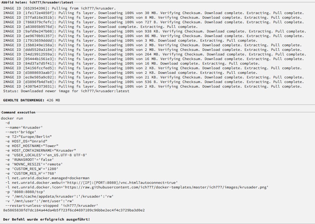

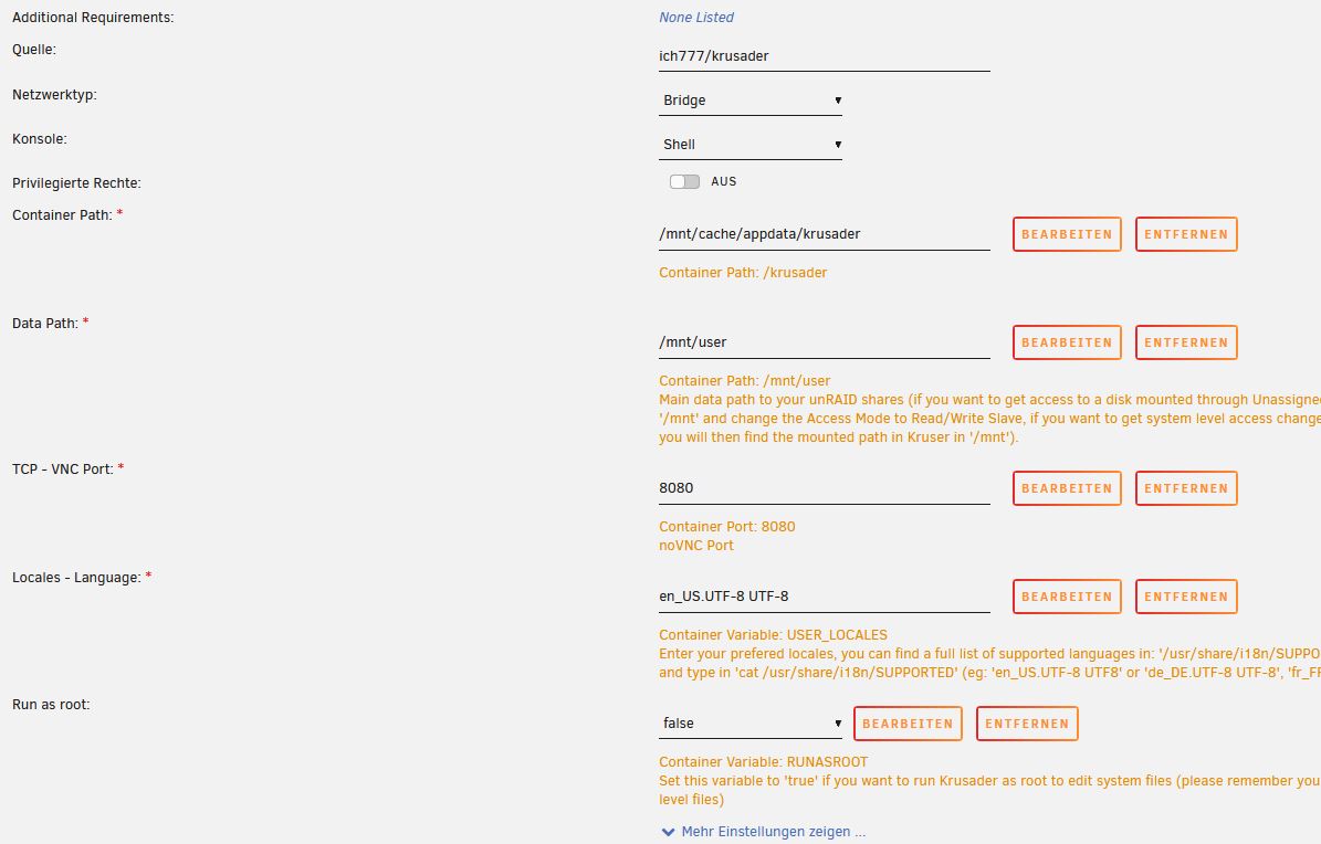

Kannst du bitte mal einen Screenshot von deinem Docker template schicken bitte bzw. auch die Ausgabe vom docker run?
@ich777
ich hoffe, dass ist was du brauchst.
und er bleibt beim starting Krusader stehen.
Edited by Giso

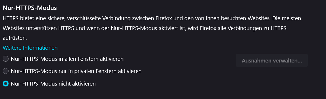

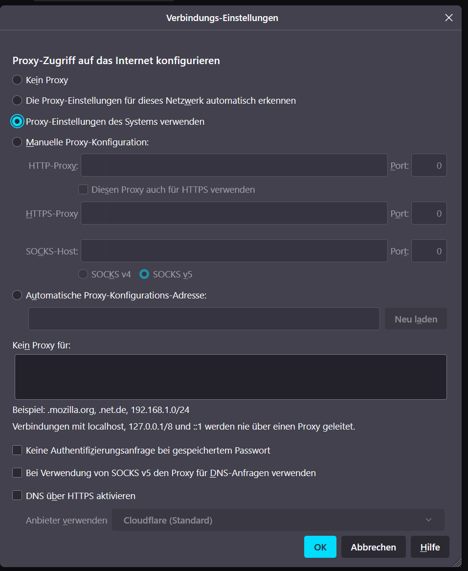

Hast du bei der Firefox Neuinstallation auch vorher alle alten Konfigdateien und Einträge gelöscht ,damit diese von Firefox nicht wieder mit eingebunden werden ? Falls was schlecht konfiguriert war. Ich hatte selbiges Problem das keine VM zu VNC verbunden wurde. Das war mein Fehler (s.Foto).so habe ich es eingestellt.image.thumb.png.ddb8109f1f467c533308ff3bade5fcf7.png image.thumb.png.52b574e2b1004c93927a9a2ff9f1a128.png
und hier hatte ich DNS über HTTPS aktiviert,das mochten die VM's garnicht. Aber im allgemeinen glaube ich das Firefox (jedenfalls bei mir) nicht sehr kompatibel mit Unraid ist. Auch bei App Installationen sehe ich keine Pull Vorgänge,am Ende wird nur "Fertig" angezeigt. Was ich auch bei keinem anderen Browser habe ich diese Probleme

Hast du auch sicher keinen AdBlocker der Systemweit agiert oder im System irgendwelche Proxy einstellungen drin? Sieht aber so aus wie wenn was auf deinem PC die Verbindung "stört".
