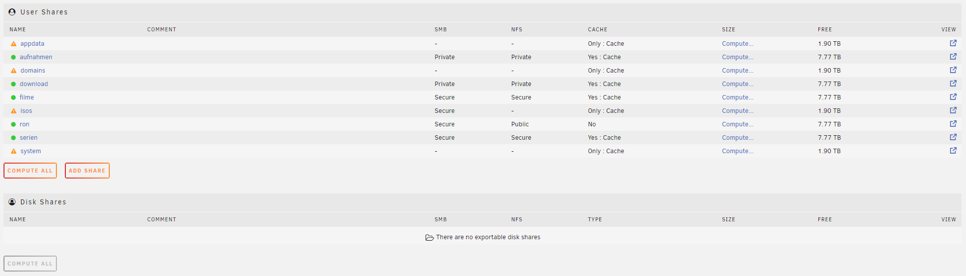

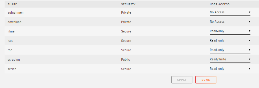

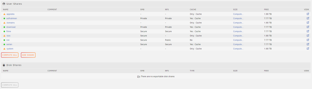

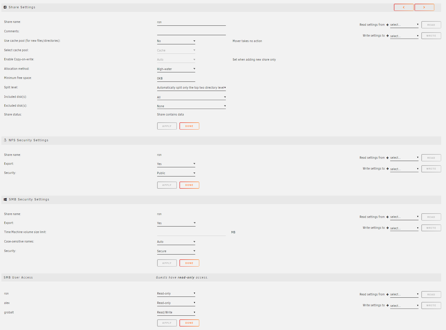

Servus, ich hab was sehr merkwürdiges ... ich hab 2 remote Rechner die per wiregate sich verbinden und shares zugreifen.

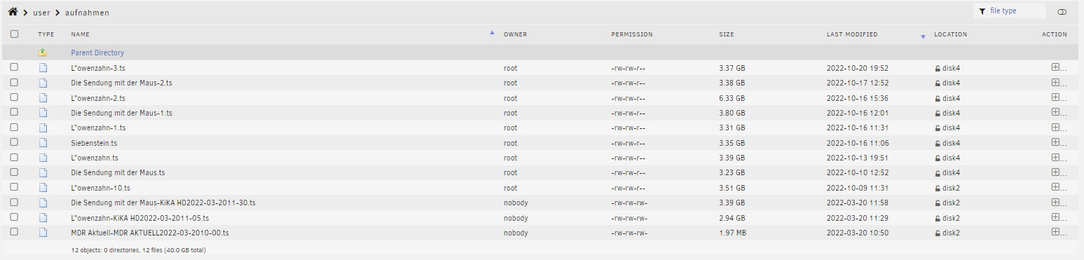

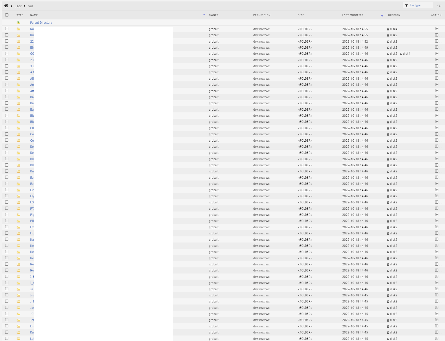

Ich habe einen neuen share namens "ron" angelegt und da liegen ca. 100 ordner drin die man bearbeiten muss. Den share habe ich freigegeben und wenn ich im LAN über SMB zugreife ist auch der Inhalt korrekt.
Per VPN remote mount ist der Inhalt jedoch komplett falsch und zeigt den Inhalt von /mnt/user/aufnahmen statt /mnt/user/ron
wie zum Teufel geht das denn ?

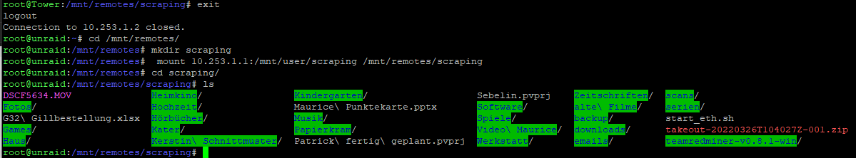

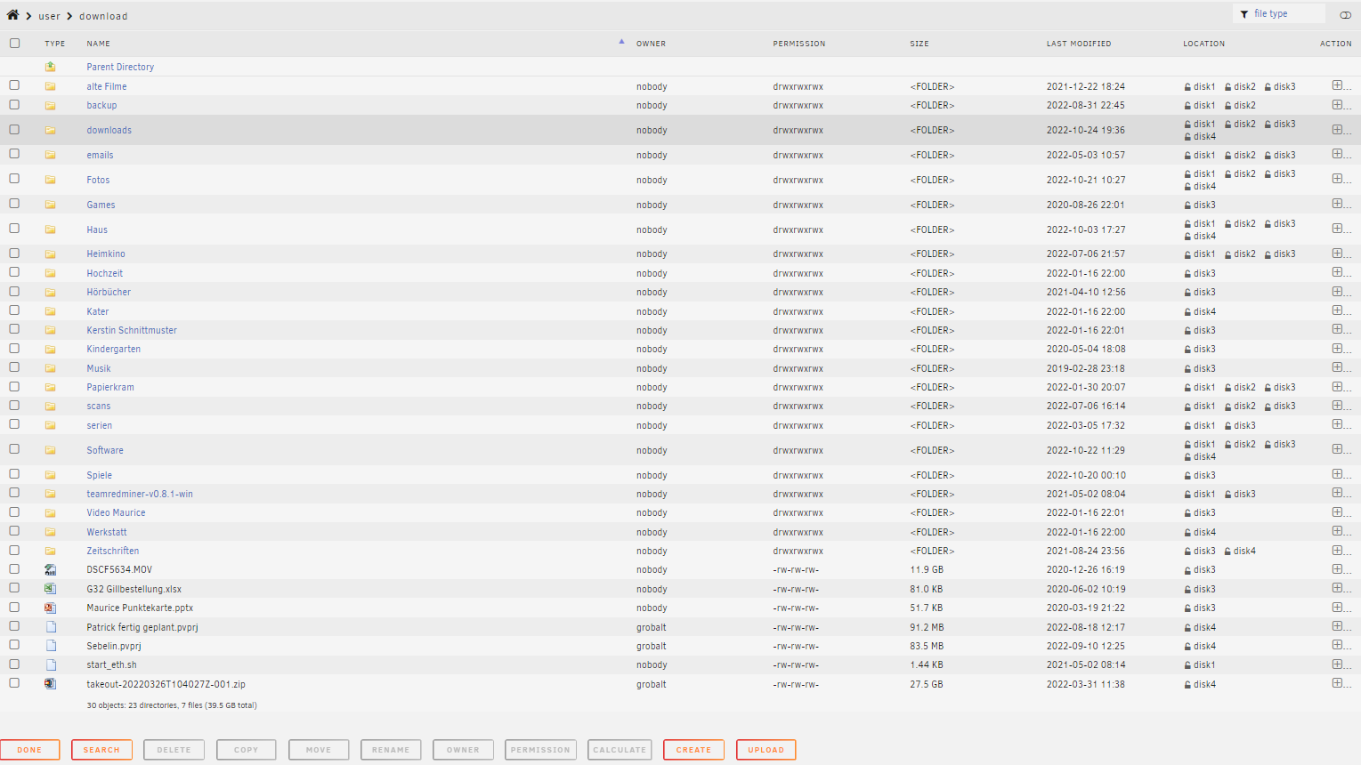

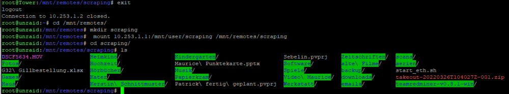

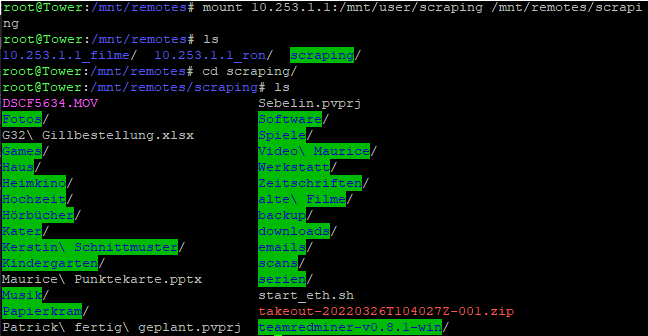

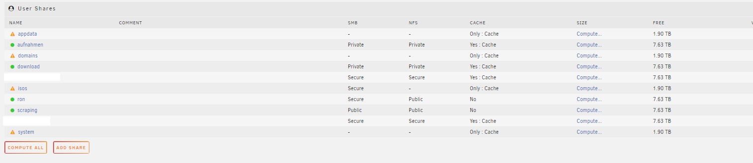

So, habe eben nochmal einen neuen share "scraping" eingerichtet ...
nichts reinkopiert, der ordner ist leer. gemounted und er zeigt mir nun den inhalt vom share download an ... völlig wild
hab das ganze dann mal lokal auf meinem unraid server gemacht, ich kann ja genauso mounten ... identisch.

Also die Ursache für die falschen Inhalte wurde gefunden -> sieht man auch oben auf dem blauen Bild. Der NFS Server hatte 2 identische FSID und hat daher den Inhalt des ersten gezeigt. Wenn ich einen neuen Share anlegte wurde wieder ein Duplikat genutzt. Warum, wieso und weshalb ... null Ahnung.
Habe dann alle Shares NFS deaktiviert , neu gebootet und dann überall NFS wieder aktiviert, dann hat es gepasst.
