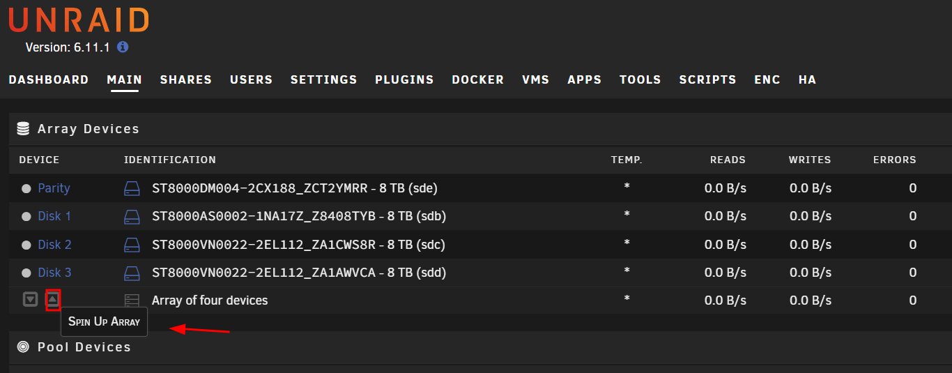

Gibt es einen Befehl nur das Array per Spinup oder Spindown aufzuwecken, bzw schlafen zu legen?
Der jeweilige Button unten im Main-Tab weckt leider auch die Festplatten in den CachePools auf und das ist von mir nicht gewollt.

was passiert denn wenn du hier spin up array, links dann spin down array drückst anstelle ganz unten, ich hab nur externe shares in UAD, daher kann ich das jetzt nicht testen
Das scheint es zu sein.
Mir waren dei Symbole noch gar nicht aufgefallen.
Danke!
