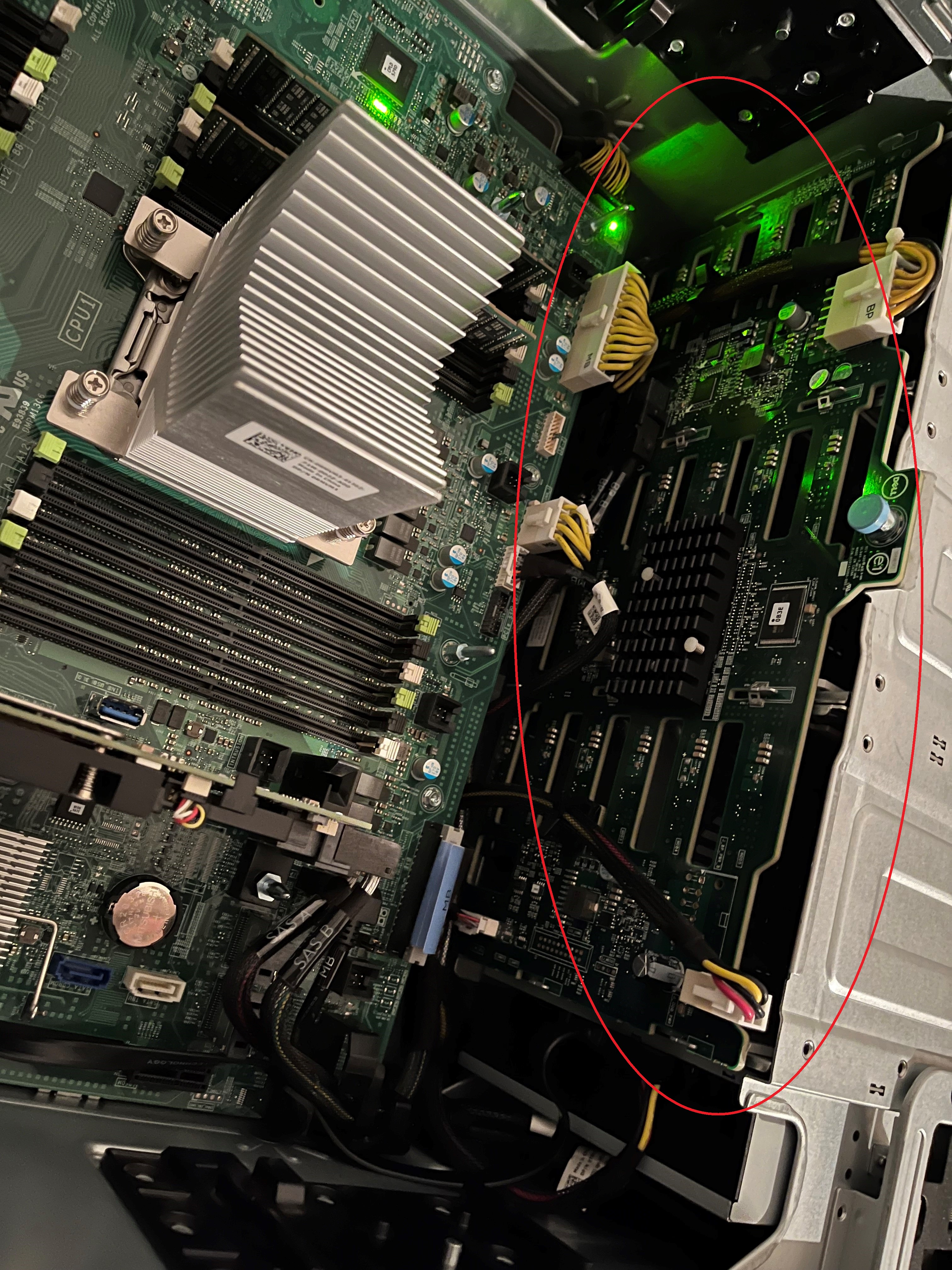

@DataCollector einen reinen Sata Controller zu nutzen wird nicht funktionieren. die Platten hängen alle an dieser Backplate die via SAS am Perc hängt
Bei einer passiven Backplane (also ohne Expander) könnte man auch mit SATA Kontroller arbeiten. Deine hat aber einen fetten Kühlkörper und das deutet wohl auf einen SAS Expander hin.
Da könnte man dann vielleicht einen reinen SAS HBA verwenden.

hab jetzt mal bischen Janky eine Platte oben frei aufgelegt und an den internen Sata DOM Port gesteckt.
Genau die Platte fährt runter und bleibt auch im Standby/Spindown :)
sobald ich eine 9300er habe weiß ich ob es an der Dell Perc H730p liegt oder an dem BAckpanel, beides hat ja ein FW update bekommen
