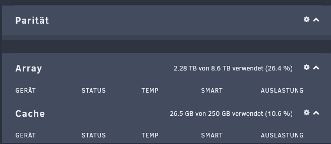

Guten Morgen,
ich komme aktuell nicht weiter. Mir fehlen seit ein paar Tagen die Details im Widget. Die Auslastung wird nicht mehr für die einzelnen Platten dargestellt. Ich habe die Einstellungen danach durchsucht, leider erfolglos. Wie immer: „Ich bin mir keiner Schuld bewusst.“
Version: 6.11.1
Beste Grüße A.B.

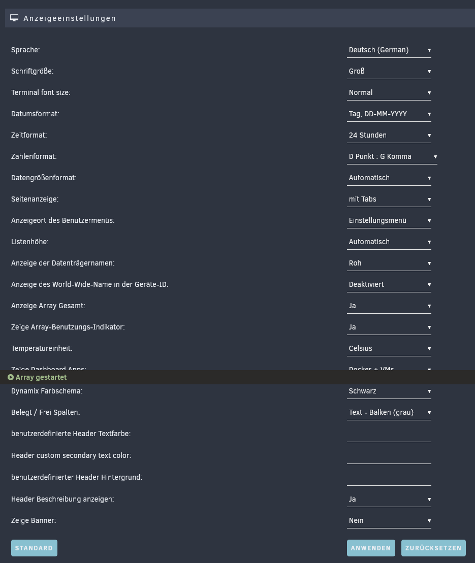

  • Wie sehen deine Einstellungen aus unter "Einstellungen > Anzeigeeinstellungen"?

Moin, vielen Dank für die Anregung. Ich habe auf keiner weiteren Seite Darstellungsprobleme. Unter Start wird das Array usw. richtig dargestellt.
Auch habe ich an meiner Konfiguration seit Monaten nicht mehr gedreht, zumindest nicht an der Darstellung. Als Browser habe ich Chrome und FF in der aktuellen Version getestet und die Darstellung ist identisch.  Nach dem Durchforsten der Einstellung ist mir keine Option aufgefallen, wo ich den Inhalt des Widgets anpassen kann.

*Array gestartet wurde durch das Screenshot-Plugin dort positioniert, das ist ansonsten an der korrekten Stelle.
hmmm, seltsam. Habe deine Einstellungen bei mir gesetzt und habe keine Darstellungsprobleme (selbe Unraid Version)....
Wenn ich die Seite mit STRG+F5 neu lade sieht es kurz bevor sie komplett neu geladen ist aus wie bei dir - aber eben nur kurz.
