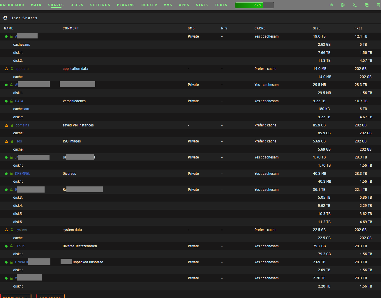

Vielleicht verstehe ich Deine Anfrage falsch, aber ich vermute es geht um Shares.
Ich kann unter Share Compute sehen, welcher Datenträger da belegt wird.
Siehe Screenshot.

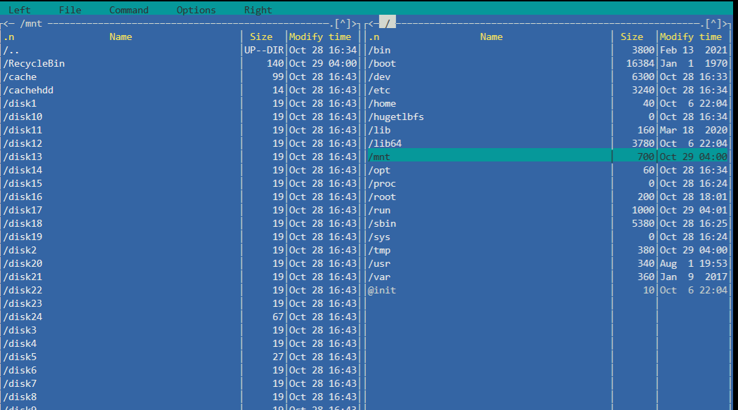

Ich verschiebe/kopiere mit dem MC im terminal oder Docker krusader/ich777
Dann machst du das aber unter /mnt/user/Share XYZ oder unter /mnt/disk1 2 3/Ordner?
Ich verschiebe/kopiere lokal auf dem System selber.
Also macht es für mich keinen Sinn da über Share zu gehen, wenn ich die Position auf den Disks ändern will.
Wenn ich zwischen Disks verschiebe/kopiere dann direkt in mnt (rechts zu sehen) und dann darin die Disks (links zu sehen):
Edited by DataCollector
