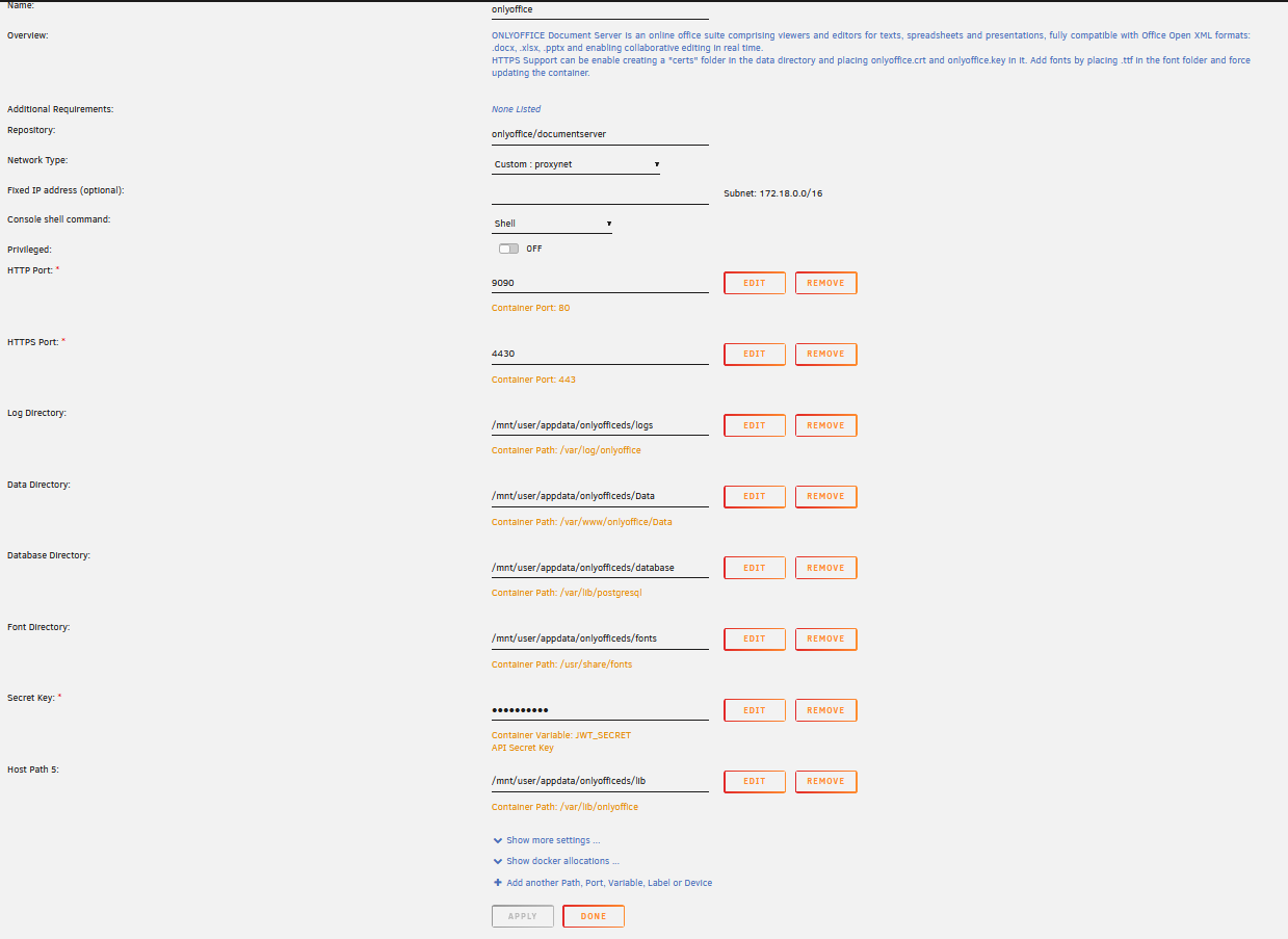

Ich habs jetzt auch zum Laufen gebracht, hatte aber ebenfalls den Fehler mit den beiden Mountpoints.
Bin aber der Anleitung von Spaceinvader One gefolgt und hab auch die ngnix Datei von ihm benutzt, und hab im Installationsprozess die Pfade so umgeändert dass sie denen im Video gleich sind. Screenshot von meinen Einstellungen im Anhang. Auch sind bei mir die Ordner im Appdata Verzeichnis von Onlyoffice nicht leer.
Ich hab ebenfalls den OnlyOfficeDocumentServer Docker von Siwat benutzt, und dort einfach einen Key eingetragen.
Bei mir läuft jetzt alles super und hatte dann keine Probleme mehr beim Verbinden mit der Nextcloud.
