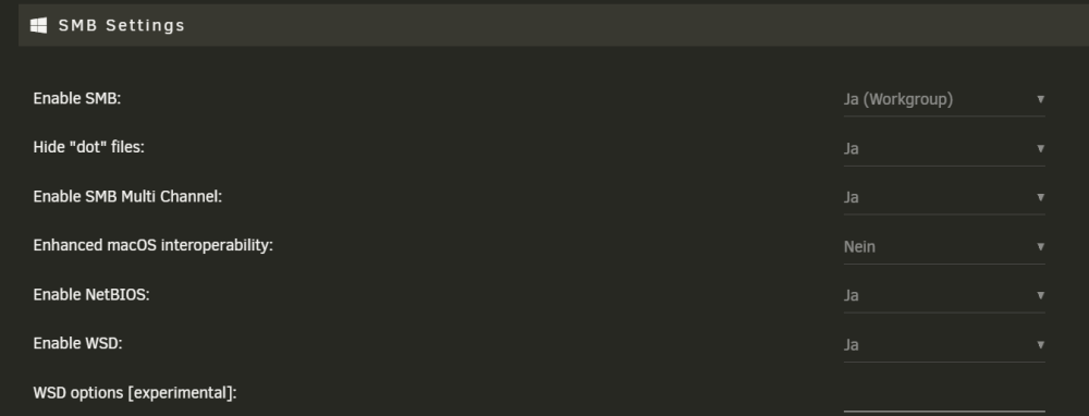

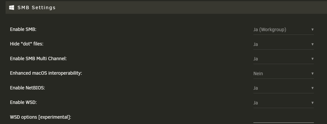

Ich habe eine neue Share mit Namen "test" angelegt.
Egal ob ich bei der Option sichtbar "Nein, Ja oder Ja (versteckt) anwähle", die Freigabe ist nicht sichtbar
SMB Extras:
# log stuff only to syslog
        log level = 0
        syslog = 0
        syslog only = Yes
# we don't do printers
        show add printer wizard = No
        disable spoolss = Yes
        load printers = No
        printing = bsd
        printcap name = /dev/null
#client min protocol = SMB2
#client max protocol = SMB3
#  HP Printerscan Option
#client min protocol = NT1
#ntlm auth = yes
#  Optimization
        #socket options=SO_RCVBUF=131072 SO_SNDBUF=131072
        TCP_NODELAY
        #min receivefile size = 16384
        #aio read size = 1
        #aio write size = 1
        wide links = yes
        # sendfile is automatically NO if aio read and write is 1
        #use sendfile = Yes
        #unix extensions = no
        #server multi channel support = yes
        hide files = /desktop.ini/$RECYCLE.BIN
# ease upgrades from Samba 3.6
        acl allow execute always = Yes
        # permit NTLMv1 authentication
        #ntlm auth = Yes
#[ecoDMS]
#path = /volume1/ecoDMS/
#public = yes
#writable = yes
#comment = ecoDMS Docker share
#printable = no
#read only = no
#guest ok = no
#force user = jluerken
#force group = users
hide unreadable = Yes
access based share enum = Yes
SMB extra bitte mal leer machen
Ohne die Inhalte der SMB Extra werden alle Shares normal wieder angezeigt.
Fragt sich nur noch welcher Eintrag da das Problem darstellt?
"hide unreadable = Yes" brauche ich damit Leute die keine Leserechte auf eine Share haben diese erst gar nicht sehen können.
Den Rest teste ich einfach mal Schritt für Schritt.
Frage mich halt nur was sich im Update getan hat, denn vorher ging es ja mit diesen Einträgen so wie gewollt.
