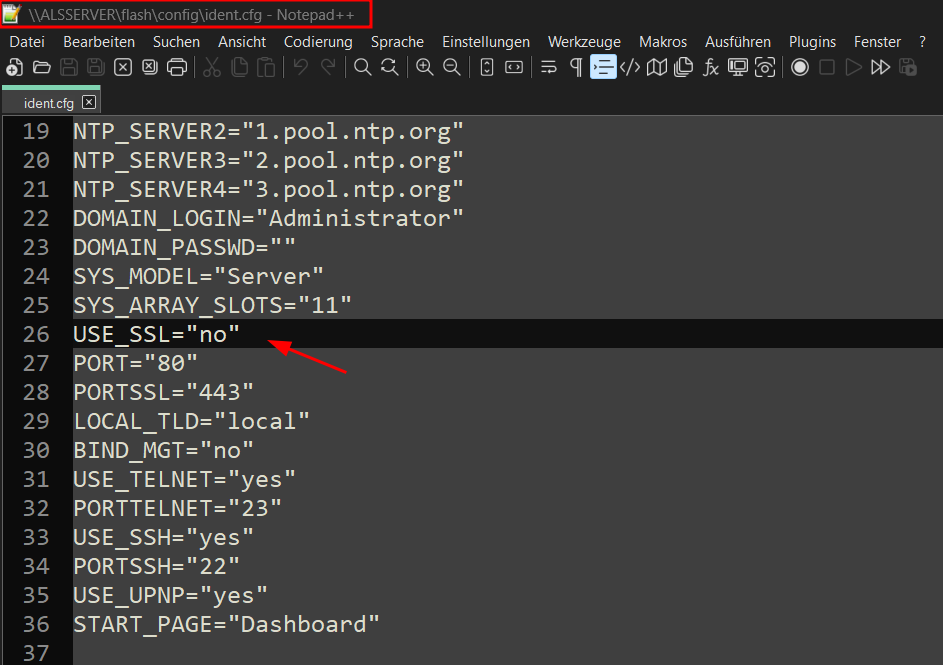

zum Thema redirect usw ...
versuch mal einfach die Datei /boot/config/ident.cfg per nano zu editieren
ich schätze bei Dir steht bei use_ssl nicht "no" ... daher der redirect, setz mal auf no und reboot, dann solltest du ganz normal drauf kommen
Das hat geholfen, vielen Dank für den Tipp.
