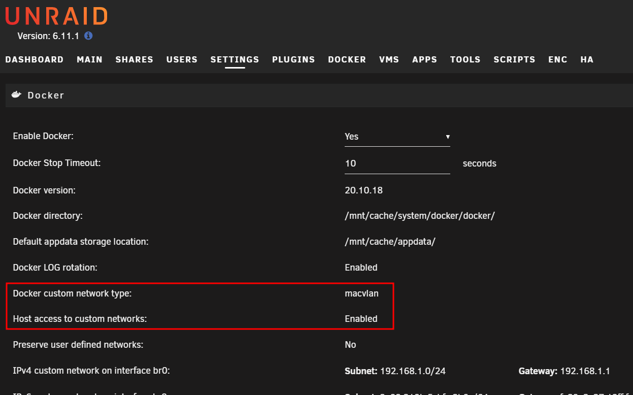

das ist normal sofern du in den Docker Einstellungen "allow access to host" aktiviert hat, da wird eine "Brücke" gebaut um das zu ermöglichen ... passt so, geht jedoch nur mit macvlan und nicht mit ipvlan sauber bei einer Fritzbox, das nur schonmal vorweg ...
Beispiel
Dein erstes Thema mit .110 und .119 hast du ja erledigt (mit statischer ip was bei einem Server so oder so Sinn macht), du hättest evtl. auch das Gerät aus der Fritz entfernen können und schauen was passiert (das die mac Adresse erstmal unbekannt für die Fritz gewesen wäre, egal)
