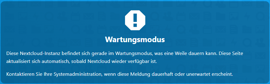

Heute hat es mich erwischt. Ein Upgrade über die Nextcloud GUI lief nicht durch. Der Upgrade kam bis zu dem Punkt "Maintenance mode deaktivieren, weiter in der GUI" (sinngemäß).
Wenn ich in der Nextcloud Konsole "occ upgrade" eingebe, dann kommt dieser sinnlose Hinweis (ich gebe upgrade ein und gefordert wird upgrade):

In der GUI kommt das:
Wie komme ich denn da wieder raus?

Habe es lösen können:
Der o.a. Befehl lief ungewohnterweise einige Minuten bis zur Fertigstellung:
root@dd83c9dacd76:/# occ upgrade
Nextcloud or one of the apps require upgrade - only a limited number of commands are available
You may use your browser or the occ upgrade command to do the upgrade
Setting log level to debug
Updating database schema
Updated database
Starting code integrity check...
Finished code integrity check
Update successful
Maintenance mode is kept active
Resetting log level
Danach musste nur noch dieser Befehl ausgeführt werden:
occ maintenance:mode --off
Puh, Glück gehabt.
Da muss man tatsächlich manchmal Geduld haben und erstmal nichts machen. Je nach Größe läuft das Update noch. Daher besser auf die CPU Last des Containers schauen und warten bis der sich beruhigt hat, bevor man sich wieder einloggt.
