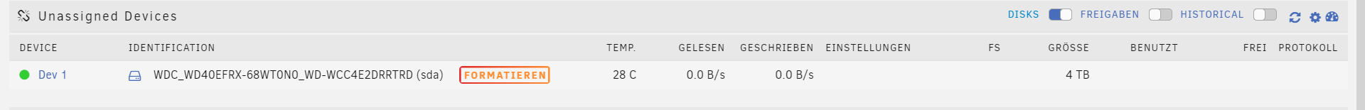

Nachdem der Rsync Backup Script von @mgutt nicht mehr funktioniert hat "Backup older 54 Days". Habe ich die Partition der HDD gelöscht und diese mit Unassigned Device nochmal formatiert.

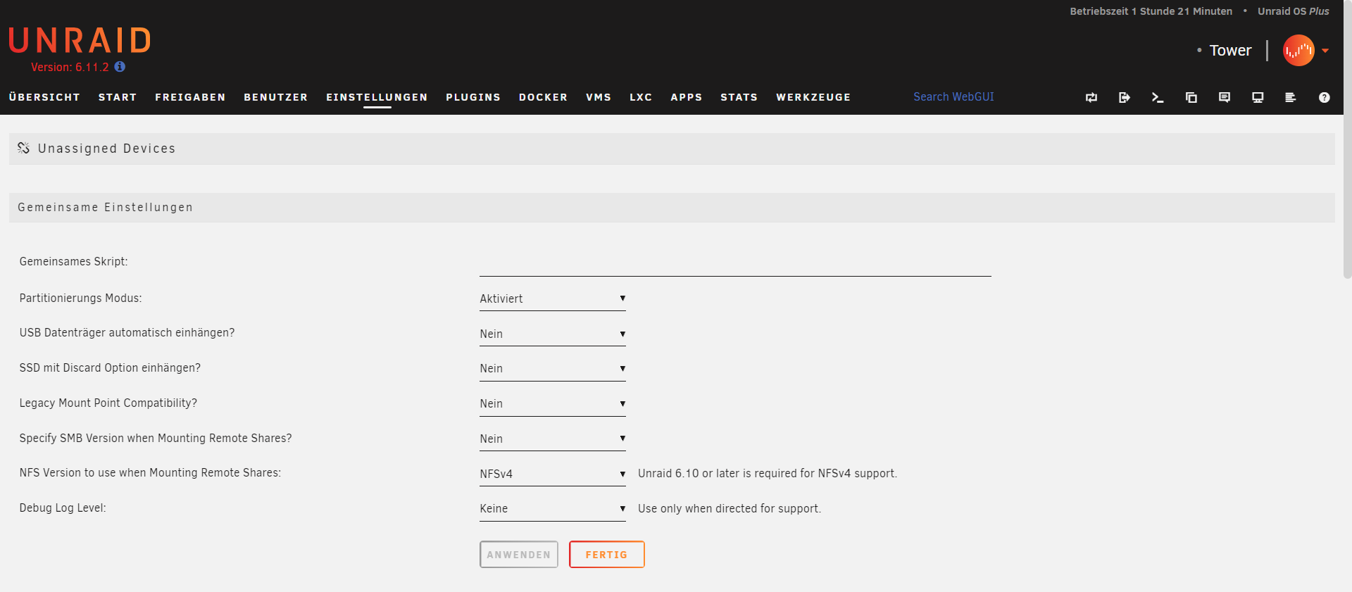

Jetzt ist der Partitionierungsmodus nicht mehr da. 🤔
Was meinst du damit?!
So seht es aus. Wird auf Formaieren geklickt, wird Sie Formatiert und sieh wieder so aus.
