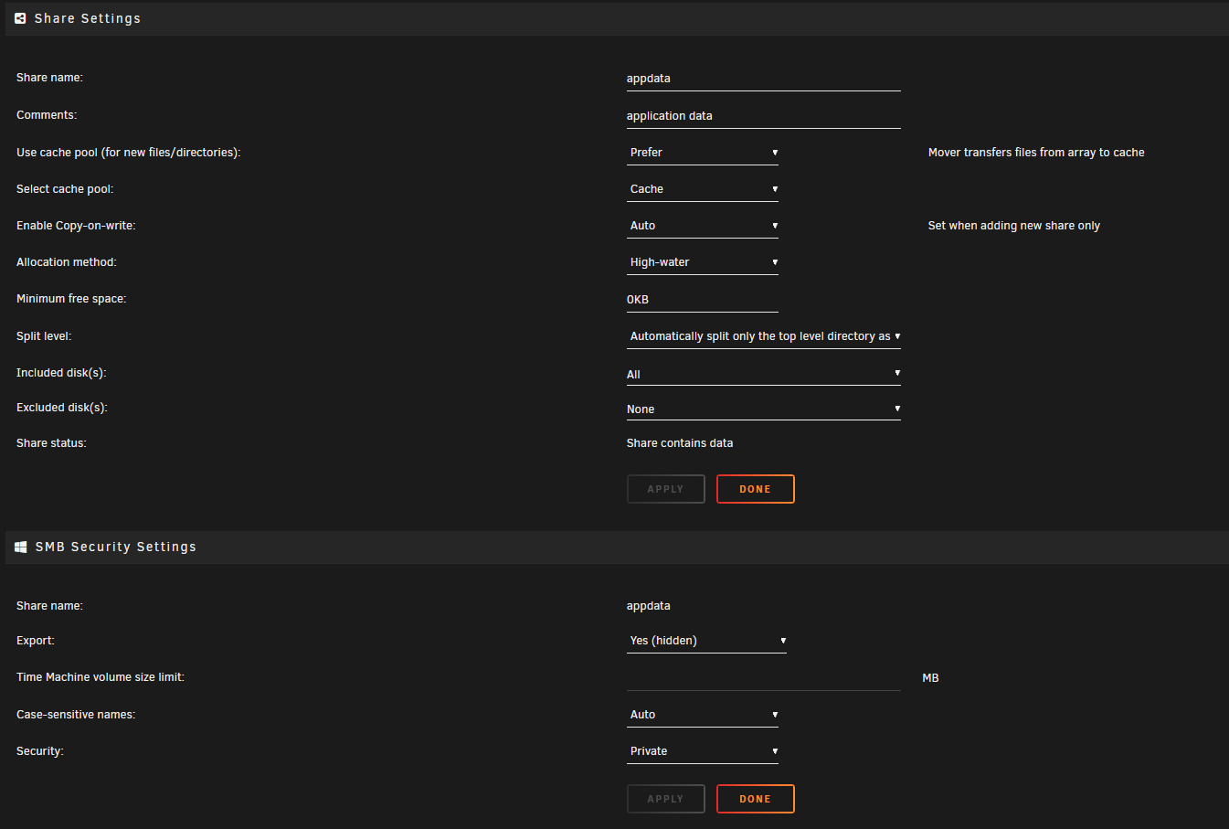

  • Ich habe alle Shares entweder auf "Yes", "prefer" oder gar only, dass erst auf die Cache SSD geschrieben wird wenn was passiert.

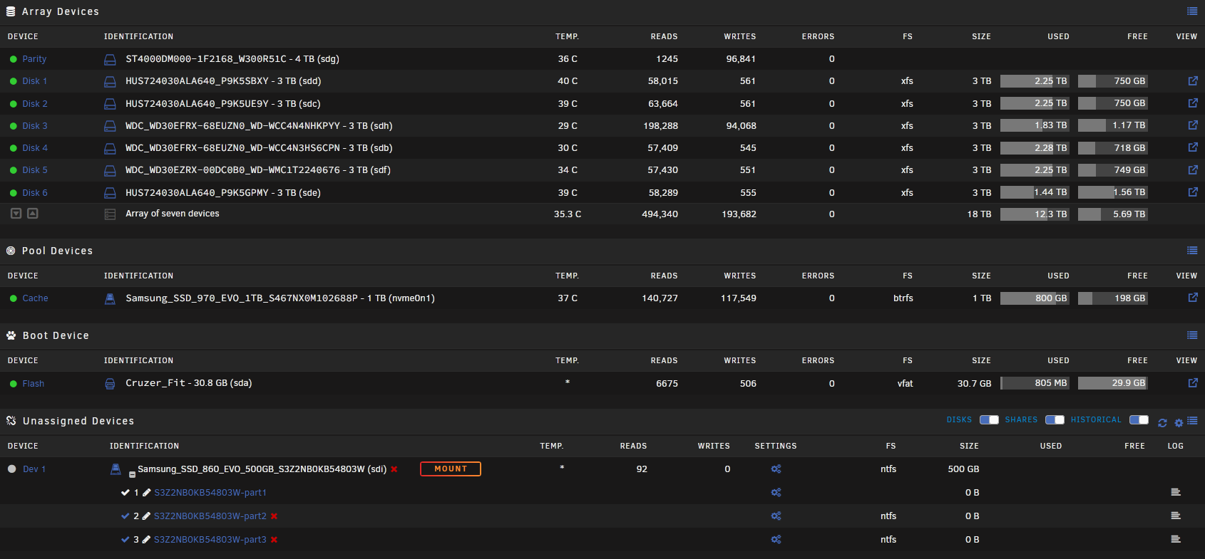

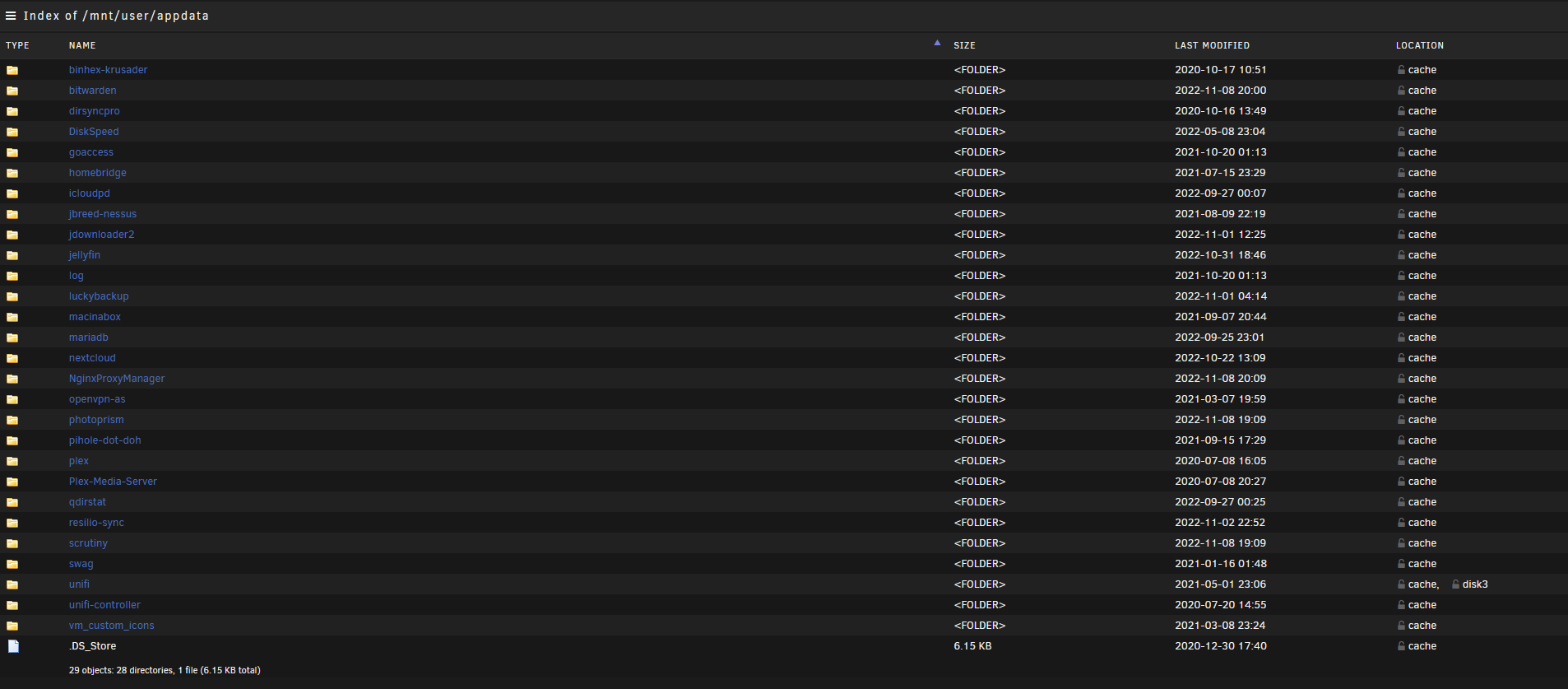

Oben rechts kann man auf Transfergeschwindigkeit umstellen. Dann sieht man auch besser was gerade auf welcher Platte aktiv ist. Ansonsten auch mal shares > rechts den Inhalt von appdata anzeigen lassen und die LOCATION Spalte prüfen. Wenn alle Platten laufen, dann wird ja einiges Kreuz und quer verteilt sein.

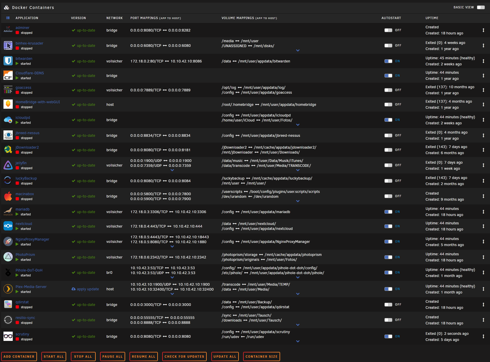

Interessanterweise gehen alle Platten an sobald irgend ein Container gestartet wird. Sei es auch nur Cloudflare DDNS oder Pi-Hole.
Ich habe jetzt wo weniger gleichzeitig passiert aber folgendes gesehen
scheinbar wird dann direkt SMART gelesen wenn irgend ein Container läuft. Lese ich das richtig? Kann es daran liegen?

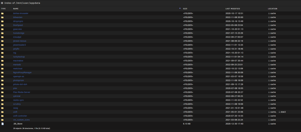

Bis auf den alten ungenutzten Container von UniFi sieht das so aus wie es soll?
Nein. SMART passiert automatisch nach jedem Spinup.

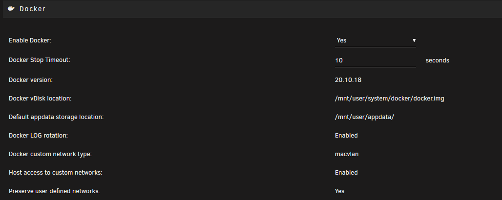

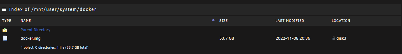

Was sagt LOCATION zu dem docker.img?
Interessant, es sagt Disk 3 obwohl auf prefer?😕
Dann Docker auf Nein stellen und den Mover starten. Erklärt aber immer noch nicht, dass alle Disks hochfahren. Denn so sollte eigentlich nur Disk 3 und Parity betroffen sein. Aber mach das erstmal und dann schauen wir weiter.
Es hat funktioniert. Vielen Dank!
Der Moover hat funktioniert. Also nach dem Moover habe ich den Docker Service angeschaltet. Nach dem scheduled Parity Check heute Nacht/Vormittag sind alle Platten in den Spindown gegangen. Jetzt muss ich in den nächsten Tagen beobachten ob alle an gehen, wenn eine angeht.
