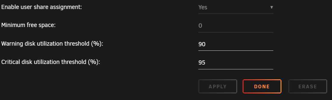

sicher? Also ohne der Vollprofi zu sein würde ich behaupten Daß das eher so aussieht:
Und deshalb wird ja auch mehr als 50% benutzt.

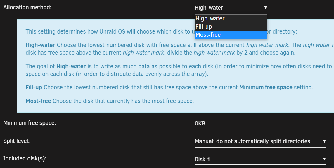

Vielleicht verwechselst Du was mit den Share Einstellungen in denen man ja festlegen kann wie und vor allem ob der Share überhaupt auf die Platten verteilt werden soll.
Du bist also schon in der Lage den Share so einzustellen daß er eine Platte erst auffüllt und dann zur nächsten übergeht.
Und mit Minimum free space hast Du ja auch ein Werkzeug zur Festlegung des minimalen freien Speichers.
Oder habe ich da was falsch verstanden?

In einer perfekten High Water Welt ist es erst alles 50% und dann alles 75% und dann alles 87,5%... Also immer die Hälfte vom freien Platz.  Also eigentlich genauso wie du es möchtest. Allerdings können Splitlevel der Ordner hier reingrätschen.
Vielen Dank für die Erklärung, da hatte ich wohl einfach selber einen Denkfehler bei den Array-Einstellungen.
