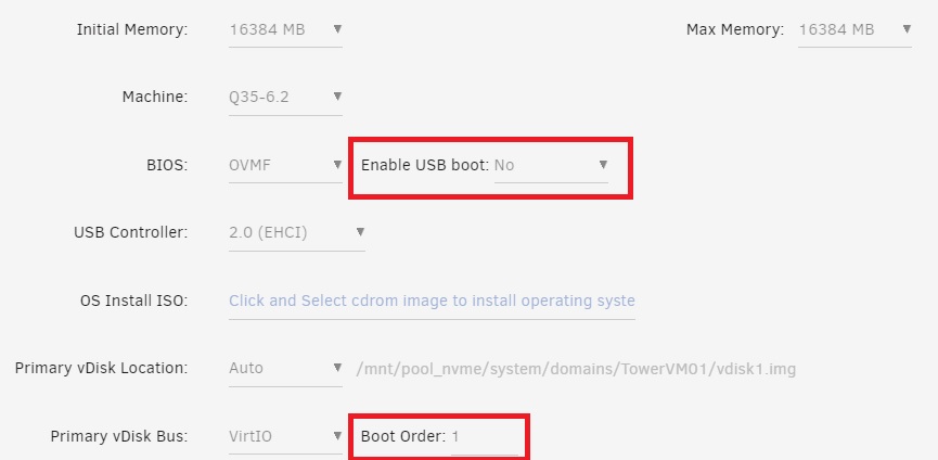

Mit dem Unraid Upgrade von 6.11.1 auf 6.11.3 bin ich beim Start der Unraid VMs (Unraid Host und Unraid Client) in einer Art BIOS gelandet. Früher startete jede Unraid VM sofort. Der Unraid Client startet von einem USB Stick aber davor hängt natürlich eine VDisk.
In den Announcements hatte ich schon gelesen, dass man nun eine Boot Order angeben muss. Aber was genau ist denn nun erforderlich? Die Boot Order bei der VDisk oder die Checkbox bei "Enable USB boot"?
Was ist korrekt?
Vielen Dank.
Ich denke mal USB Boot heißt, dass er von USB booten darf und wenn da nichts ist, dann bootet er von den restlichen Datenträgern entsprechend der hinterlegten Reihenfolge.

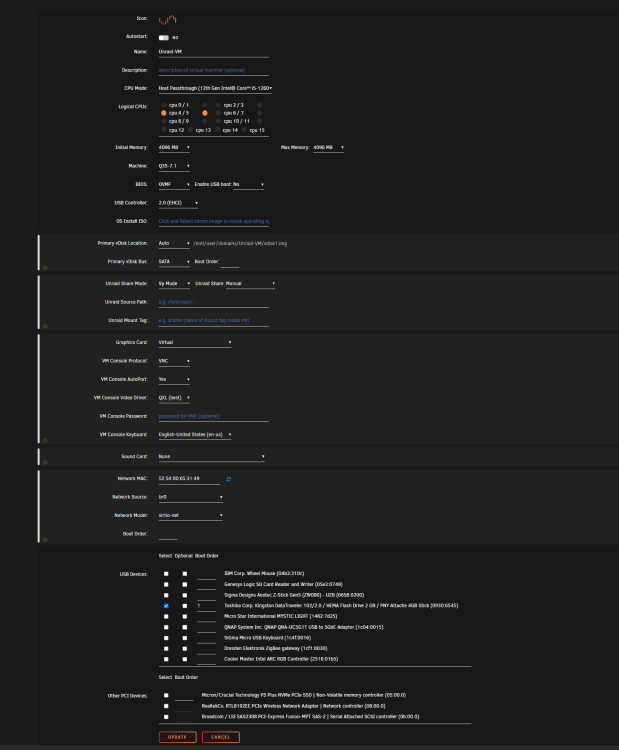

This did work for years. Now with 6.11.3 I'm greeted and stuck in some kind of BIOS whenever I start a Unraid VM. This BIOS appears after hitting 10-20 times on ESC, etc. Within the unknown BIOS I need to hit "Continue". After that the Unraid VM starts.

Just add boot order to your XML, You may have to remove off the disk
    <hostdev mode='subsystem' type='usb' managed='no'>
      <source>
        <vendor id='0x0930'/>
        <product id='0x6545'/>
        <address bus='1' device='21'/>
      </source>
      <boot order='1'/>
      <alias name='hostdev0'/>
    </hostdev>
Edited by SimonF
On 11/11/2022 at 7:52 AM, SimonF said:
<boot order='1'/>
Thanks. After a first crash of my Unraid Server in 10-12 years, I tried to change the VM Start. Added boot_order=1 to the USB stick and changed the IMG to boot_order=2. Startup is way faster now. Next time I will remove the IMG completely.
