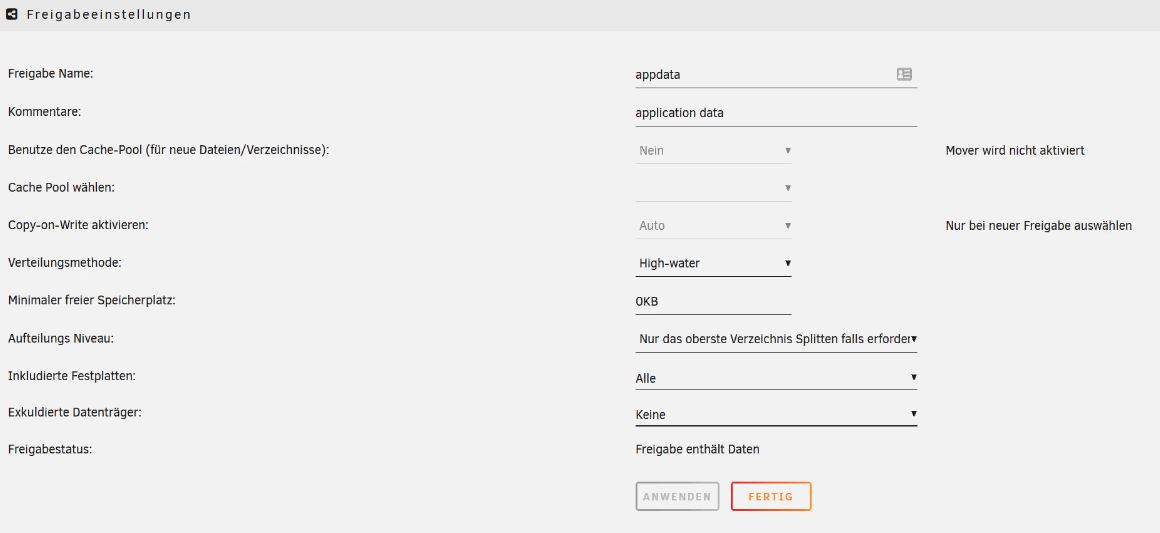

Und wie sieht es mit dem appdata share aus unter dem Tab "Shares"? Wie ist dort die Einstellung zum Cache Pool?
Unter Freigaben/Freigabeeinstellungen/ Cache Pool wählen: steht nichts. Ich kann da auch nichts auswählen.
Hier ist ein Screenshot dieses Reiters...

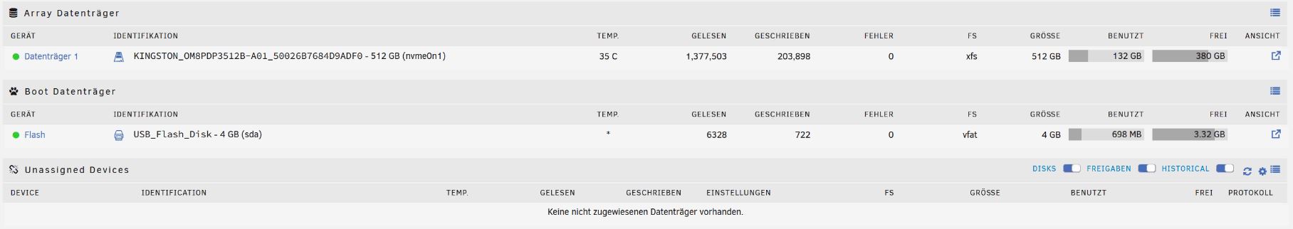

hast du eine cache Platte drin, nvme, ssd, ... oder nur ein array ?
screen vonn main evtl. hilfreich ...
unnd liegt da was im share appdata wenn du unter  shares, dann rechts das symbol klickst um in die appdata Auflistung zu kommen ...

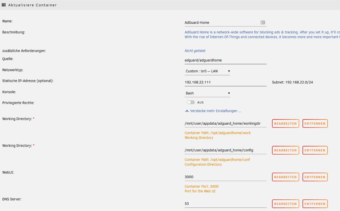

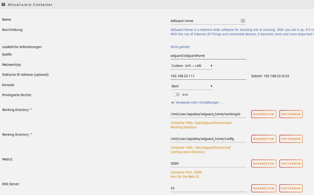

Nutzen die Container selbst auch /mnt/user/appdata? Bitte die Config von einem Container zeigen.
Also unter /Mnt/disk1/appdata gibt es mehrere Ordner.
Allerdings nicht so viele wie ich Docker installiert habe. Das könnte aber sein, da ich nach einem Neustart nicht mehr alle Einstellungen neu gemacht habe.
Ich sehe da keine falsche Konfiguration. Sollten nach einem Neustart genau diese Ordner fehlen, dann stimmt was nicht mit der SSD.
Ich habe die Working Directorys mal an einen andern Ort geschickt und es hat ein Mal nach dem Neustart geklappt.
Nach einem erneuten Start waren die Einstellungen wieder weg.
