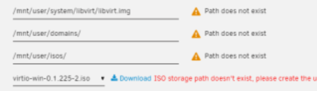

Die scheisse Läuft nicht.
Service failed to start.
Libvirt Service failed to start.
IMMER DER GLEICHE FEHLER AUF ALLE RECHNER
libvirt no such file or directory

Hast du ein Disk oder zumindest einen USB-Stick im Array und dieses gestartet?
ja..  kanns vergessen ich habs aber jetzt aufgeben 4 tage versucht
Vm nicht starten ohne formatierte DISK§ neue Meldung einbauen..   und nicht nur

Der Fehler steht doch da?!
Es gibt diese drei Pfade nicht. Und das passiert nur, wenn man kein Array hat. Ich tippe darauf, dass du schlicht vergessen hast deine Disk im Array zu formatieren.
Beim allerersten Start und Formatierung einer Disk, legt Unraid diese Ordner (Shares) automatisch an.
Also zeig mal das Array und dessen Inhalt. Die Ergebnisse der Kommandozeile oder sonstigen Fehler sind alles Folgefehler weil es schlicht keinen Datenträger gibt, wo Unraid was ablegen kann.
