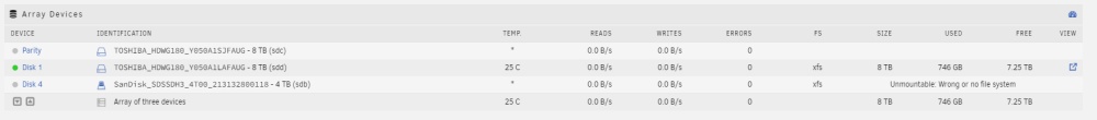

Unmountable: Wrong or no filesystem

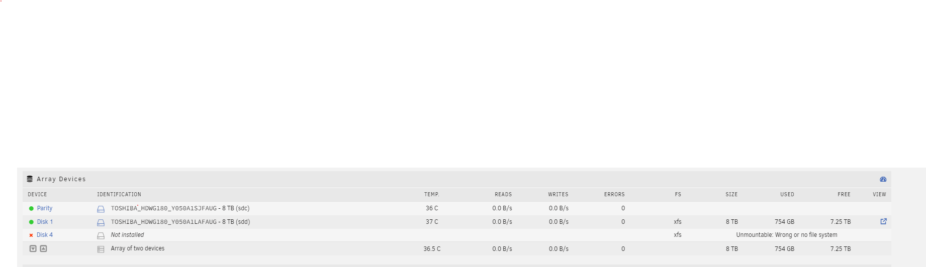

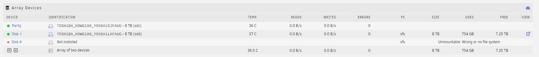

Ich bräuchte mal etwas Unterstützung und stehe grad vor einem riesen Problem. Nach dem Update auf >6.11 oder parallel dazu ist folgende Fehlermeldung aufgetreten.

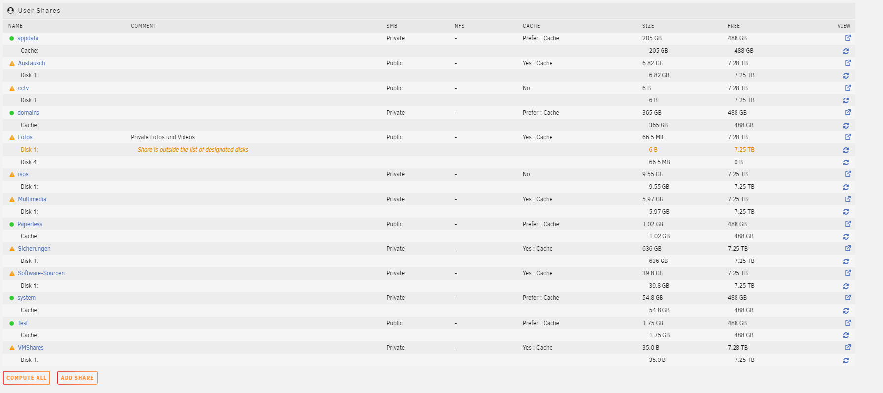

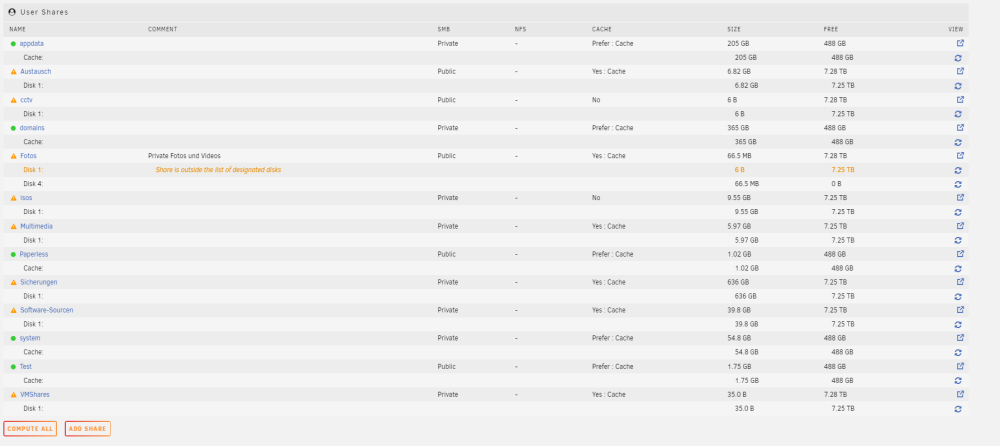

Auf der SSD liegt ein Share das nur auf dieser Platte liegt und plötzlich erscheint die Fehlermeldung und nix geht mehr.

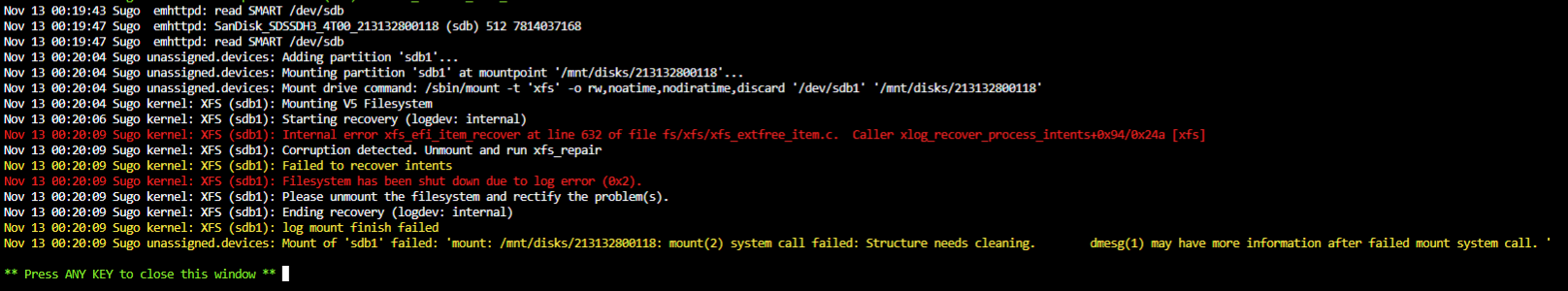

Smart Werte zeigen nichts an aber im Log steht folgendes?
When the command that caused the error occurred, the device was active or idle. After command completion occurred, registers were: ER ST SC SN CL CH DH -- -- -- -- -- -- -- 84 43 e8 9f ec e1 40 Error: ICRC, ABRT at LBA = 0x00e1ec9f = 14806175 Commands leading to the command that caused the error were: CR FR SC SN CL CH DH DC Powered_Up_Time Command/Feature_Name -- -- -- -- -- -- -- -- ---------------- -------------------- 60 40 f0 a0 ec e1 40 00 07:42:55.172 READ FPDMA QUEUED 60 78 e8 28 e9 e1 40 00 07:42:55.169 READ FPDMA QUEUED 60 c8 e0 60 e7 e1 40 00 07:42:55.169 READ FPDMA QUEUED 60 e8 d8 78 e5 e1 40 00 07:42:55.169 READ FPDMA QUEUED 60 d8 d0 a0 e1 e1 40 00 07:42:55.169 READ FPDMA QUEUED
Was genau ist jetzt zu tun bei Unraid? Parity Check lief parallel grad durch?!

Ein Parity Check bringt da nichts. Irgendwas hat das Dateisystem zerlegt.
Wenn man nach "Error: ICRC, ABRT" googlet, dann kommt meist was Richtung defektes SATA Kabel oder Stromversorgung raus.

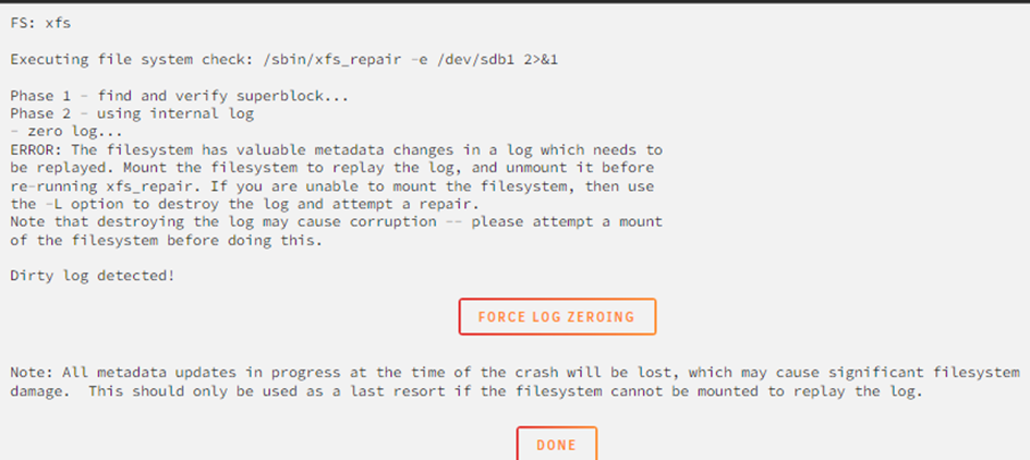

Du kannst jetzt jedenfalls nur hingehen und die XFS Reparatur ausführen. Eventuell ist es nicht so schwerwiegend, dass er das wieder hinbekommt.
Auf keinen Fall darfst du neu formatieren!

@mgutt würdest du vor einem Reparaturversuch einen reboot empfehlen, oder eher nicht?
@Smolo Hast du vorher etwas am Server physisch gemacht?
Vor einer Reparatur würde ich ggf. das Array im Wartungsmodus (maintenance mode) starten und einen Check ausführen mit den Optionen -nv (no modification, verbose).
Danach eine XFS Reparatur.
Siehe auch https://wiki.unraid.net/Check_Disk_Filesystems#Checking_and_fixing_drives_in_the_webGui

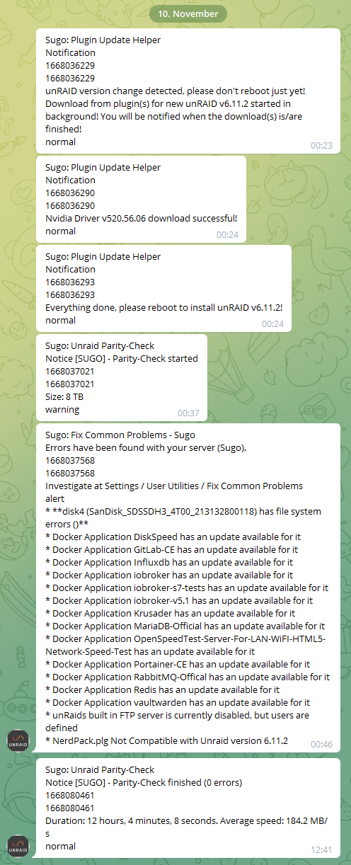

Hardware habe ich nichts verändert Server lief einfach vor sich hin, das einzige was die Tage passiert war ist das Update auf die neue Version gewesen. Ansonsten kein Stromausfall oder dergleichen.

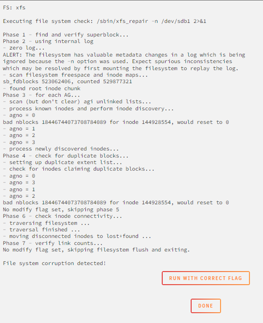

Ich habe zuerst einen Plattencheck gemacht dabei kam folgendes raus:
Phase 1 - find and verify superblock...
        - block cache size set to 3050336 entries
Phase 2 - using internal log
        - zero log...
zero_log: head block 169057 tail block 144289
ALERT: The filesystem has valuable metadata changes in a log which is being
ignored because the -n option was used.  Expect spurious inconsistencies
which may be resolved by first mounting the filesystem to replay the log.
        - scan filesystem freespace and inode maps...
sb_fdblocks 523062406, counted 529877321
        - found root inode chunk
Phase 3 - for each AG...
        - scan (but don't clear) agi unlinked lists...
        - process known inodes and perform inode discovery...
        - agno = 0
bad nblocks 18446744073708784089 for inode 144928554, would reset to 0
        - agno = 1
        - agno = 2
        - agno = 3
        - process newly discovered inodes...
Phase 4 - check for duplicate blocks...
        - setting up duplicate extent list...
        - check for inodes claiming duplicate blocks...
        - agno = 0
        - agno = 1
        - agno = 3
        - agno = 2
No modify flag set, skipping phase 5
Phase 6 - check inode connectivity...
        - traversing filesystem ...
        - agno = 0
        - agno = 1
        - agno = 2
        - agno = 3
        - traversal finished ...
        - moving disconnected inodes to lost+found ...
Phase 7 - verify link counts...
No modify flag set, skipping filesystem flush and exiting.
        XFS_REPAIR Summary    Fri Nov 11 16:47:34 2022
Phase		Start		End		Duration
Phase 1:	11/11 16:47:24	11/11 16:47:24
Phase 2:	11/11 16:47:24	11/11 16:47:25	1 second
Phase 3:	11/11 16:47:25	11/11 16:47:31	6 seconds
Phase 4:	11/11 16:47:31	11/11 16:47:31
Phase 5:	Skipped
Phase 6:	11/11 16:47:31	11/11 16:47:34	3 seconds
Phase 7:	11/11 16:47:34	11/11 16:47:34
Total run time: 10 seconds
..............................Sorry, could not find valid secondary superblock
Exiting now.
Danach habe ich ein xfs_repair gemacht und dieser ist nach 2 1/2h mit folgendem geendet.
Exiting now.
Entsprechend der Anleitung versuche ich grad mit anderen Tools die Partition zu analysieren bzw. zu reparieren aber was wenn das nicht funktioniert?! Ich müsste doch über die Parity Platte meine Daten restoren können?

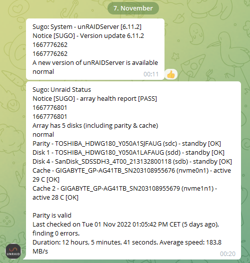

Kommt drauf an. Du sagtest, dass du einen Parity Check gemacht hast:
1.) Gab es dabei Fehler?
2.) Wurden diese korrigiert?
Nur wenn es Fehler gab und diese NICHT korrigiert wurden, ist die Parität noch auf dem alten Stand und ein Austausch des Datenträgers könnte helfen. Hast du allerdings die Fehler beheben lassen, dann haben die Daten auf den Disks Vorrang und die Parität wird dem kaputten Stand angepasst. Gab es dagegen gar keine Fehler, dann wurde der Schaden bereits vorher angerichtet und hat dabei die Parität ebenfalls aktualisiert.
Hast du das Kommando manuell ausgeführt und versehentlich /dev/sdb statt /dev/sdb1 genommen? Wenn nein oder wenn du die Reparatur über die GUI angestoßen hast, dann sind die Daten komplett hinüber, denn XFS kopiert den primären Superblock mehrfach verteilt auf dem Datenträger ab und wenn er gar keinen Secondary findet, ist das ziemlich offensichtlich ein Totalschaden:
https://manpages.ubuntu.com/manpages/jammy/man8/xfs_repair.8.html
Corrupted Superblocks XFS has both primary and secondary superblocks. xfs_repair uses information in the primary superblock to automatically find and validate the primary superblock against the secondary superblocks before proceeding. Should the primary be too corrupted to be useful in locating the secondary superblocks, the program scans the filesystem until it finds and validates some secondary superblocks. At that point, it generates a primary superblock.

Nein keine Fehler. Ich bin grad echt im Krisenmodus. Keine Fehler zu keiner Zeit ausser die kleine Anzeige in der GUI das die Platte nicht gemounted werden kann. Und jetzt sind die Daten futsch das kann es dich nicht sein?
Ich hatte grad auf der Platte wichtige Daten temporär abgelegt ...am normalen Speicherort wird alles 4 Fach gesichert nur zu dem Zeitpunkt grad nicht wegen Datenverschiebungen. Das kann es doch nicht sein und das bei ner neuen SSD / System ohne eine einzige Meldung 😮
Im GUI kann ich doch gar kein xfs repair fahren außer über die Konsole?
Ich habe natürlich SDB genommen sdb1 existiert bei mir nicht.
Irgendwelche Vorschläge?

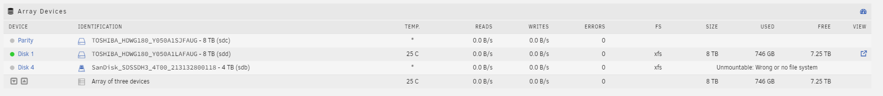

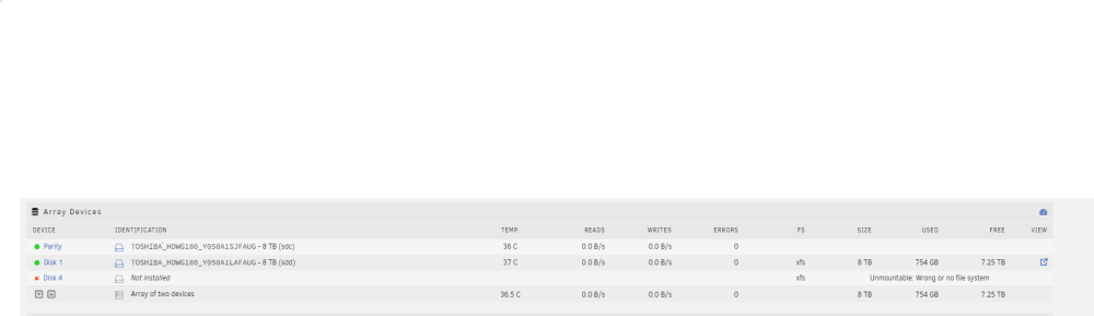

Mich wundert im Screenshot, dass Disk4 offline ist, Disk1 aktiv, die Parity aber nicht. Eigentlich müsste beim Zugriff auf Daten, die sich auf Disk4 befanden, emuliert werden. Dazu müsste aber die Parity mit einspringen.
Greif bitte mal auf Daten zu, von denen Du weißt, dass sie auf Disk4 sein müssten. Was passiert? Fährt die Parity hoch?
Edited by hawihoney
19 minutes ago, hawihoney said:
dass Disk4 offline ist  ... Eigentlich müsste beim Zugriff auf Daten sich auf Disk4 befanden, emuliert werden
Das siehst du falsch. Disk4 ist aus Sicht von Unraid unformatiert. Also genauso als würdest du eine neue Disk dem Array hinzufügen. Und dieser unformatierte Zustand ist Teil des Zustands der Parität (weil smolo bestätigt hat, dass der letzte Parity Check keine Fehler zurückgegeben hat). Wenn man jetzt also die ersten Bytes einer Platte irgendwie überschreibt und damit die Partitionstabelle zerlegt, dann hat man genau diesen Zustand, der live auf die Parität geschrieben wird.
Aber müsste dann nicht das Formatieren beim gestoppten Array angeboten werden (was natürlich nicht gemacht werden sollte)?
Und noch ein Gedanke: Array stoppen, Disk4 ziehen und im Maintenance Modus starten. Was würde passieren?
Dieser Zustand des Arrays verwirrt mich.
Formatiert wird doch nach dem Start?!
Könnte man probieren, aber ich bin Recht sicher, dass das nichts ändert.

Ich habe grad den "genauen" Ablauf in meinen Telegram Meldungen gefunden:
- Update eingespielt
- Parity Check started
- Fix Common Problems meldet ein Problem mit der DISK
- Parity Check läuft ohne Problem durch?!
image.png.5b8c91bc20da9eba619baf93111feae4.png image.thumb.png.425c397aed7685f5b072f732ef00d76c.png
Wie kann man denn einen Ausfall einer Platte nicht zur Kenntnis nehmen? Und selbst wenn dürfte Unraid niemals aber niemals einfach die aktuelle Parität wegschmeißen!!!
Edited by Smolo
51 minutes ago, hawihoney said:
Ich würde wirklich mal testen was passiert wenn das Array ohne besagte Platte im Maintenance Mode gestartet wird. Nix schreiben, nur lesen. Wird die Platte emuliert? Werden die Daten emuliert? Wird das Array als "degraded" angezeigt? Oder wurde eine defekte/leere/unformatierte Platte in die Parity geschrieben?
Wenn ich das System hochfahre ohne die Platte sieht es wie folgt aus:image.thumb.png.2bc23b45fa4ffee644843d9a21a11bec.png
Es sind dann zwei Ordner da aber leider ist im "Bilder" Ordner nichts mehr enthalten. Im photoprism Ordner sind noch ein paar Thumbs und YML Dateien existient
Edited by Smolo
Kann mir das jemand erklären wie die anderen Disks ungeschützt sein können wenn die 4er nicht existent ist und er sagt die 1er spinnt?
Edited by Smolo
Also Starten ohne eingehange Platte war gar keine gute Idee. Wenn ich die Platte wieder reinhänge erkennt er diese jetzt nicht mehr und will Sie als neues Device reinpacken.
Per UnassginedPlugin habe ich jetzt aber folgendes gefunden?
image.thumb.png.214b3dbd70d494a947828ae1f6f50f89.pngimage.thumb.png.b6bdbf48ad8714c8bc0fb616aa16cde2.pngimage.png.28b57e0374bbb4978b0365f4c1d801bf.png
Edited by Smolo
Die Parity kann nur den Ausfall einer Disk abfangen, da Disk 4 raus ist = kein Schutz vor weiteren Ausfällen bis Wiederherstellung Disk 4 bzw neuer Parity
Edited by jj1987
21 minutes ago, jj1987 said:
Kommt drauf an, was du beim Parity Check eingestellt hast. Fehler korrigieren oder nicht.
Bin mir gerade nicht sicher was der Standard Wert ist, ich hab's bei mir auf alle Fälle auf deaktiviert stehen
Die Option ist bei mir auch deaktiviert das erklärt dann aber nicht wo die Daten hin sind.
Ach ich war durch die Anzeige der Disk 1 im Fotos Share irritiert aber das ist die Disk Ausnahme. Danke bin schon voll im Daten Worst Case Wahnsinn untwegs^^

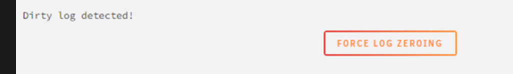

Click the force log zeroing option, it's the only option when the log cannot be cleared with a mount, and while there's a chance of some data loss it's the only option, and usually most data is recoverable.
Then mount the SSD with UD, don't add it back to the array or it will be rebuilt on top.
Und genau so muss es sein.
Disk4 wird nun emuliert. Das degradierte Array zeigt nun "seinen" aktuellen Wissensstand. Dieser unterscheidet sich nicht von dem "Wissen" mit defekter Disk4.
Jetzt mal auf die emulierte Disk4 zugreifen (ls -la /mnt/disk4 oder mc aufrufen). Was siehst Du?
Danach guckst Du was den Inhalt des Arrays angeht und machst ggfs. ein Backup.
Disk4 steht nun außerhalb des Arrays und sollte dort für Reparaturen/Analysen bleiben. Alles was Du mit ihr anstellst geht auch ohne das Array. Im Gegenteil: Das Array kannst Du jetzt auf Inhalt (nicht Parity) prüfen, sichern und nutzen. Und eventuelle Ergebnisse der Reparaturen können auf das Array kopiert werden.
Wenn Du eine Reserve Platte in Größe der entfernten Platte (oder größer bis maximal Parity Größe) hast, dann könntest Du diese reinstecken und Disk4 rebuilden lassen. Dann hättest Du die Ausfallsicherheit wiederhergestellt. Selbst eine wiederhergestellte, schrottige Disk4 kann zur Ausfallsicherheit beitragen - es geht ja nur um Bits. Hauptsache die Bits stimmen über das Array hinweg.
Irgendwann mal, nach Abschluss aller Arbeiten, muss die Disk4 - sofern sie defekt emuliert wurde (siehe /mnt/disk4 oben) - im Array aber neu aufgebaut (formatiert) werden. Oder man entfernt sie ganz. Das alles entscheidet man ganz zum Schluss.
Edited by hawihoney
