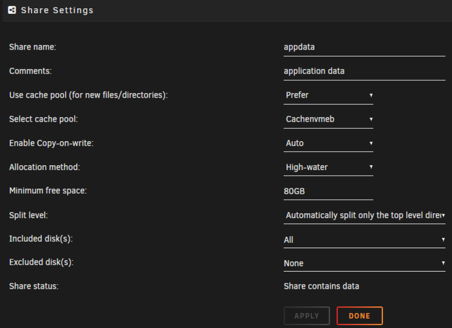

Shares "appdata, domains, isos und system" habe ist alle auf "cachenvmeb" umgestellt.

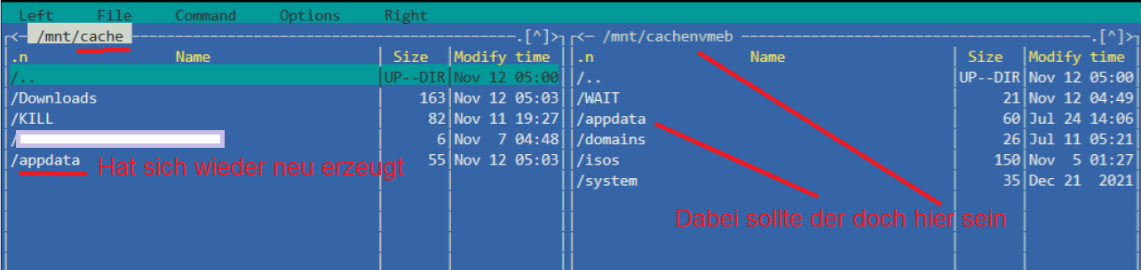

Ich habe gerade mit dem mc auf beiden nvmessd nachgesehen und auf der alten "cache" hat das System das Verzeichnis "appdata" neu angelegt und darin sind Verzeichnisse für die beiden Dockercontainer.
Irgendwo muss ich eien Einstellung übersheen haben die Position dieses Verzeichnisses zu ändern.

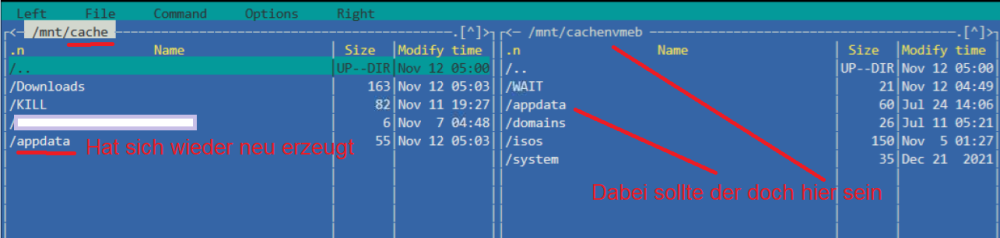

krusader/ich777 gestartet: Er startet wieder mit den Beginnereinstellungen.
Mit mc auf cache nachgesehen: ja, dort wurde wieder ein neuer appdata angelegt mit einem krusaderordner drin.
Irgendwie/irgendwo merkt sich Docker, auf welchem Datenträger er die Settings schreiben soll und die Stelle habe ich nicht nicht gefunden.

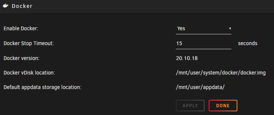

Ich weiß, daß in den Docker Settinge der "Default appdata storage location:" angegeben ist, aber der gibt ja nur einen Pfad "/mnt/user/appdata/" an und den Pfad/Share habe ich ja per mc und in den Shareeinstellungen verändert.
Dockset-2022-11-12 05_01_36-102 Tessa Main (TESSA-MAIN1064) – VNC Viewer.png
Shareset-2022-11-12 05_02_11-102 Tessa Main (TESSA-MAIN1064) – VNC Viewer.png

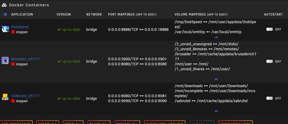

@DataCollector hast du eventuell in den docker(s) den Pfad manuell auf /mnt/cache/ gesetzt ?
siehst du ja in der Übersicht bzw. in den individuellen Docker's
Ich kann mich nicht daran erinnern das manuell gemacht zu haben, aber Du hast recht. Anscheinend sind dort verweise drin. Ich werde dei mal umstellen.
Danke fuer den Hinweis!
dockers--2022-11-12 07_04_10-102 Tessa Main (TESSA-MAIN1064) – VNC Viewer.png
Edit:
Jetzt, nachdem ich die Pfadangaben der beiden Container auf von "cache" in "cachenvmeb" abgeändert habe, klappt es.
Ich erinnere mich aber nicht, diese Pfade manuell auf "cache" gestellt zu haben. Vielleicht ist das bei @ich777 Dockercontainern generell so, daß dort ein Pfad voreingestellt auf den Pool "cache" ist?
yep, das kann sein ;)
aber stell doch einfach auf /mnt/user/ um, den overhead (fuse) merkst du bei den genutzten docker's eh nicht ;)
NC, mariadb, ... da kann das Sinn machen, krusader und co ... sicher nicht.

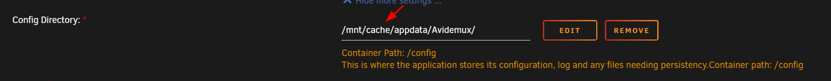

Das passiert automatisch, wenn der appdata Share einen Cache hat und der Template Maintainer /mnt/cache hinterlegt hat.

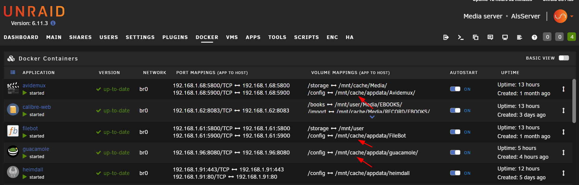

Bei fast all meinen Containern zeigt der Pfad auf /mnt/cache/appdata by default, CA sollte es aber erkennen falls ein user diesen Pool nicht hat bzw. wenn ein user gar keinen Cache Pool hat wird dort dann /mnt/diskX/... eingesetzt (X wird natürlich mit der Zahl der Disk ersetzt auf der das erste appdata Verzeichnis gefunden wird).
Tja, das erklaert, warum ich mich nicht daran erinnern kann Cache manuell dort eingetragen zu haben. Werde ich demnächst ändern und statt direkt auf den Pool auf ein Share verweisen.
Den Pfad "cache" habe ich, aber dieser soll dafür jetzt nicht mehr verwendet werden. Aber nun weiss ich es und habe es erst einmal auf den von mir gewünmschten Pool angepasst.

Achso, da fehlt nocht, das du dir Overhead ersparst vom FUSE Dateisystem und außerdem manche container mit dem FUSE Dateisystem nicht richtig bzw. gar nicht funktionieren.
Das sind eigentlich meine Hauptgründe warum ich das in den meisten meiner Docker templates so mache. :)
Das würde ich nicht machen, denn dadurch läuft der gesamte Datenverkehr durch FUSE (SSHFS). Das ist ineffizient, überlastet schnell die CPU und ist mega lahm. Nextcloud wird dadurch zB extrem lahm, wenn MariaDB über /mnt/user angesprochen wird.
