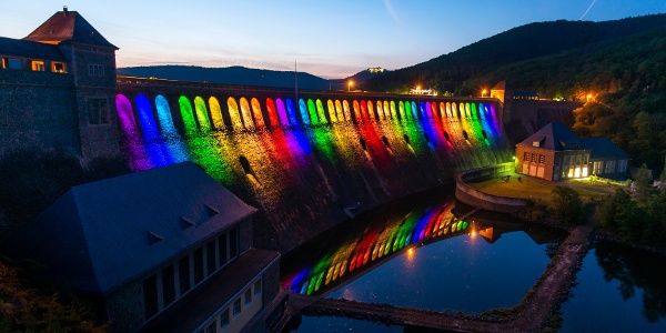

Ach Quatsch...ist schon okay so.
Ich brauche die Bilder nur zur Kontrolle für mich. Bin Systemadmin der dort verbauten Beleuchtung und ab und an erhalte ich eine Nachricht, das die Beleuchtung nicht ging, so hab ich eine Kontrolle ob das tatsächlich der Fall war und seit wann der Ausfall besteht. Nicht wundern, derzeit geht die Beleuchtung nicht, wegen der Energiesparverordnung oder wie die das in Berlin gerade nennen. Die Beleuchtung verbraucht am Tag ca 4€ an Strom....
edersee-staumauer-mit-abendlicher-beleuchtung.jpg.e4cbebfdb31ac6af74ad1eec7d0a34e5.jpg
