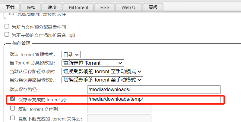

将qbitterrent的临时目录缓存,正在下载的文件都在里面,下载完成后qb会自动迁移到保存的目录
🤣谢谢,据我观察,是可以正常移动的,不过缓存显示的空间不会移动1G就显示出来,会突然显示移动了一两百G,你这个办法也行,只是下完阵列就得工作,我还上了校检,我不想直接下到阵列就是因为下多了会掉速,白天的话影响我使用,暂时设置每晚移动一次也够用了
