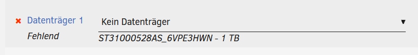

Wie löscht man aus der Datenträgerliste ein fehlender Datenträger?

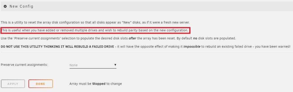

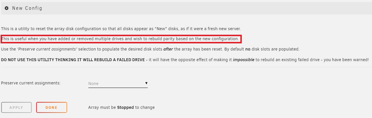

Ich denke das geht nur über eine New Config. Aber Achtung: Man sollte genau wissen was man macht. Das ist ein Administrator Werkzeug. Und wie alle diese Werkzeuge kann eine fehlerhafte Anwendung bis zum kompletten Datenverlust führen. Im Grunde genommen teilt man Unraid mit "Vergiss die aktuelle Konfiguration, hier ist die Neue, baue die Parity basierend auf der neuen Konfiguration neu auf".
Ich habe das Werkzeug bisher zwei Mal eingesetzt und hatte jedes mal Fracksausen:
Edited by hawihoney
Ergänzung:
Bevor man New Config nutzt:
Man notiere sich (Screenshot) vorher welcher Datenträger im Array an welcher Position war/ist, damit man beispielsweise nicht bei der nachfolgenden neuzuordnung nicht Parity mit Datendisk verwechselt.
Alles klar.
Nur frage ich mich, warum das so kompliziert sein muss, eine Festplatte kann durchaus mal den Geist aufgeben, müsste doch genau so einfach sein wie beim Zufügen - aber wenn dem nicht so ist?

... aber den Slot leer lassen. Dann klappt ein New Config mit Parity is valid. Diese Vorgehensweise ist im Wiki beschrieben.
Mich wundert gerade nur warum jemand Disk1 entfernen will ...
