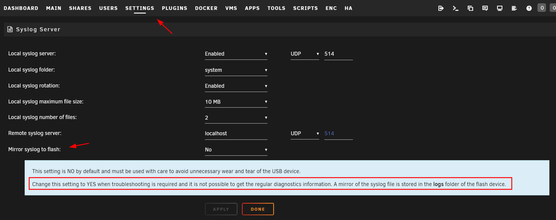

Gibt es eine Logfile die gesichert wird?
Die normale Logfile die Abrufbar ist fängt erst mit dem Neustart des Servers an.
das wurde bereits x-mal hier im Forum beschrieben ;)
