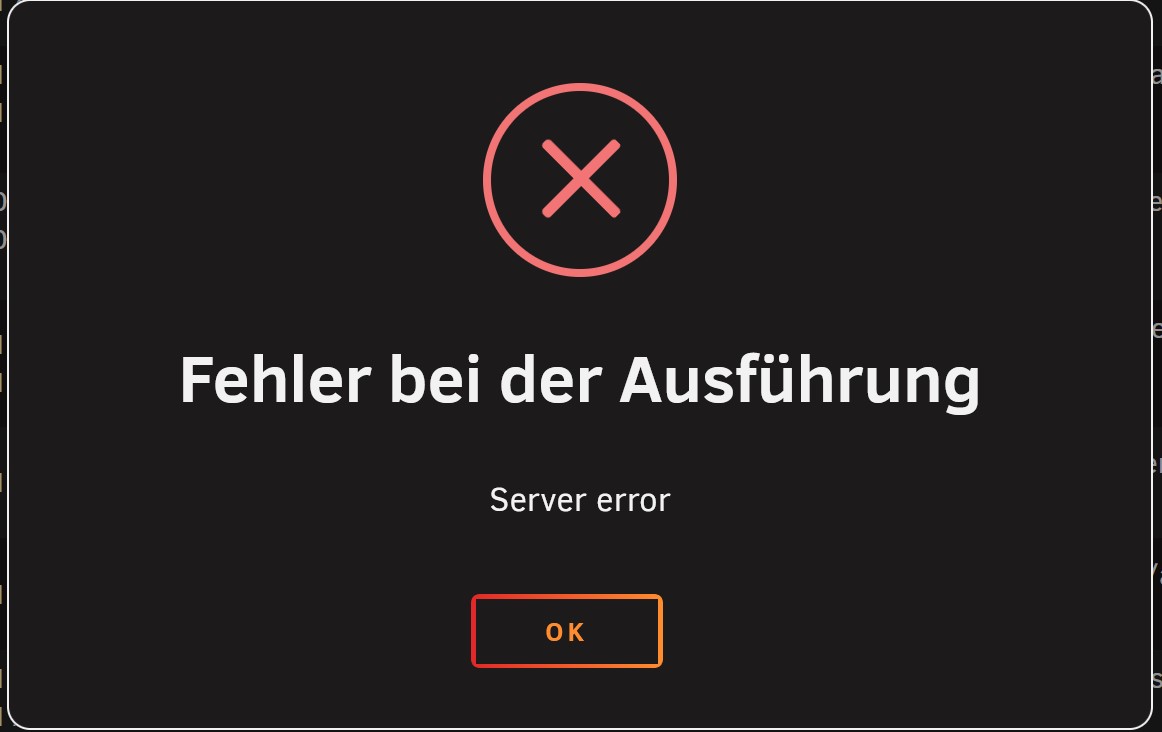

seit ich meinen Conbee II Stick mit dem deconz Docker auf meinen Server umgezogen habe, habe ich ein seltsames Verhalten meines Plex Dockers.
Ich kann den Plex Docker nicht starten wenn deconz läuft. Ich muss den deconz Docker stoppen, Plex starten, dann deconz starten. Dann geht es. Wenn aber der deconz Docker läuft, dann bekomme ich beim Start der Plex Dockers einen Server Error... Das ist zwar nicht sooo schlimm, aber doch nervig, da ich bei jedem Update von Plex, erstmal den deconz runterfahren muss.
Ich hab keine Ahnung woran das liegt. An den Ports? Am Conbee Stick? Vielleicht habt ihr eine Idee.

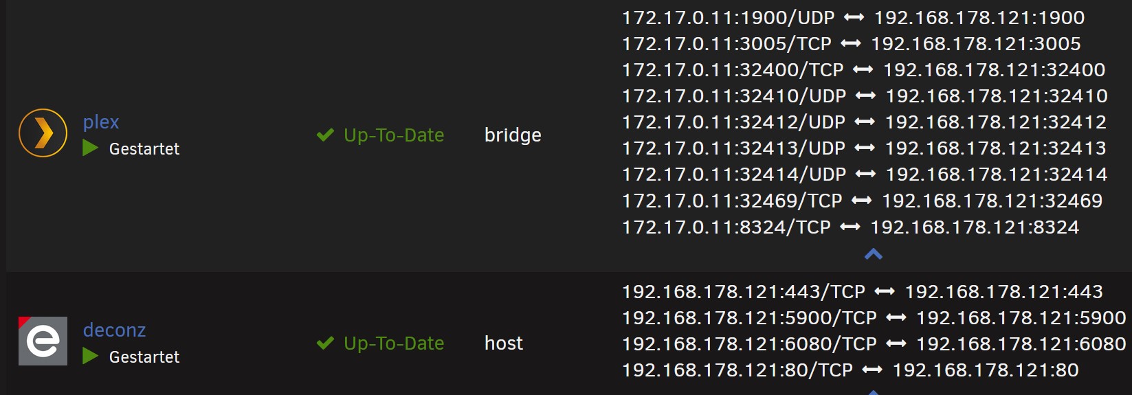

Ich tippe darauf, dass deconz einen Port aufmacht, der dann später nicht mehr offen ist und den Plex auch verwendet. Oder für deconz ist dieser Port nicht so wichtig.
Da deconz im Host Netzwerk läuft, kannst du nicht sehen welche Ports wirklich davon geöffnet wurden. Ich hatte dazu mal einen Codeschnipsel gepostet, aber ob ich den wieder finde...
Vom Prinzip wäre denke ich die schnellste Methode:
- alle Container stoppen
- ausführen: ss -tulpn
- deconz starten und ausführen: ss -tulpn
- deconz stoppen
- Plex starten und ausführen: ss -tulpn
Alle Ergebnisse der offenen Ports vergleichen.

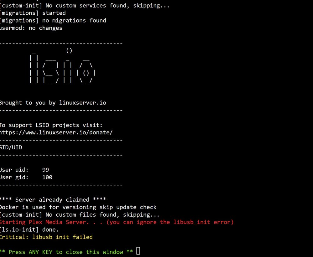

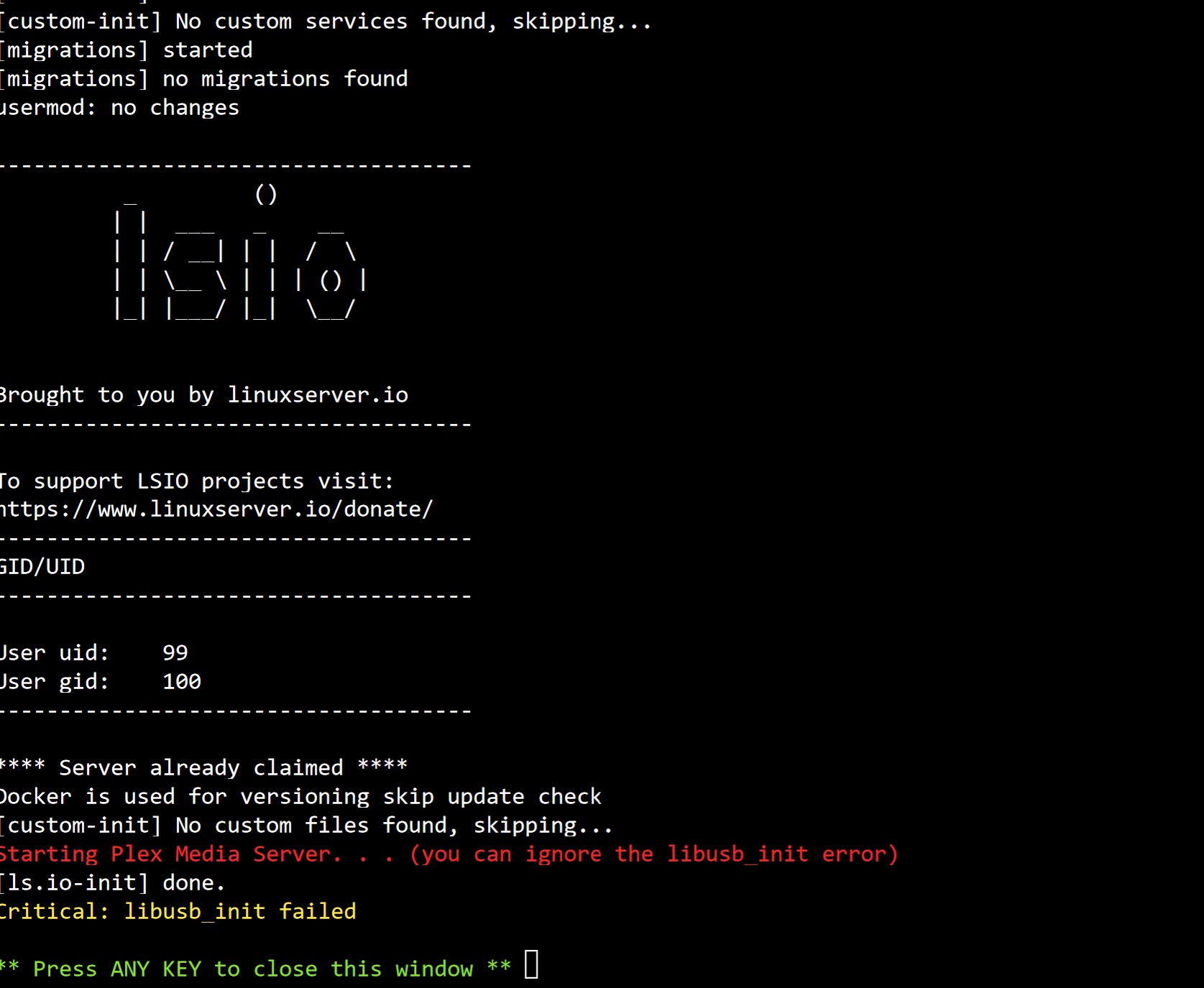

Die USB Fehlermeldung kann ignoriert werden. Damit hat das nichts zu tun. Plex hat auch gar keinen Zugriff auf USB (außer du hast explizit devices übergeben):
https://forums.plex.tv/t/critical-libusb-init-failed/722159/3

Das war auch immer mein Tipp, aber ich hatte nur die Ports, die ich im Docker Container einstelle im Sinn. ss -tulpn hat geholfen.
Port 1900 wird auch von deconz verwendet. Habe ihn in Plex geändert und jetzt startet auch Plex wenn deconz bereits läuft.
